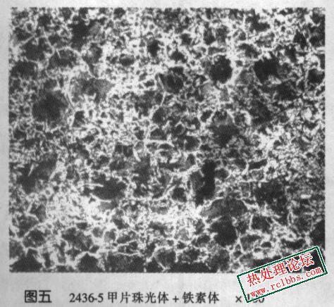

请问图中的珠光体是否是球状珠光体?
签到天数: 22 天
发表于 2023-4-22 05:49:35 | 显示全部楼层 |阅读模式
悬赏20热处理币已解决
如图
附件: 您需要 登录 才可以下载或查看,没有账号?免费注册
最佳答案
查看完整内容
不是球状珠光体,是正常的珠光体,然后还有一些细碎铁素体
签到天数: 2155 天
发表于 2023-4-22 05:49:36 | 显示全部楼层
签到天数: 224 天
发表于 2023-4-22 10:53:53 | 显示全部楼层
这不象珠光体,请问你这是什么材料?怎样热处理的?
签到天数: 220 天
发表于 2023-4-23 20:54:53 | 显示全部楼层
看球状珠光体,找一张轴承钢球化退火标准金相图片就行了。
签到天数: 521 天
发表于 2023-4-23 21:18:07 | 显示全部楼层
片状珠光体,放大500X看看,片层反光不一样,所以黑色
签到天数: 611 天
发表于 2023-4-24 10:26:55 | 显示全部楼层
这个是片状珠光体,珠光体的片间距离取决于奥氏体分解时的过冷度。过冷度越大,所形成的珠光体片间距离越小。
签到天数: 387 天
发表于 2023-4-27 10:29:33 | 显示全部楼层
不是球状珠光体,还有就是铁素体有轻微偏魏氏组织的倾向。
签到天数: 1099 天
发表于 2023-4-27 13:39:46 | 显示全部楼层
是片状珠光体,不是球状,可以在1000倍镜下看看。
签到天数: 826 天
发表于 2023-4-28 18:23:41 | 显示全部楼层
正常的珠光体,放大倍数小了点。
签到天数: 1548 天
发表于 2023-4-29 08:49:58 | 显示全部楼层
这不象珠光体,这是什么材料?怎样热处理的
签到天数: 583 天
发表于 2023-11-11 15:15:58 | 显示全部楼层
网状铁素体+片层珠光体,原材料状态不是很好
