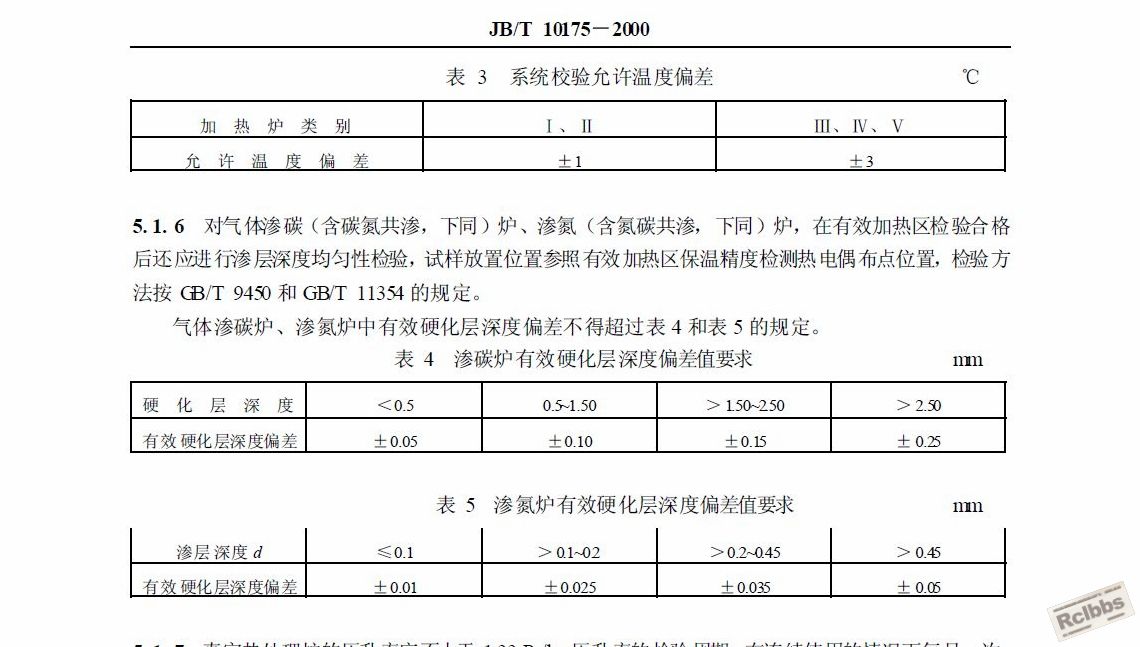

渗碳、渗氮件有效硬化层公差有专业标准

国家军标GJB 509B-2008热处理工艺质量控制     也有规定。

    渗碳淬火产品可根据《齿轮材料及热处理质量检验的一般规定》(GB/T8539—2000)检测。
