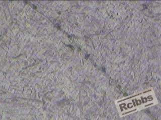

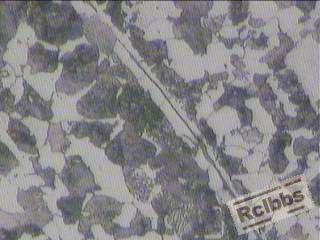

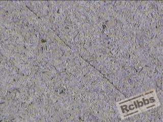

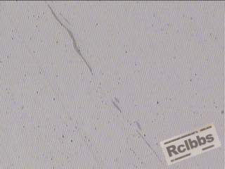

大家看下,这个是德国进口的材料,是我们公司对外热处理的一种产品,经热处理后表现表面有好多细条状裂纹,未淬火区域认真观察发现铁素体上有细条状将铁素体分割,后重新抛光后未腐蚀状态下观察,发现表面有很多细条状东西,我怀疑是硫化物夹杂,大家看下多发表意见。

请说明磨面是平行于裂纹还是垂直于裂纹?
照片最好能拍出裂纹起始处及尾部的特征。

是硫化物夹杂。对非金属夹杂物的检验,不用浸蚀。
签到天数: 249 天
发表于 2010-3-13 21:44:49 | 显示全部楼层
是硫化物夹杂,还可用暗场观测

如果直接在表面裂纹上磨样,有可能是裂纹中的氧化铁!

是硫化物夹杂,一般由于夹杂物引起的偏析,是不能消除的。

应该是硫化物  再用明场看一下

后两张是硫化物夹杂,最好再抛光看一下淬火区裂纹处
发表于 2010-3-19 11:25:11 | 显示全部楼层
shi 是带状硫化物夹杂
