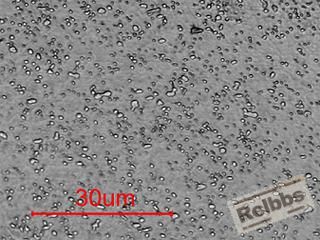

求Gr15淬回火金相照片
发表于 2010-3-15 10:20:53 | 显示全部楼层
4%苦味酸腐蚀

楼主材料淬回火组织在标准JB/T1255-2001有图片参考
发表于 2010-3-15 13:55:25 | 显示全部楼层
二楼的退火组织不错啊,样品也制作的很好
发表于 2010-3-15 14:36:24 | 显示全部楼层
回复 4# 紫琅人
这是淬火回火组织,只不过是用苦味酸腐蚀的
如果用硝酸酒精的话,会有所差别

看了图片 再看5楼的解释,感到自己知识还是太少了,一直都是用硝酸酒精腐蚀的,乍一看图片就是退火组织。

回复  紫琅人
如果用硝酸酒精的话,会有所差别
kouyuanlin 发表于 2010-3-15 14:36
    能分出级别吗?
发表于 2010-4-30 13:02:16 | 显示全部楼层
用苦味酸腐蚀目的便于观看晶粒度,不过腐蚀的时间不长吧.
发表于 2010-5-3 20:59:52 | 显示全部楼层
回复 7# YCHW
    不知道淬火温度,保温时间是怎样的》?初步判断标准评为2~3级
不过呢碳化物颗粒不是很均匀的,我想是退火或者锻打没有很好的处理工艺
