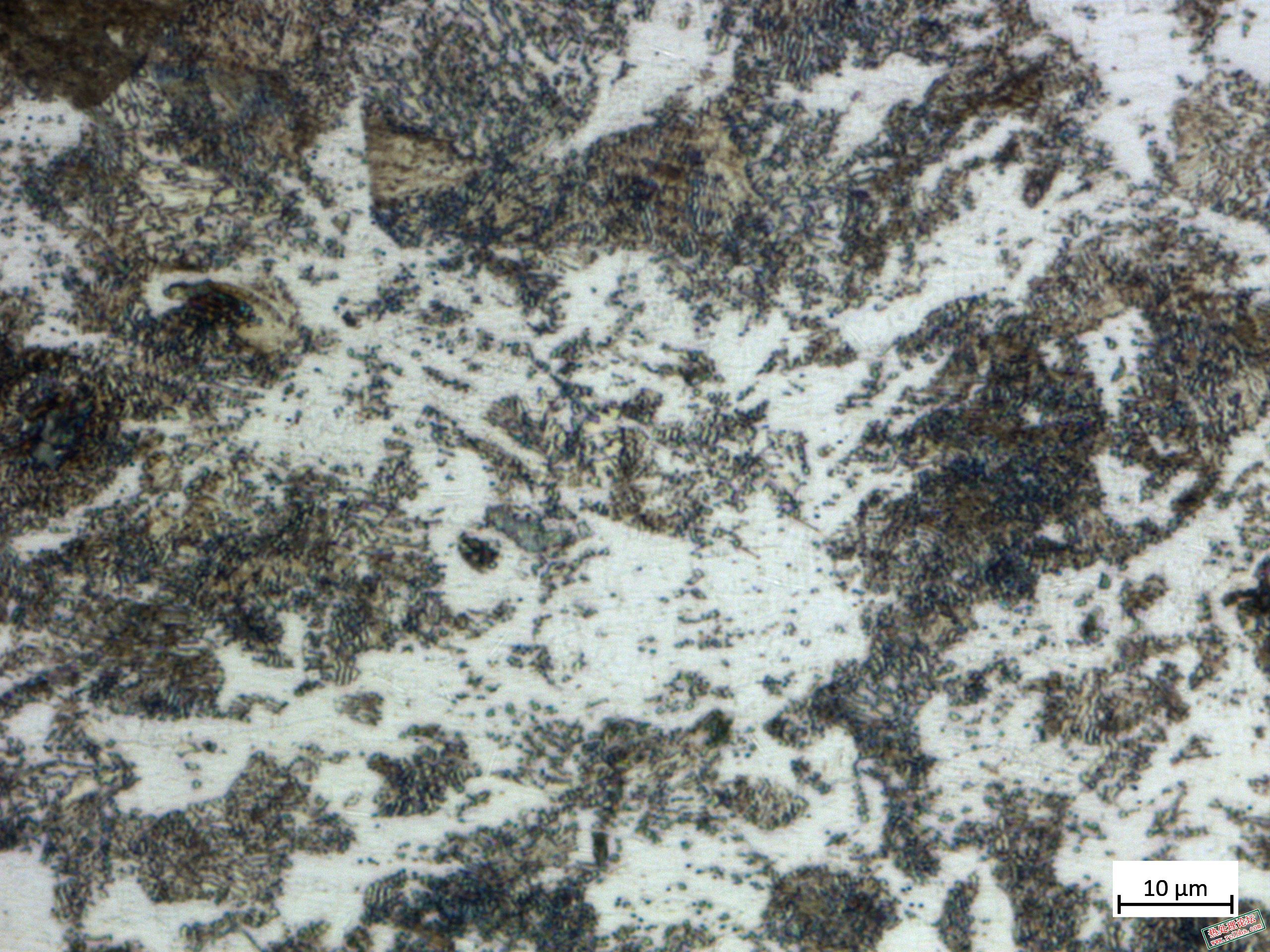

锻造温度 1000
各位老师帮忙看下白色是铁素体还是什么?

铁素体基体上局部分布极少量的碳化物,没有碳化物的位置算铁素体,有碳化物归类球状珠光体。有点类似低碳钢球化组织里面的铁素体形态。

我看起有点像过热组织

看上去像正火的组织,铁素体和珠光体为主。碳化物不多很少,别的没看出来!

正常的锻造后组织,珠光体加铁素体

珠光体+铁素体。。。。。。。。。

铁素体和珠光体,少量的球状珠光体。

有没有经过正火处理?还是直接是锻打组织!F+P,少量碳化物!

看起来是珠光体和铁素体

白色的是铁素体,珠光体片看起来很细,应该是正火组织

白色的是铁素体,珠光体很细

这个组织好区分,就是不知道组织和晶粒合格不

锻造正火组织吧,铁素体+珠光体
