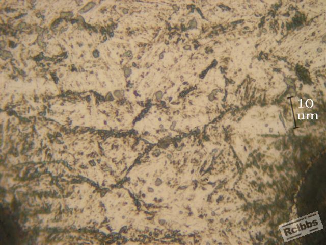

 楼主| 发表于 2010-4-22 23:00:00 | 显示全部楼层
回复 18# xuyftgm

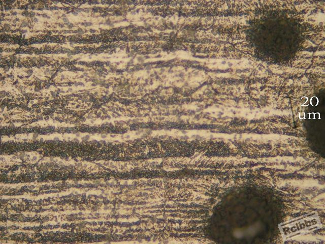

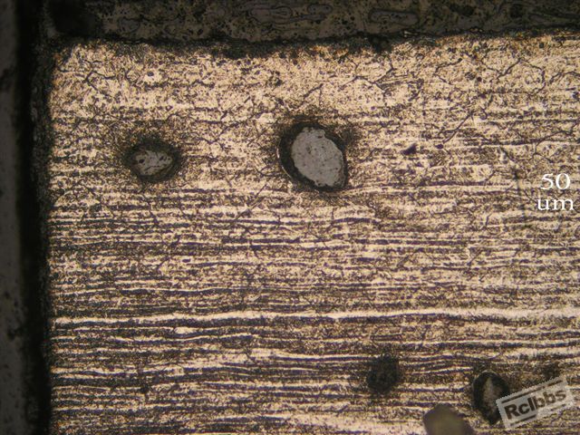

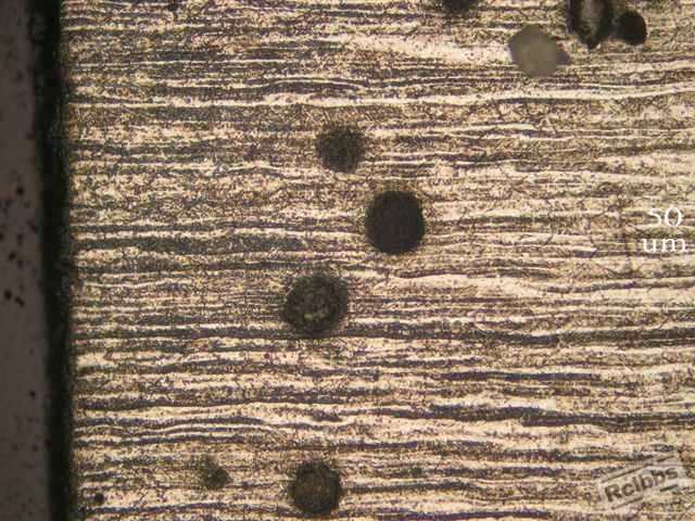

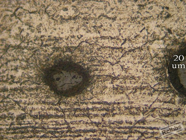

我用苦味酸水溶液刷岀上述彈簧鋼的結果:
生平第一次用苦味酸蝕晶界.
签到天数: 220 天
发表于 2010-4-23 00:51:06 | 显示全部楼层

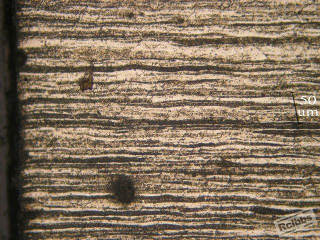

吴老师,楼上的照片我认为腐蚀是失败的,没有腐蚀出晶界来,饱和苦味酸溶液腐蚀晶界比较难掌握的,有人喜欢加一点洗涤剂的,甚至还有某种特定牌子的洗涤剂一说,呵呵,我也觉得这说法很玄。
还有低倍照片上明显的条纹是什么?材料经过变形吗?
签到天数: 474 天
 楼主| 发表于 2010-4-23 08:31:23 | 显示全部楼层
回复 24# aaron01
低倍照片上明显的条纹是偏析帶.

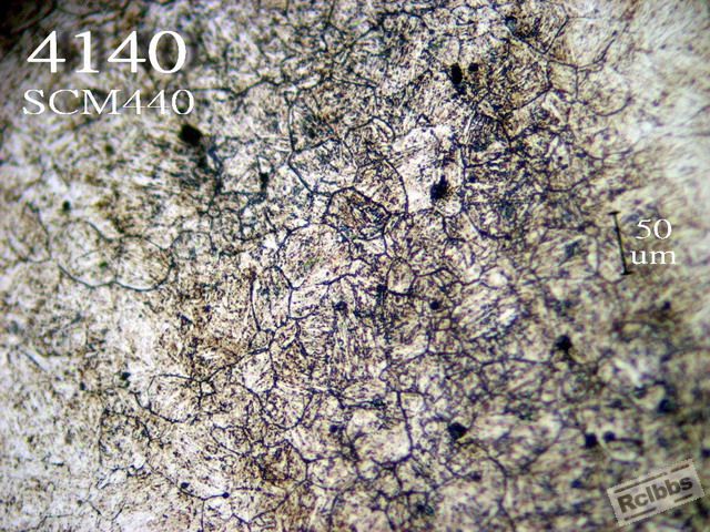

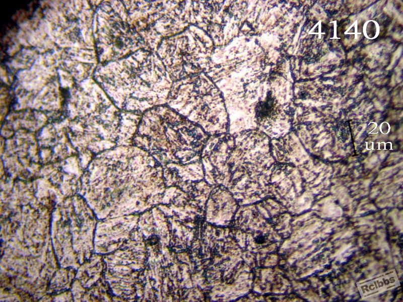

 楼主| 发表于 2010-4-23 08:48:36 | 显示全部楼层
[quote][/quote]
這個效果不錯:
4140 調質後 HRC ~35
Note that subgrains should not be mixed up with grains.

发表于 2010-4-23 09:34:06 | 显示全部楼层
回复 26# leomet
    吴老师,论坛里有个链接:http://www.rclbbs.com/viewthread.php?tid=55838&extra=page%3D2
你看看jason苦味酸腐蚀得怎么样?

 楼主| 发表于 2010-4-23 21:01:32 | 显示全部楼层
回复 27# aaron01
看了,  很不錯.  低溫回火較易蝕出晶界?

发表于 2010-4-28 23:09:11 | 显示全部楼层
6楼和9楼的图片放大倍数不同,从图中的标尺可以看出,6楼的图片放大100倍,据图片评定的级别7-8级就是晶粒度7-8级。9楼的放大倍数是500倍,据图片评定的7-8级需要折算为标准的100倍,晶粒度在图片的级别上加5,即12-13级,这样就 和测量所给定的13-14级大致相等了。

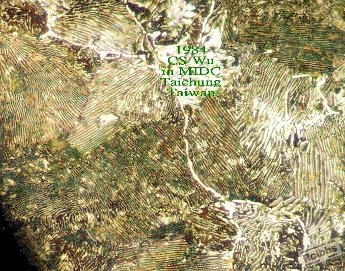

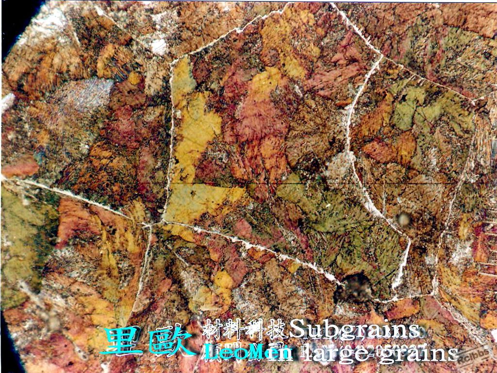

 楼主| 发表于 2010-8-6 19:55:42 | 显示全部楼层
再談 晶粒度
我的疑問:
這樣的金相 你會把晶內的subgrain 當它的粒度嗎?
签到天数: 118 天
发表于 2010-8-7 13:28:27 | 显示全部楼层
回复 34# leomet
如果我没看错的话,晶内的组织是珠光体。珠光体是不能用来判断晶粒度的。这是常识,即使有因珠光体位相不同而产生不同的颜色。至于珠光体Subgrain之间有没有沉淀物我就看不清了。建议重做试样,把假象去掉,在放大一点就看清楚了。

 楼主| 发表于 2010-8-7 21:01:33 | 显示全部楼层
回复 35# metart
subgrain_2 是張老照片(>15年).  淬後的原Austenite粒度, 常會有人把subgrains當做grains.---見附件
我1, 6, 23樓 不同蝕液所得的結果都約在 6,7,8之間. 別人(9樓)卻蝕出 13,14的粒度. 甚疑惑.
签到天数: 118 天
发表于 2010-8-8 12:20:25 | 显示全部楼层
回复 38# leomet
对不起,我看不懂日文,所以也搞不清里面具体说了什么关于subgrain的东西。我只在铝合金,镍合金,还有熟铁里看到过subgrain,还没有在钢材里看到过。
我觉得9楼的可信度高些,但照片拍的不清楚。6楼的金相使不能用来评晶粒度的,因为grain contrast和晶粒度没有直接关系。1940几年的ASTM E112就犯过这个错误,后来到50或60年代才被纠正过来。
