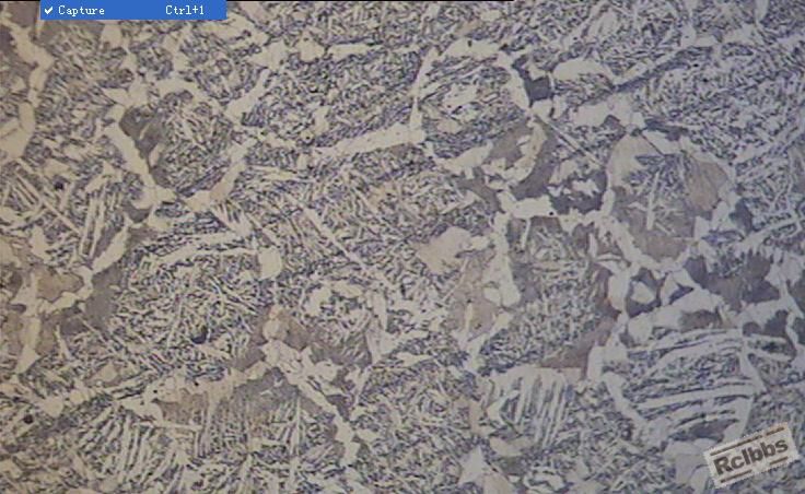

如题,最近我们公司进料一批无缝管20CrMo用作渗碳套筒,但是组织有明显过热,但是我手头没有评定的国标作为依据,那个师傅有给我一份谢谢Q283977295
发表于 2010-3-17 22:20:48 | 显示全部楼层
上传金相图样要注意标明组织放大倍数,该图想必是100倍的。图示金相组织属明显的魏氏组织,魏氏组织即严重过热组织。按《GB/T-13299-1991钢的显微组织评定方法》表4当中A系列评级已达到3级(通常不得大于1级),可以用正火方法加以改善,正火之后的组织用GB/T13320-2007 《钢质模锻件  金相组织评级图及评定方法》图2渗碳钢正火组织评级(1~3级合格),站内有以上涉及的两个标准可以下载使用。
 楼主| 发表于 2010-3-17 23:21:22 | 显示全部楼层
谢谢楼上 忘记说倍数了 看魏氏组织的肯定是一百倍咯
