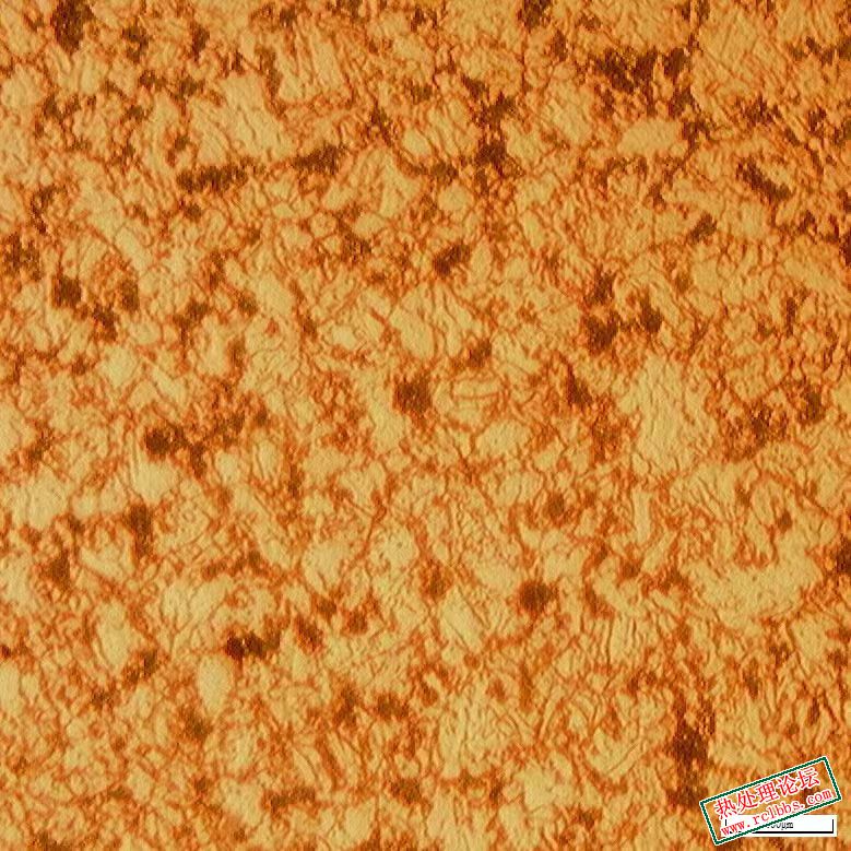

材料:22A
热处理:网带炉
请问:这个是什么组织?

发表于 2023-5-12 15:32:51 | 显示全部楼层
好红啊,什么工艺?看着是FP

发表于 2023-5-12 16:11:55 | 显示全部楼层
未溶铁素体,升温保温时间短

发表于 2023-5-13 12:59:19 | 显示全部楼层
像是低碳钢正火后的组织。

发表于 2023-5-13 14:15:24 | 显示全部楼层
淬火加热温度不够或者冷速不够出现屈氏体

发表于 2023-5-16 09:38:32 | 显示全部楼层
像铁素体,,珠光体 ,,

 楼主| 发表于 2023-5-16 15:11:35 | 显示全部楼层
沉浮 发表于 2023-5-13 12:59
像是低碳钢正火后的组织。
嗯,延时淬火造成的,正火组织如果低温回火的话,组织会有变动吗

发表于 2023-5-16 16:01:18 | 显示全部楼层
我个人觉得低温回火的话可能意义不大。应该是不能改变什么了。

发表于 2023-5-17 16:05:14 | 显示全部楼层
是不是过烧了?照片不是太清楚,建议拍清楚些。

发表于 2023-5-18 11:29:09 | 显示全部楼层
我也感觉像   照片不清晰  最好提供一下工艺
