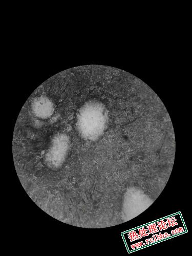

朋友拿过来的试样叫帮忙看一看
材质:40CrNiMo
热处理状态:调质后
硬度:HRC50左右
在400倍金相组织中发现了大量这样的白色圆球状组织,不知道是什么?请有经验的朋友指点一下,谢谢了!

发表于 2023-5-18 13:18:24 | 显示全部楼层
可能是你朋友用线切割切的样,然后没有把线切割影响层磨完。

发表于 2023-5-18 16:44:56 | 显示全部楼层
再磨一下看看,也许就没了

 楼主| 发表于 2023-5-18 17:35:10 来自手机 | 显示全部楼层
谢谢回复,明天再磨深一些试试看

发表于 2023-5-19 08:24:53 | 显示全部楼层
粗磨没有磨到位,用砂轮先打磨打磨

发表于 2023-5-20 14:56:33 | 显示全部楼层
制样问题,从头再做一遍吧

发表于 2023-5-21 22:30:38 | 显示全部楼层
确实是制样的问题,我们也遇到过这样的问题

发表于 2023-5-22 11:38:47 | 显示全部楼层
制样的问题,试样重新做吧

发表于 2023-5-22 16:14:18 | 显示全部楼层
我也觉得是制样的问题,这种的可以自检的,一般在磨一些掉再看就能排除是不是制样问题了

发表于 2023-5-23 08:33:19 | 显示全部楼层
成分偏析导致的侵蚀问题

发表于 2023-5-25 10:26:37 | 显示全部楼层
不是组织,是样没磨好
