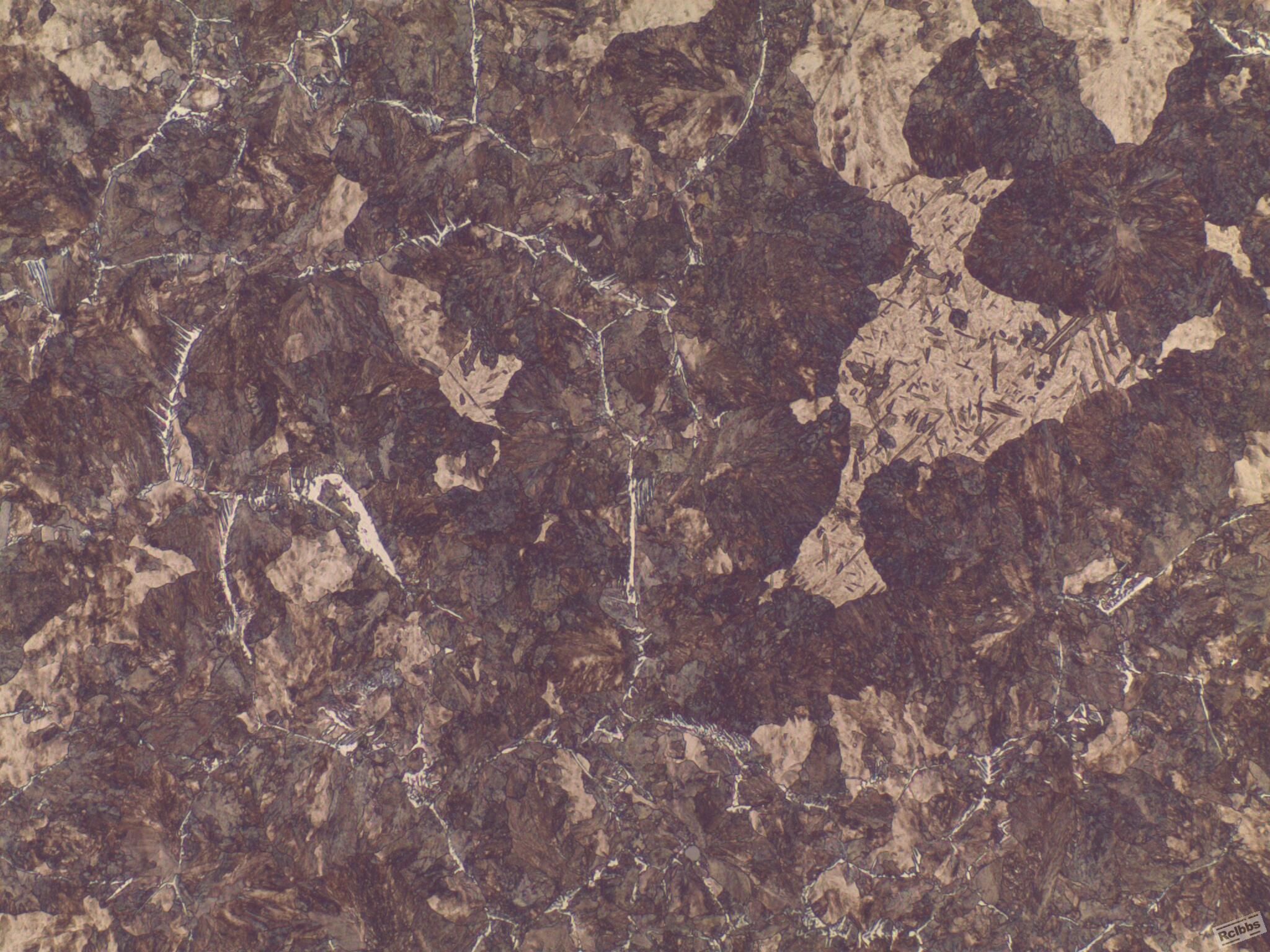

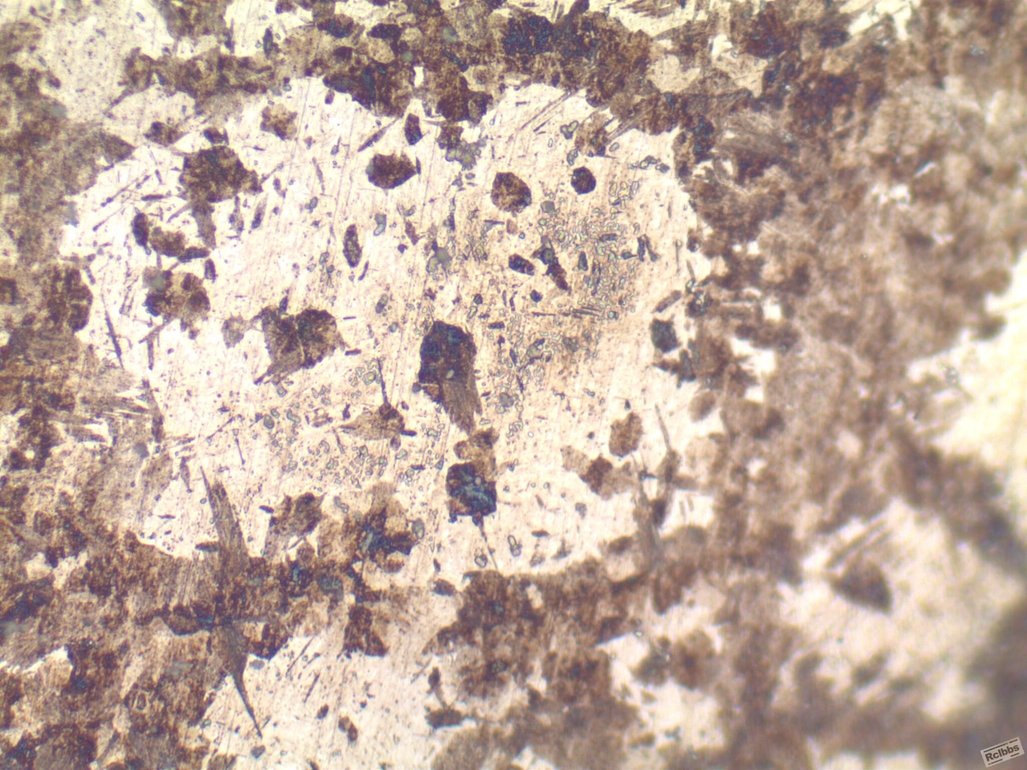

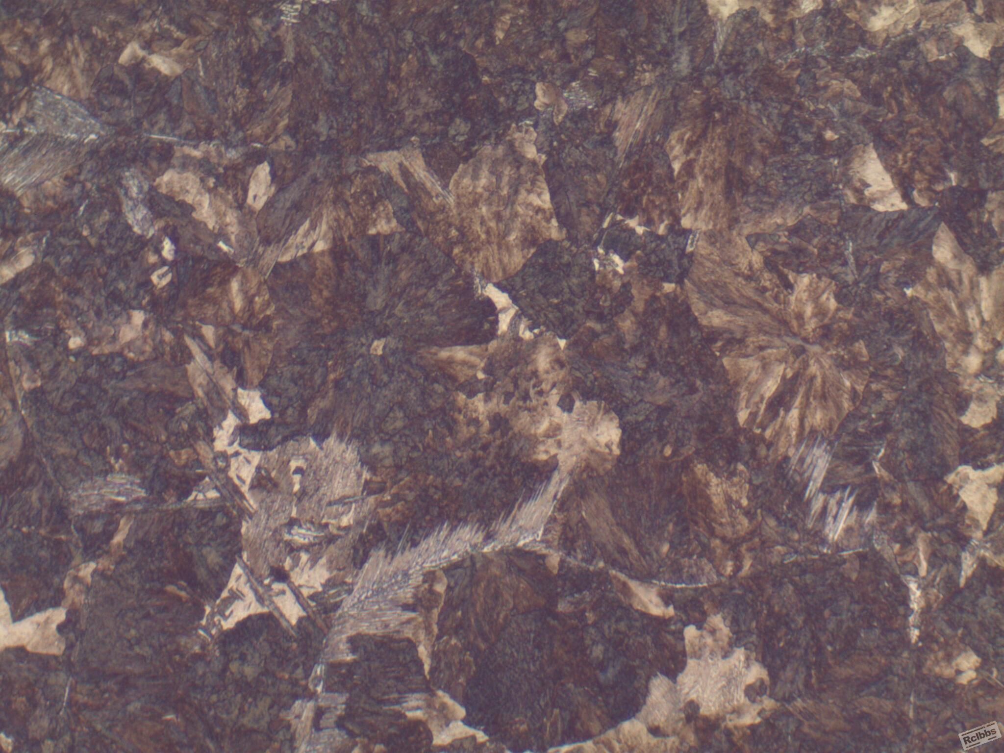

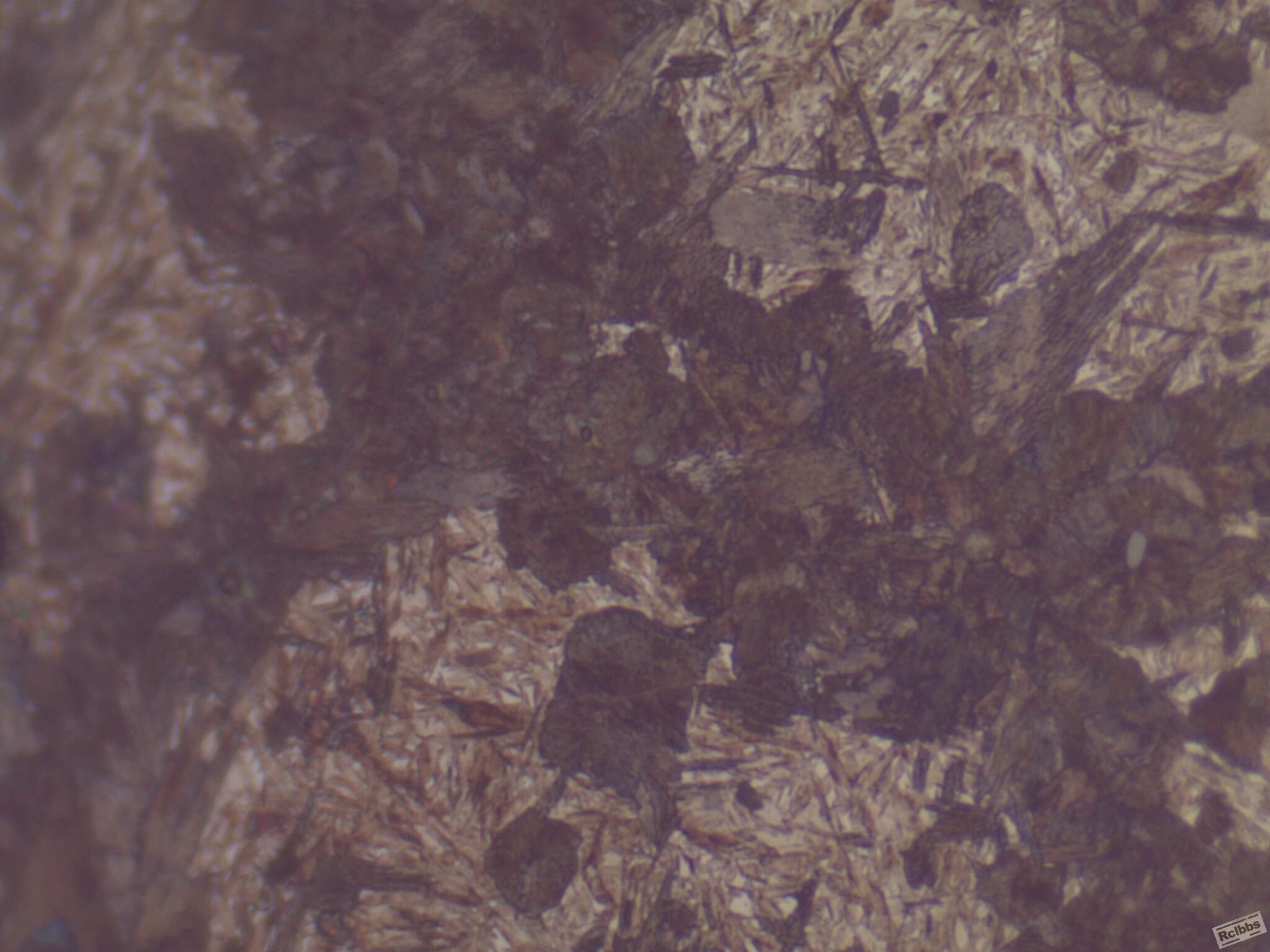

工艺为:920度渗碳加扩散,碳势1.0-0.8;840淬火30分钟,180回火2小时;
出炉后工件照片如下:
表面500
内部500倍
表面500倍
表面1000
请各位专家帮忙分析一下。谢谢

心部组织铁素体那么大块啊 淬火温度低了 表面应该是残奥!!级别也不小!!你碳势有问题吧!定碳了么?

不好意思,图片上传顺序不对,我整理下。

第一张图片是表面500倍的,第二张是内部500倍的,第三张是表面500倍的,第四张是表面1000倍的
发表于 2010-3-19 15:38:41 | 显示全部楼层
加热温度不对,屈氏体像乌云一般。不用考虑别的,把这个试样放在实验炉里840重新保温25分钟淬油,然后再定。估计加热炉炉温问题。
发表于 2010-3-19 16:31:53 | 显示全部楼层
晶界呈现网状析出,还有羽毛状组织。大量的珠光体+局部块状马氏体。
可能是渗碳空冷,2次淬火加热温度太低。也可能根本没有经过重新淬火。呵呵

    组织正常,表面有残余奥氏体和马氏体,第二张图片应该是碳层里的组织,网状是由于工件在出炉后冷却速度慢,所以碳化物沿网状析出了。如果条件允许可以再来一次850保温1.5小时油冷这种网状碳化物肯定消除。

第一张有上贝氏体,第二张有铁素体沿晶界析出以及下贝氏体。

从上面的两张照片看,没有淬上火。

从楼主的图片看,出现网状的铁素体析出,还有大块的屈氏体存在,个人意见是淬火温度偏低了,适当调高850度淬火,保温时间也可以适当延长点,是可以消除这样的症状,还有觉得冷却也不足也是原因之一

照片不是太清楚,初步判断为:
    第一张图片:托氏体+马氏体+t碳化物+上贝氏体
  第二张图片:托氏体+马氏体+t碳化物
  第三张图片:马氏体+托氏体+t碳化物
  第四张图片:托氏体+马氏体
