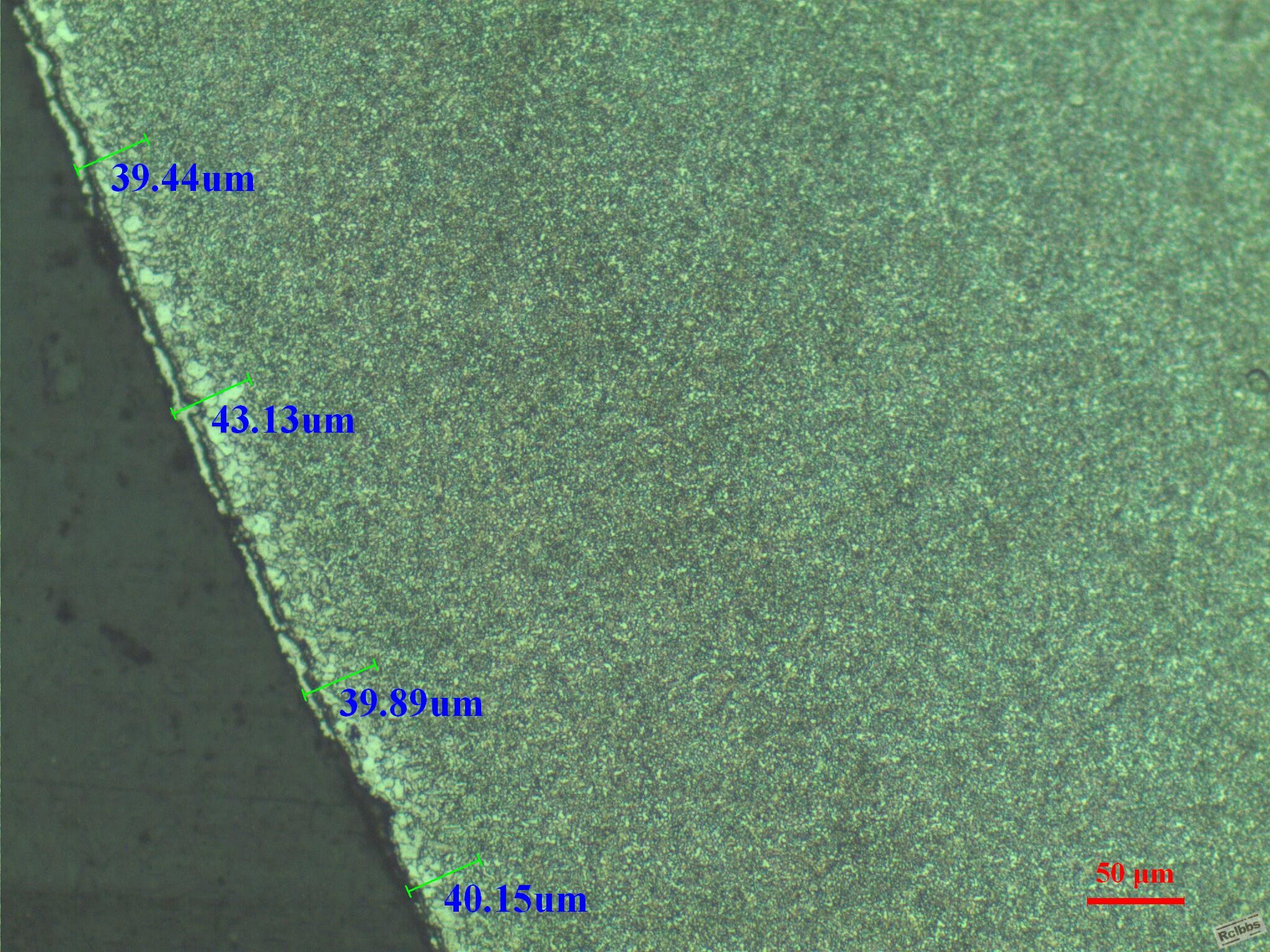

 楼主| 发表于 2010-3-23 14:55:03 | 显示全部楼层
请问我这个脱碳层测量准确吗
我这个图上能看出氧化层吗
秋天的风 + 5 感谢上传!
 楼主| 发表于 2010-3-23 14:56:14 | 显示全部楼层
边上有道黑线 黑线外的是不是氧化啊?
发表于 2010-3-23 19:06:47 | 显示全部楼层
看起来这道黑线外的不一定是氧化铁皮哦,因为看到黑线外一层还有白亮色,应该不是氧化铁皮,而且应该要搞清楚这道黑线到底是什么?
