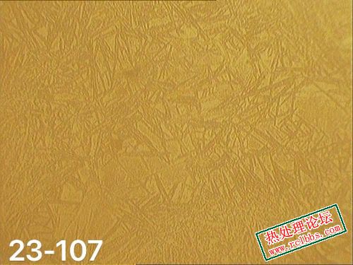

金相为400x   退火状态为什么会有那么多细针组织是什么组织。

发表于 2023-5-23 18:57:43 | 显示全部楼层
说一下材料,还有退火工艺,是球化退火还是完全退火?还有工件是锻件、铸件还是??
签到天数: 42 天
 楼主| 发表于 2023-5-23 23:54:33 来自手机 | 显示全部楼层

图中材料是8418,球化退火 ,钢锭锻板材成型取样后送检的金相组织

发表于 2023-5-24 08:20:17 | 显示全部楼层
冷快了,出现贝氏体了

发表于 2023-5-24 08:51:59 | 显示全部楼层
同意楼上大侠的说法,是出现了下贝氏体。要不然金相不会是这个样子。

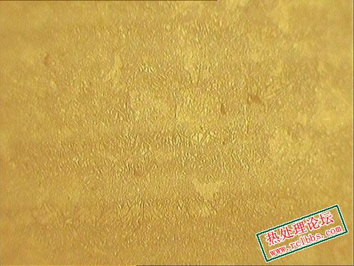

 楼主| 发表于 2023-5-24 19:14:43 来自手机 | 显示全部楼层
沉浮 发表于 2023-5-24 18:36
既然是退火工艺,肯定对硬度是有要求的。出现了下贝氏体的话,可能硬度会偏高不符合要求。建议您最好打一 ...
100x的图片是这样的   板材表面硬度为170-200hb之间 金相是板材心部组织

发表于 2023-5-25 07:49:55 | 显示全部楼层
来自组织遗传。
退火前的冷却过程中,形成了粗大的马贝组织;在退火时,其形态得到了遗传。

 楼主| 发表于 2023-5-26 10:14:29 来自手机 | 显示全部楼层
跟金相分析  该锻件是否原料大于1.5t,如锻件过大冷却速度过慢 冷却温度过低 在300-400度极其容易形成马贝组织从而后续退火不能消除马贝组织遗传,出现此类组织情况有1.锻后冷却速度过慢,应采取快冷讲工件冷却-550-650度 2.锻后退火前冷却温度过低,应在550-650度内装炉 装炉后650度4-6h待料 然后在进行等温球化退火。3. 合金含量高的钢应适当降低始锻温度
