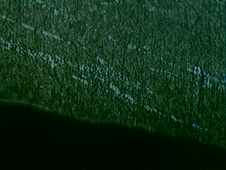

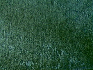

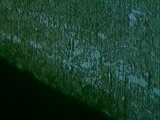

拉花键的刀使用过程中,突然发生拉刀齿断裂,断口分析为脆性断裂
材料为W6Mo5Cr4V2,这几张为表面组织图片。用4%硝酸酒精腐蚀(显示不出马氏体组织,应该用何种腐蚀剂?)

 楼主| 发表于 2010-3-20 10:36:57 | 显示全部楼层
放大倍数为400倍,表面是不是碳化物?各位同仁有没有此种材料的标准金相图片,给发一下,了

发表于 2010-3-20 15:25:33 | 显示全部楼层
回复 1# 鬼谷子
    从上传的照片初步看来,工件碳化物呈带状偏析(不知道表面是不是刀口,因为刀口使用后组织也可能会转变)请看看试样整个面是不是都有带状碳化物现象,W6Mo5Cr4V2正常淬火+回火组织,应该和你第三张图片的中间一段组织一样但是碳化物呈颗粒状弥散分布。

发表于 2010-3-20 16:14:57 | 显示全部楼层
回复 1# 鬼谷子
    从照片质量,看热处理水平!

发表于 2010-3-20 21:47:58 | 显示全部楼层
划痕太重了!

发表于 2010-3-20 23:29:28 | 显示全部楼层
有没抛光啊

发表于 2010-3-21 09:11:40 | 显示全部楼层
照片不是很清楚,但是,拉刀崩刃除了拉刀本身问题外,与待加工件的硬度、组织以及拉床拉头的间隙等因素都有关系。
