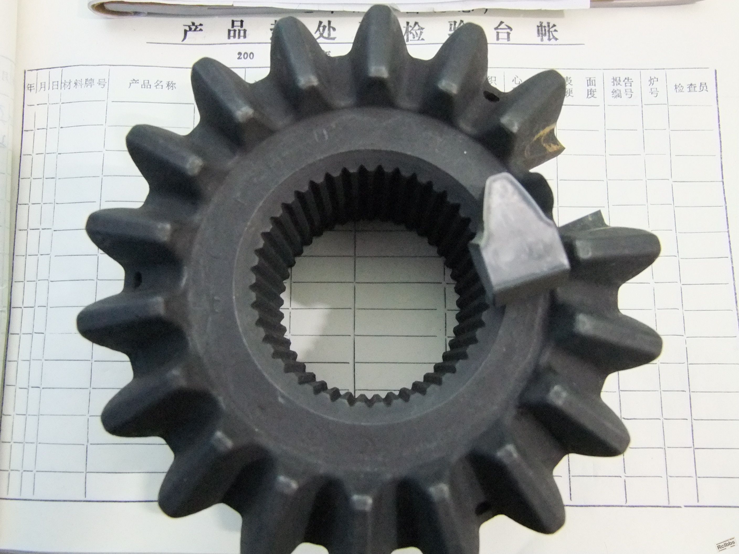

工件渗碳后剖切检测,如何直接在显微镜下观察晶粒度?请大家发表看法,

很像冠华的零件457等,呵呵
