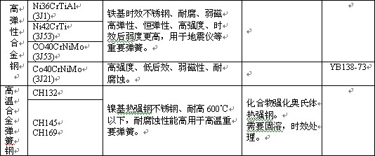

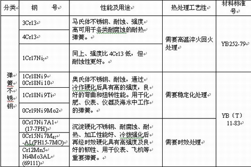

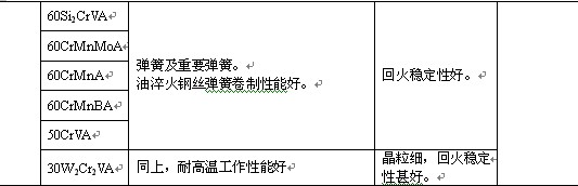

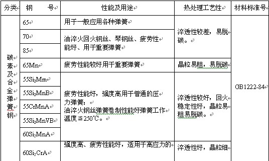

弹簧热处理2
弹簧热处理2
2.各种弹簧用材料特点及用途
 楼主| 发表于 2007-6-28 08:40:58 | 显示全部楼层
