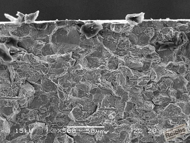

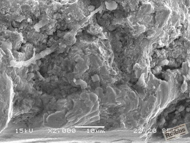

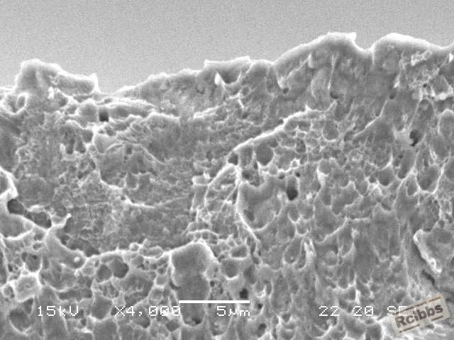

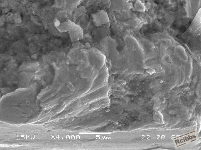

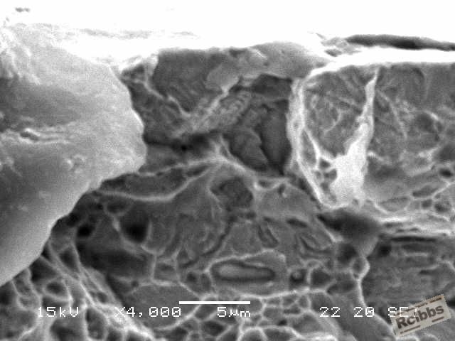

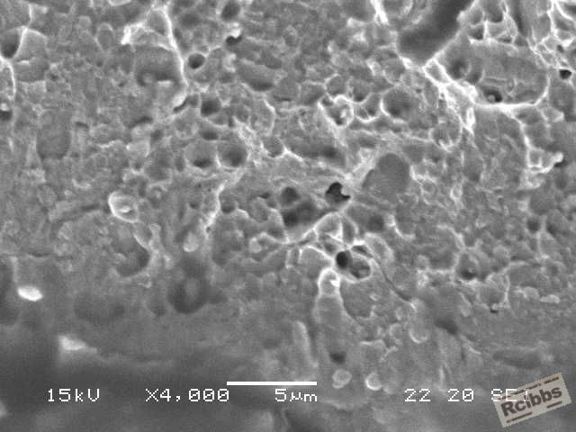

请教各位前辈,我司的一项产品发生了断裂,各位是否可告知是否为氢脆。
由SEM图中是否可找出其发生原因?
签到天数: 30 天
发表于 2010-3-26 20:09:23 | 显示全部楼层
楼主,你的工件具体是什么材质啊,断裂前的热处理状态时什么,能提供一下吗?仅仅从照片上看不出来是氢脆断口,只能说是沿晶断口。
签到天数: 2822 天
发表于 2010-3-28 15:20:23 | 显示全部楼层
造成氢脆需两条件:1、工件存在残余拉应力;2在氢浓度较高的环境下时间较长,吸氢;
发表于 2010-3-28 18:50:44 | 显示全部楼层
1、钢材在正常热轧状态后,氢会逐渐析出。
2、看了断口如前面几位所说,是沿晶断口,但说是不是氢引起的,还待分析。
建议:对试样进行气体含量分析,确认一下气体含量再看看。
 楼主| 发表于 2010-3-29 09:37:55 | 显示全部楼层
材质是SUS420,热处理至HRC50
不知道SEM图片中是否有气体孔洞?
发表于 2010-3-29 12:36:07 | 显示全部楼层
宏观照片未见,只能分析为沿晶断裂,要看裂纹走向,宏观断面形貌等才能分析判断
发表于 2010-3-29 13:34:09 | 显示全部楼层
工艺不清楚,暂时无法正确判断,初步看是沿晶断裂

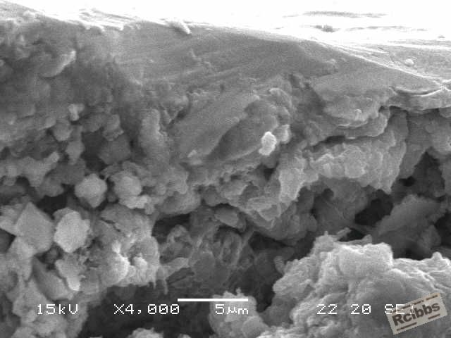

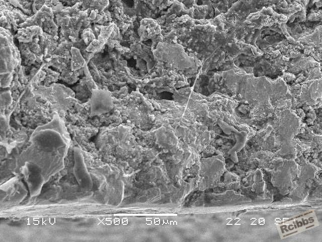

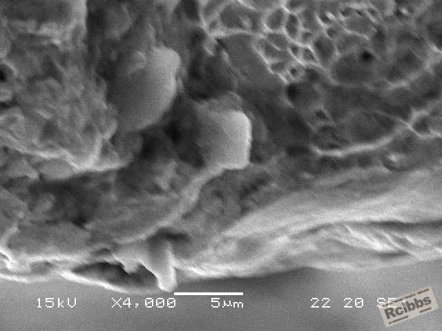

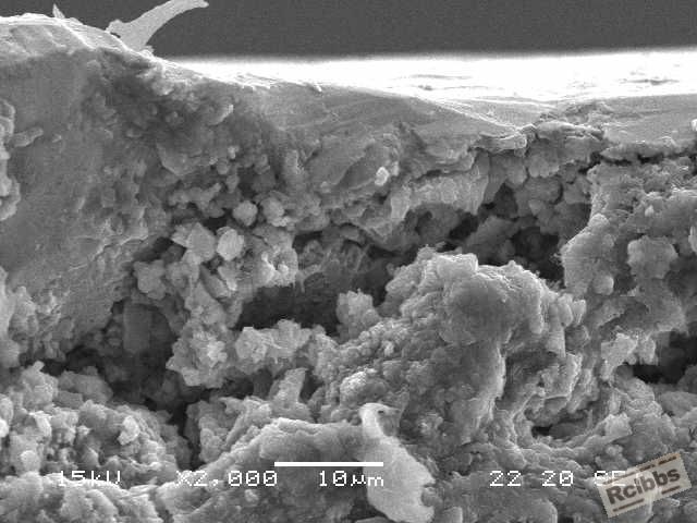

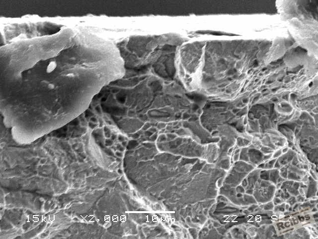

 楼主| 发表于 2010-4-19 15:33:00 | 显示全部楼层

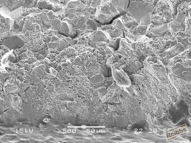

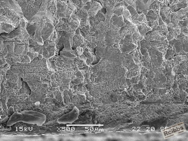

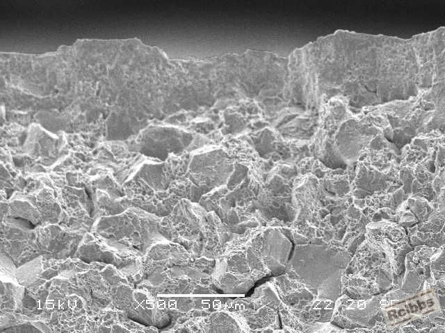

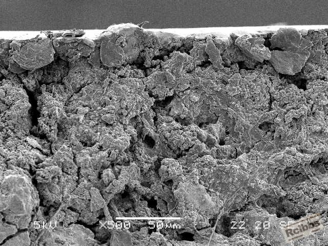

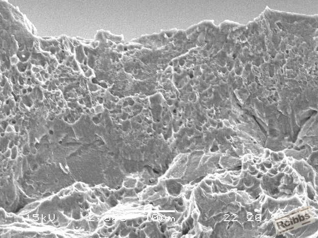

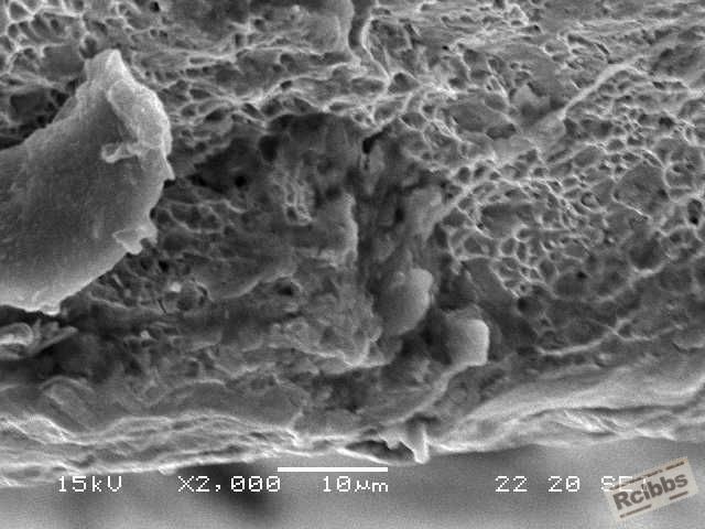

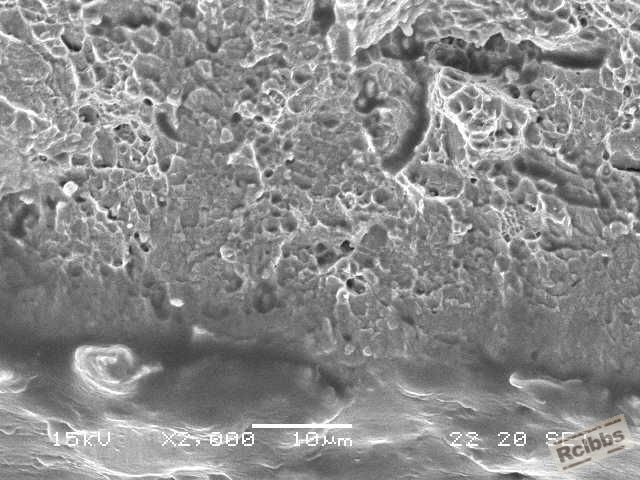

再补上一些图片,不知道是否可以推断出断裂原因?
请神人解答
签到天数: 7 天
发表于 2010-4-23 13:58:31 | 显示全部楼层
根据经验,从断口形貌看有可能是由于氢脆引起的!
发表于 2010-4-24 11:21:40 | 显示全部楼层
以上图片明显出现了许多韧窝,是剪切断裂,具体原因还的提供更为详细的资料,比如化学成分、处理状态、尺寸、形状、操作规范等条件,同意3楼氢脆成因,它的消除方法是1:控制钢中的氰含量;2:去氰扩散退火;3:改锻、改轧工艺的实施。
发表于 2010-4-24 19:36:19 | 显示全部楼层
像氢脆相片
签到天数: 106 天
发表于 2010-4-25 08:32:00 | 显示全部楼层
需要提供工件制造工艺过程或使用环境、断裂位置、宏观断口形貌等信息,更有助于大家帮助你分析。就扫描电镜图片来看,我认为不符合氢脆微观断口形貌特征的。
发表于 2010-4-26 09:30:48 | 显示全部楼层
断口特征为沿晶+韧窝,局部为剪切韧窝,是有氢脆的特征
但不能就此断定为氢脆,
最为一个失效分析,
必须得了解清楚零件的使用状态,使用环境,有没有什么异常,
零件的材料,热处理状态及工艺等,结合断口特征,最终才能得出结论
