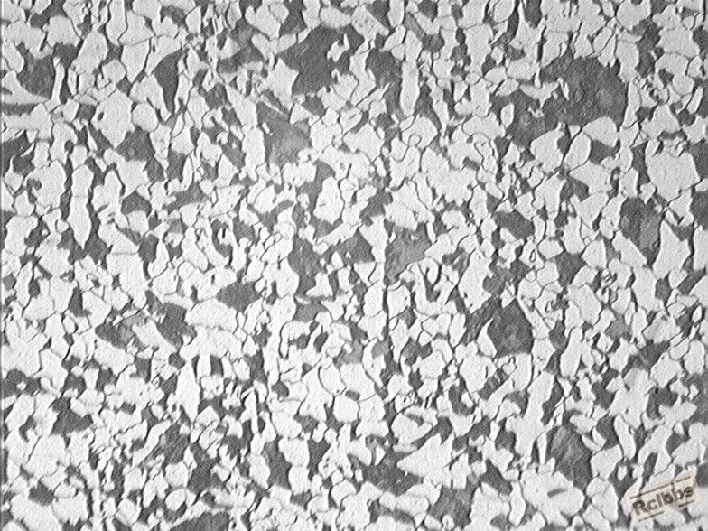

刚出炉的东西,我也不知道是不是合格,还是请大家帮我看下金相组织。(要是能说下P+F的级别是多少那就更好了)
材料:20CrMnTi
溶剂:4%硝酸酒精
热处理方式:正火
温度应该在930℃左右
图片:100X

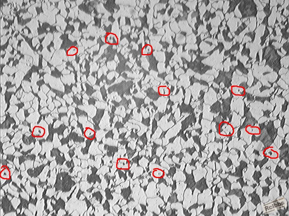

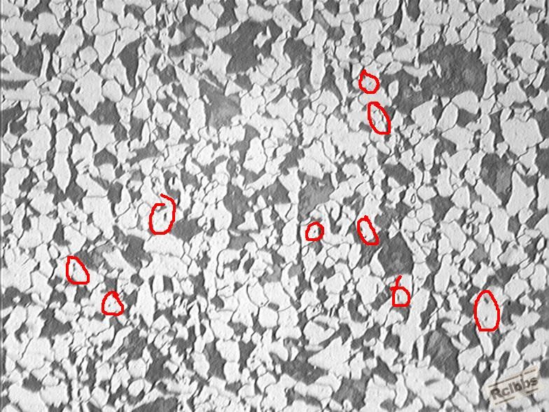

我用圈圈画了几个地方,想问下里面的那些是不是粒状贝氏体
发张 100X
发表于 2010-3-30 14:13:36 | 显示全部楼层
晶粒应该是6-7级!!带状1级!!最主要你的混晶比较厉害!!红笔圈出来的应该不是贝氏体!!

 楼主| 发表于 2010-3-30 15:54:17 | 显示全部楼层
李彬 发表于 2010-3-30 14:13
    那些组织是  混晶啊?是不是图里面那些  大块黑色中带白色的?

发表于 2010-3-30 16:42:12 | 显示全部楼层
建议楼主采用等温正火来消除混晶。
总体看,你的正火组织还是不错的。
发表于 2010-3-30 18:47:35 | 显示全部楼层
是有点混晶,没有B,有轻微带状。
签到天数: 21 天
发表于 2010-3-30 19:54:09 | 显示全部楼层
没有混晶现象,组织为P+F。正常组织
发表于 2010-3-30 20:29:47 | 显示全部楼层
评晶粒度上个100倍的
发表于 2010-3-31 10:07:13 | 显示全部楼层
应该不是贝氏体,最好再进行一次正火处理
签到天数: 34 天
发表于 2010-3-31 10:11:47 | 显示全部楼层
那些全出来的地方不是贝氏体,从图片来看,不存在贝氏体。
发表于 2010-4-1 15:43:36 | 显示全部楼层
正火做到这个地步很不错了,还想做到什么样子?
晶粒度测量法为平均晶粒度,您还要精益求精呀。
发表于 2010-4-1 16:26:55 | 显示全部楼层
总体楼主试样不错,轻微的带状组织存在,不过呢还是在合格范围,你红圈出来的不是粒贝,和12楼说的你还要精益求精,继续努力
 楼主| 发表于 2010-4-1 16:29:24 | 显示全部楼层
谢谢各位,我会好好学的!
签到天数: 32 天
发表于 2010-4-1 18:11:51 | 显示全部楼层
这种组织已经很好啦
