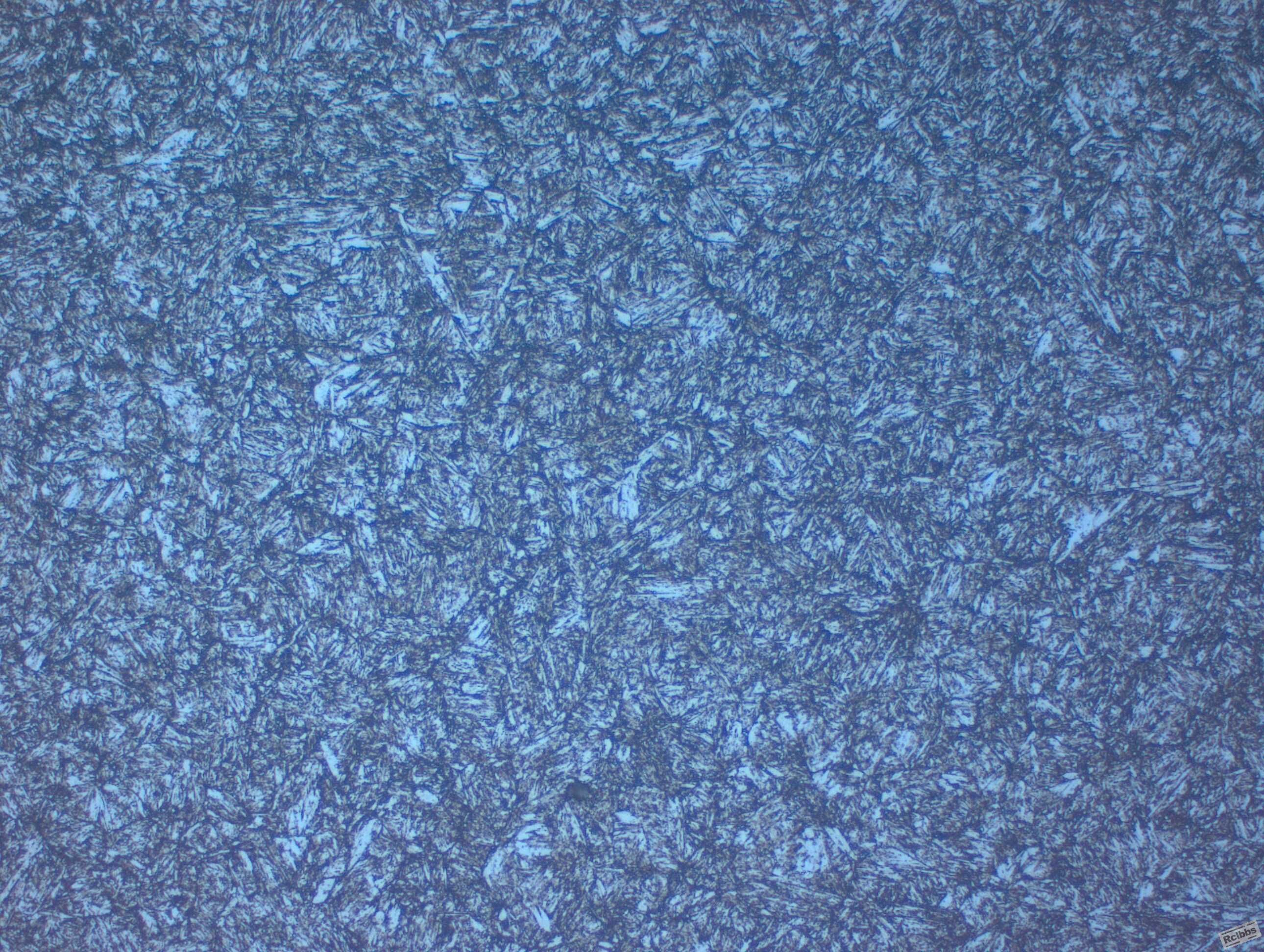

这是什么组织?不同颜色的是什么?
第一图

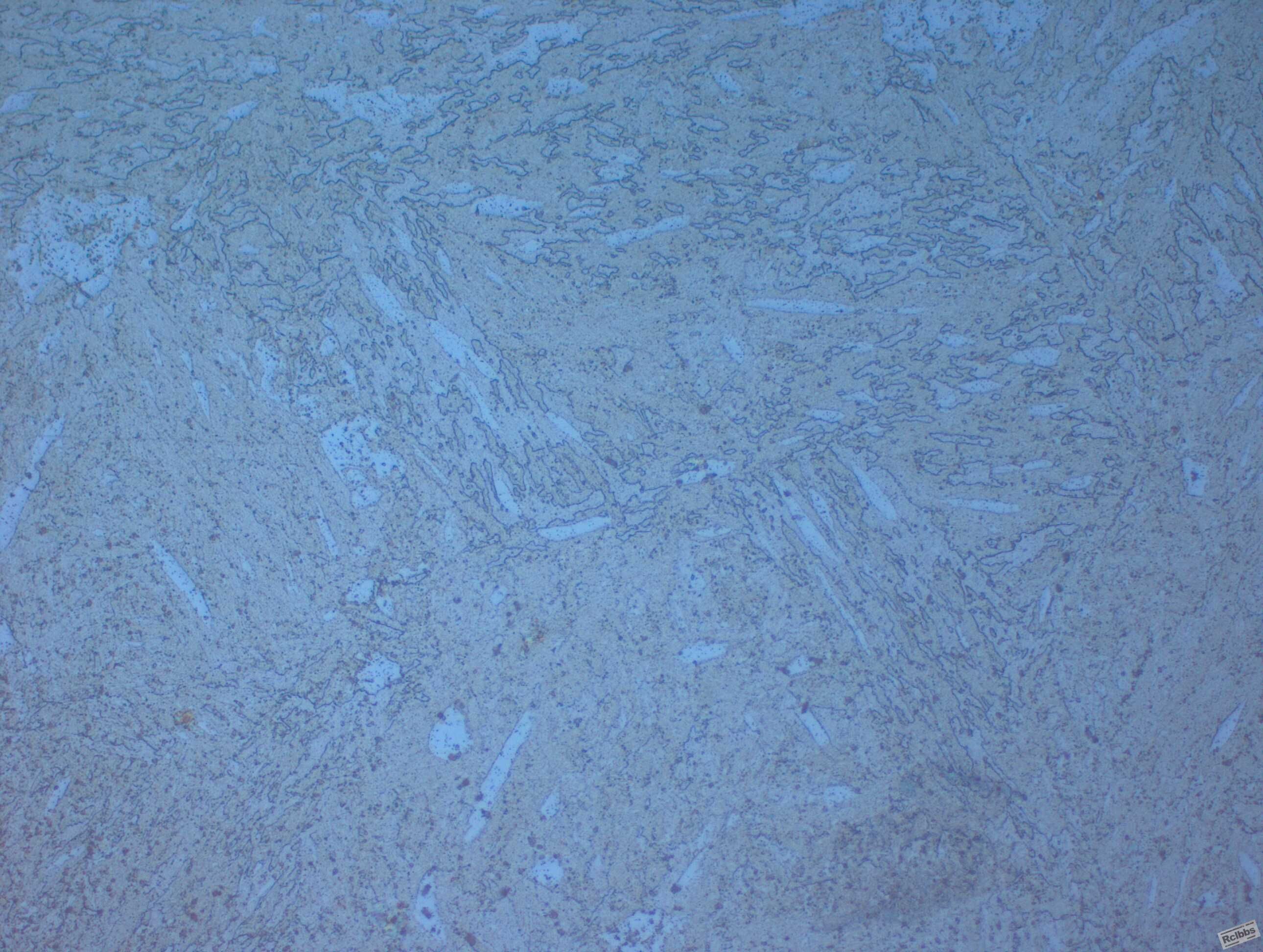

第二图
图中黑色是什么东西?4%硝酸酒精腐蚀
第二图

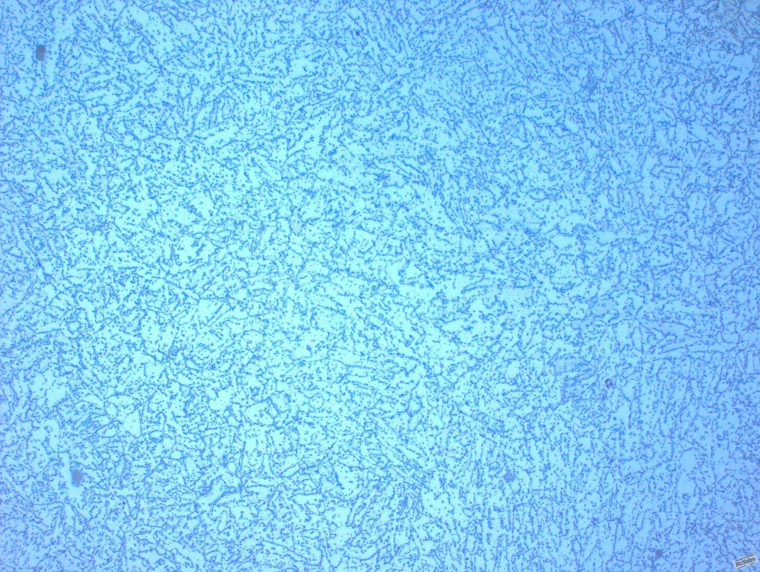

第三图
图中白色的 是什么组织?锻造退火后
第三图

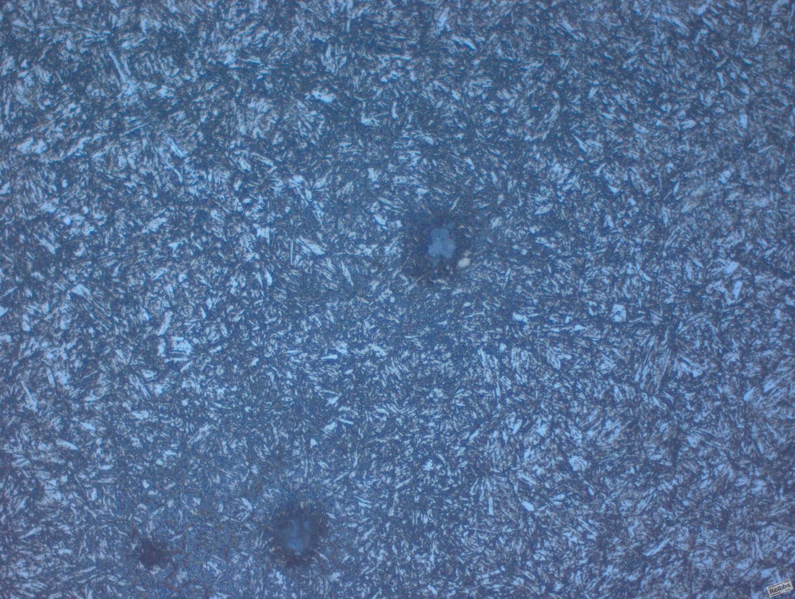

第四图
白色的 和黑色的 都是什么?
第四图

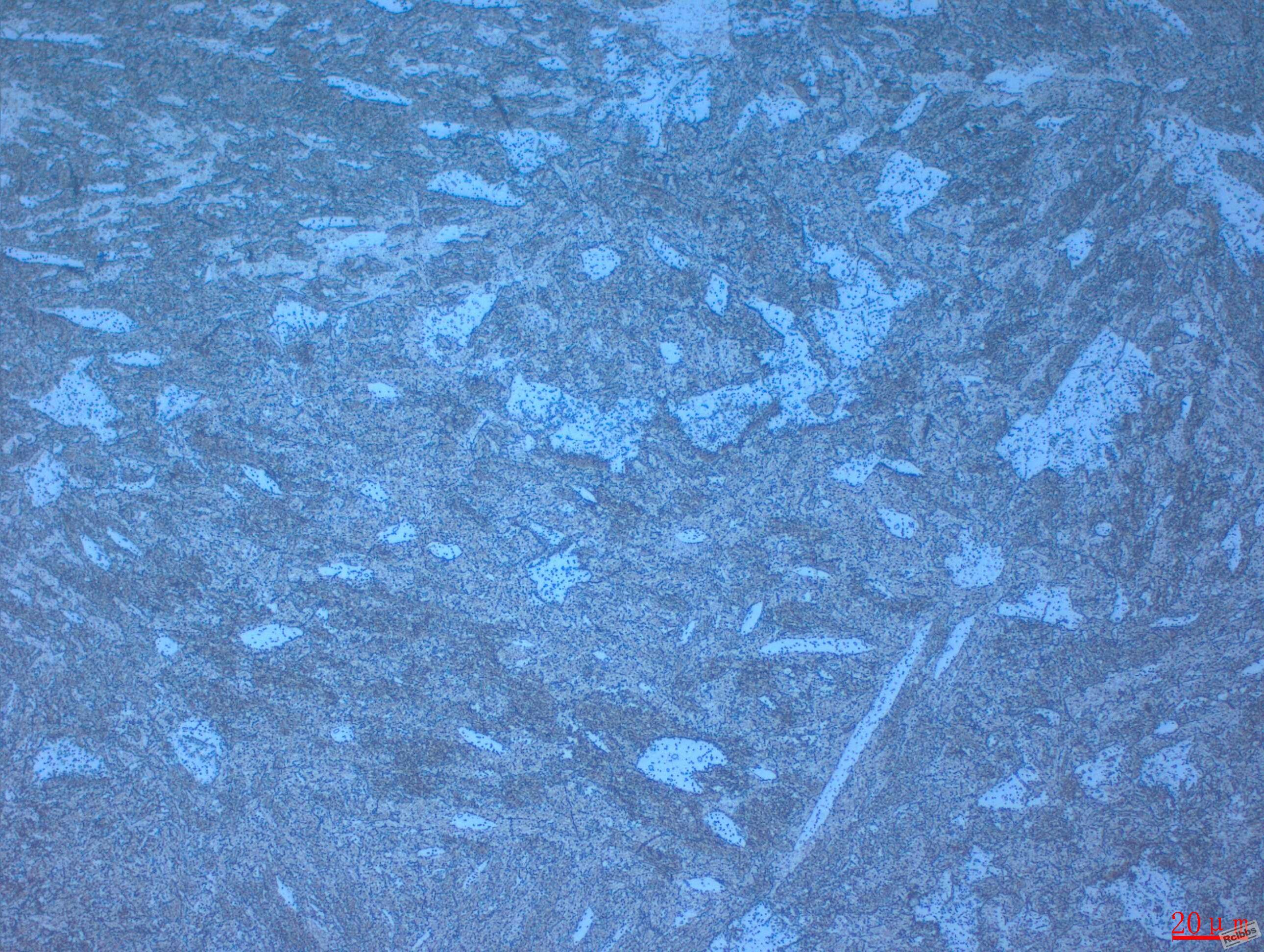

第五图
碱性高锰酸钾腐蚀500倍
图中白色为什么组织?
第五图

回复 2# zgjinfeng
    图中黑色物有可能是制样缺陷,再重新抛光腐蚀

请问第一张图片是多少倍的???
黑色物是制样缺陷, 建议重新磨砂轮  重新制样

第一幅图片是500倍的?
从照片上看是马氏体组织,不知道是否回火。
发表于 2010-7-20 09:45:01 | 显示全部楼层
第4图是球粒状珠光体

回复 14# youweijie314
    第三图块状铁素体加珠光体

发表于 2010-7-20 15:50:37 | 显示全部楼层
第一张图是M吗?个人感觉像保持马氏体位向的回S,第四张图为球状P;楼主最好能说下工艺;

发表于 2010-7-20 16:31:21 | 显示全部楼层
黑色的是制样过程中的一些夹杂物,可能是砂轮或者砂纸上的东西, 也可能是抛光过程中带进去的夹杂物
