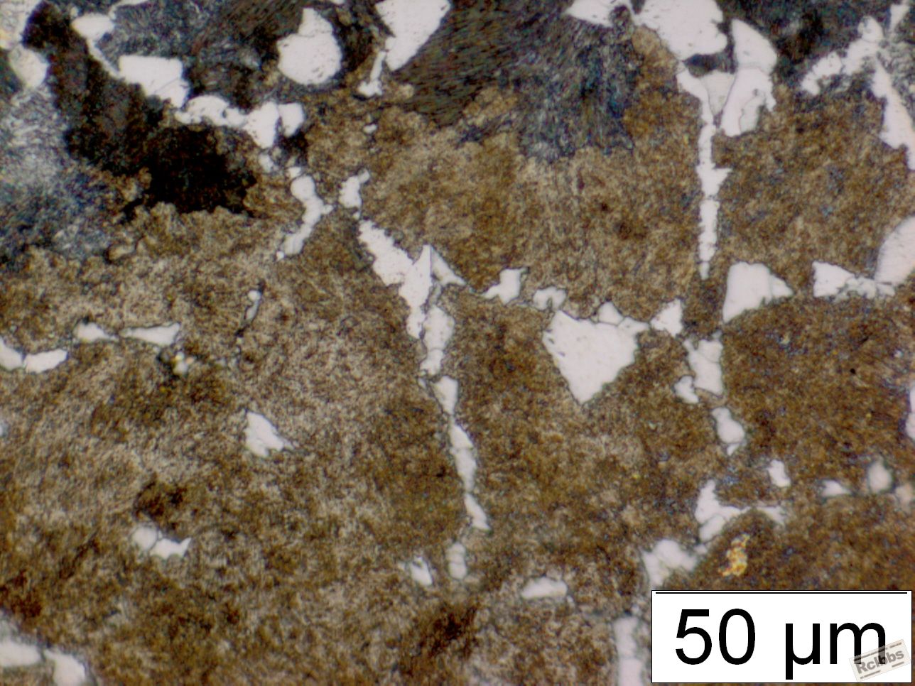

帮忙分析一下:这个显微照片中有什么相?
材料为0.4%碳钢,Mn 为1.4%,经过激光表面热处理后,用2%硝酸腐蚀。

从图片上的组织形貌来看,应该是片层珠光体+网状铁素体。

是有网状F和P,好像还有隐针M

网状F和P确定无疑!!!!!!!!!!!!!!!!!!!!!!!!!!

极细马氏体和未溶网状F,大概基体未经调质处理原始组织为P+F,如果不调质激光表面热处理作用时间极短残留未溶F是在所难免的了。

单说相而不是组织的话,图中所示组织包括的相:
α
α'
Fe3C
其他形式的渗碳体
γ

    同意

回复5#:
    说的对朋友,我在别的地方也看到这样的回答。
“极细马氏体和未溶网状F,激光表面热处理加热时间短存在残留未溶F”。
