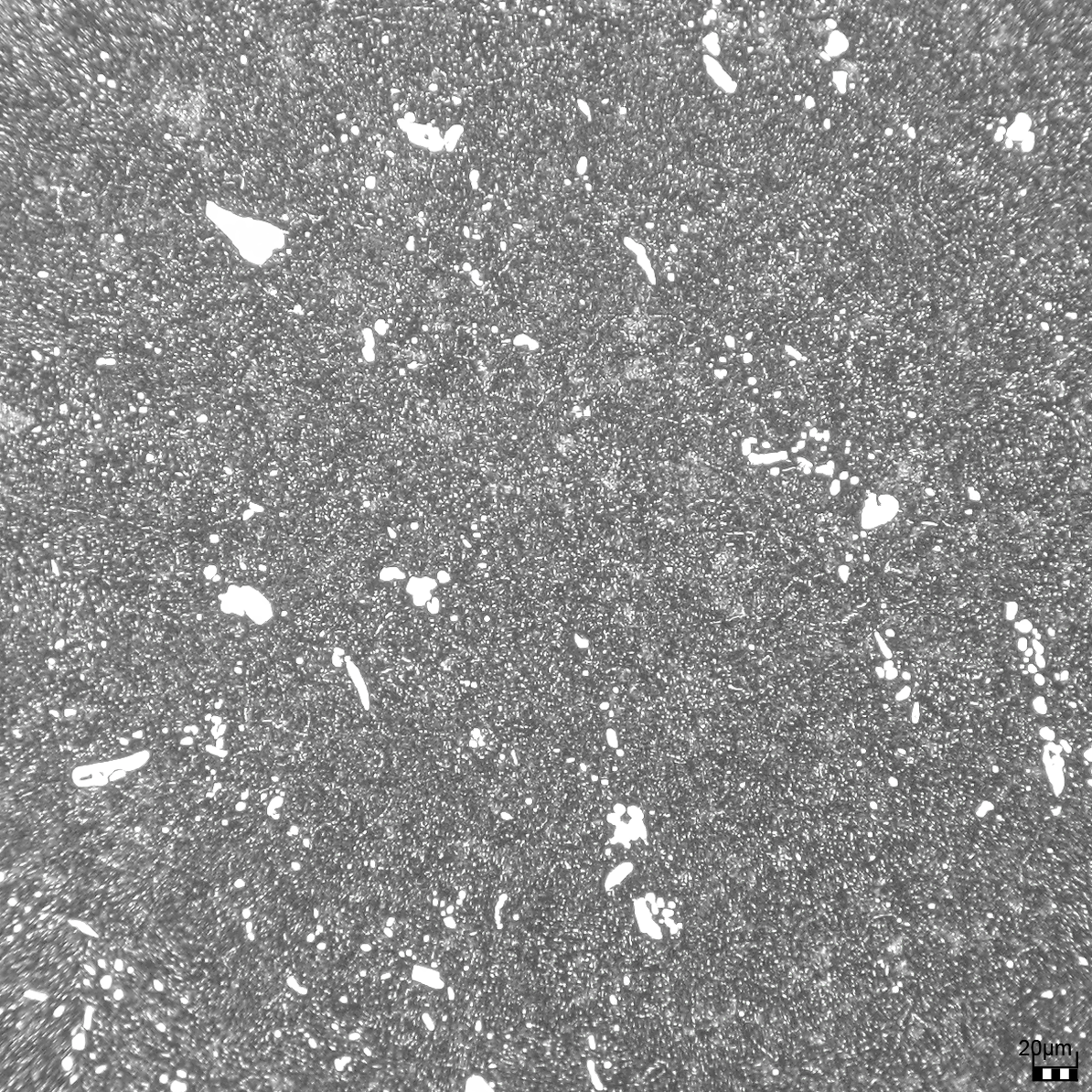

[讨论] 请大家看看这个DC53组织有什么问题吗
发表于 2019-1-17 21:36:58 | 显示全部楼层
shenfuhai 发表于 2019-1-17 21:24
使用饱和苦味酸最好;把苦味酸加热后,放入试样腐蚀就行。
发表于 2019-1-17 21:39:59 | 显示全部楼层

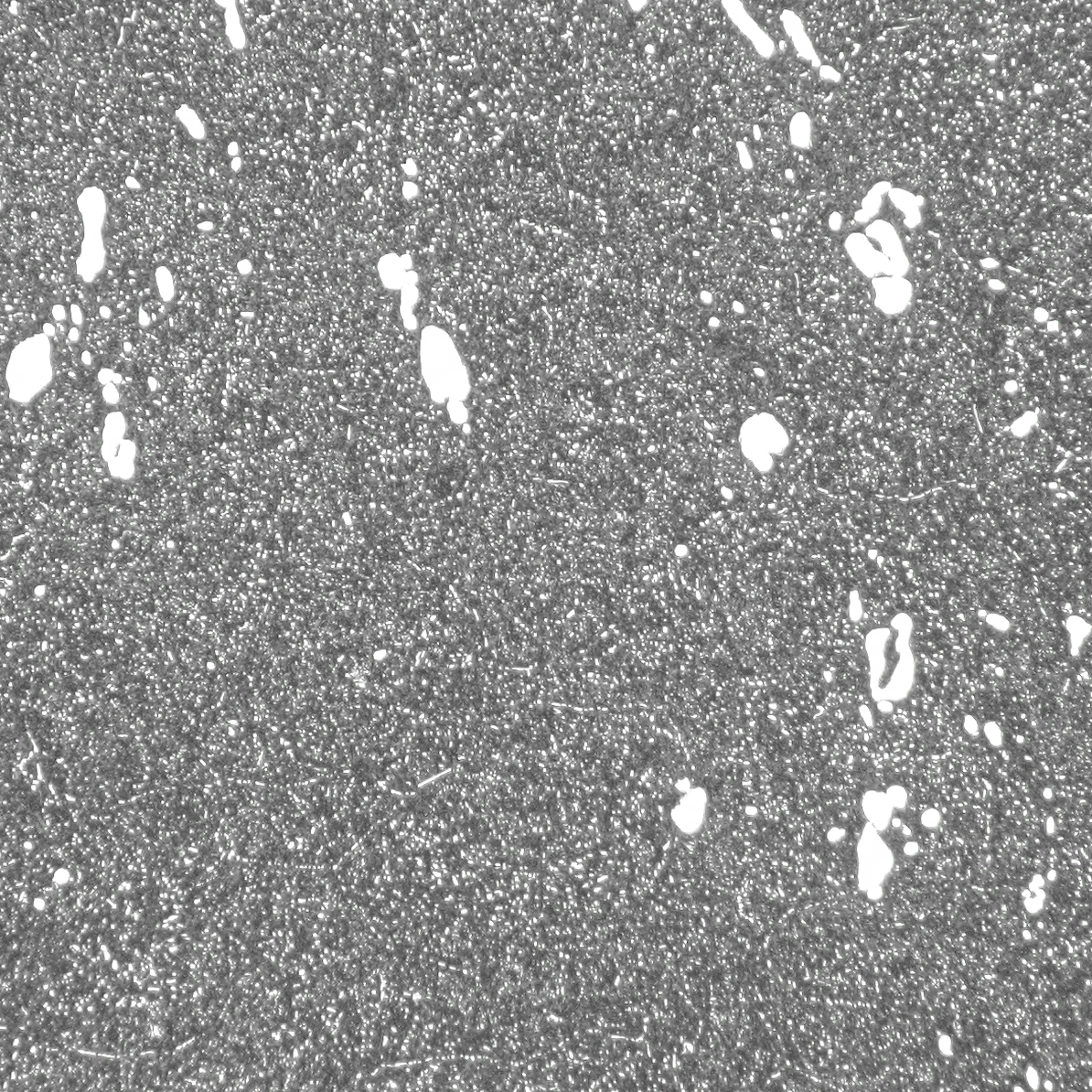

这就是把饱和苦味酸水浴加热到80度左右的腐蚀图像,样品是DC53淬火+回火后的试样,晶界不显示,搞不懂哪里出了问题?
签到天数: 1505 天
发表于 2019-1-19 09:11:31 | 显示全部楼层
liushumeng 发表于 2019-1-17 21:39
这就是把饱和苦味酸水浴加热到80度左右的腐蚀图像,样品是DC53淬火+回火后的试样,晶界不显示,搞不懂哪 ...
从图片,你样品可能不是淬火回火态;请检查一下硬度来鉴别。
