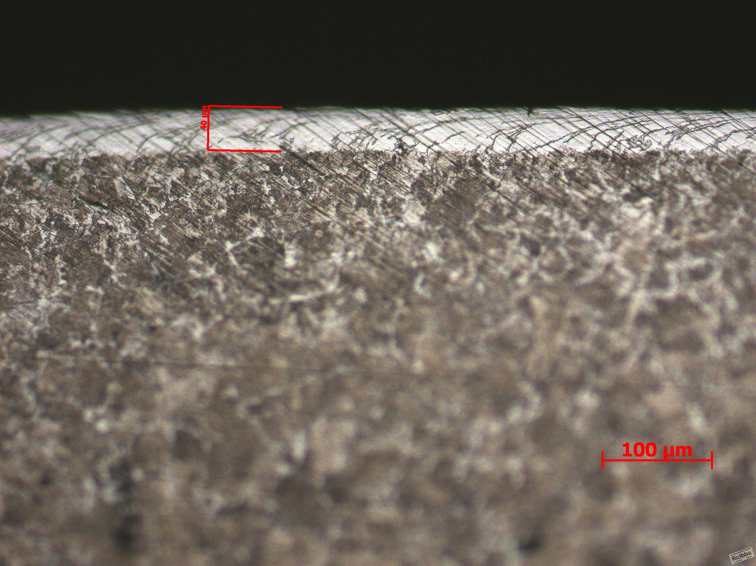

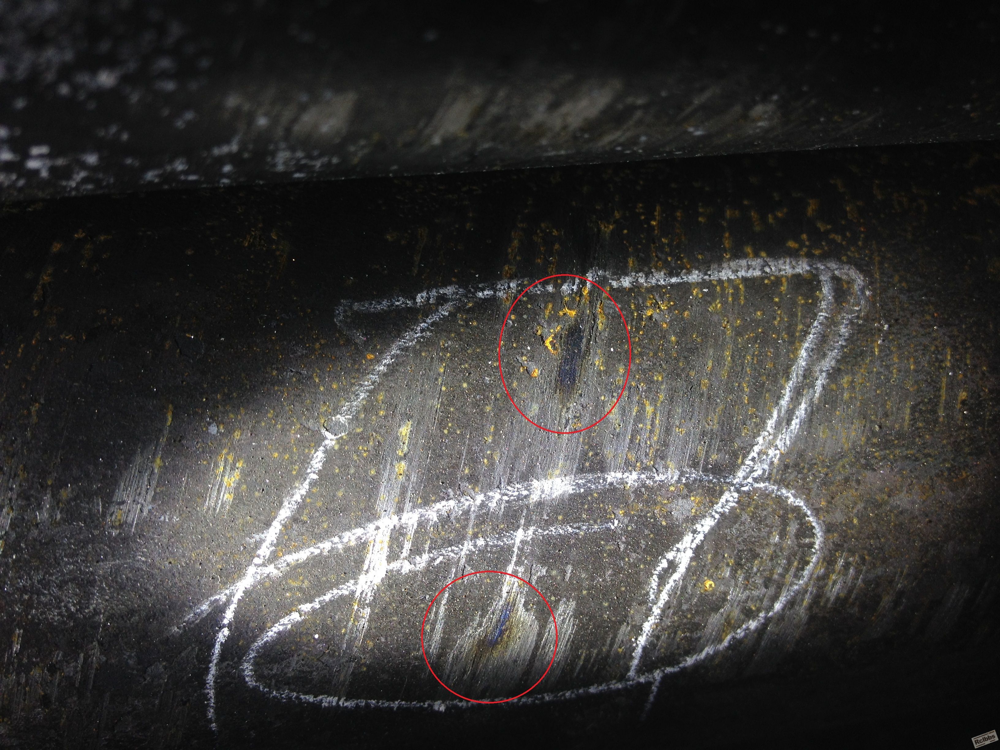

发表于 2015-1-23 13:05:35 | 显示全部楼层
caulyj 发表于 2012-12-26 14:39
呵呵,如果有矫直机的问题,尽管咨询我!!!
我们是棒材经两辊矫直机后产生黑点,导致客户剪切开裂,黑点处为表面硬化层。怎么减少黑点的产生,矫直过程中有乳化液。
