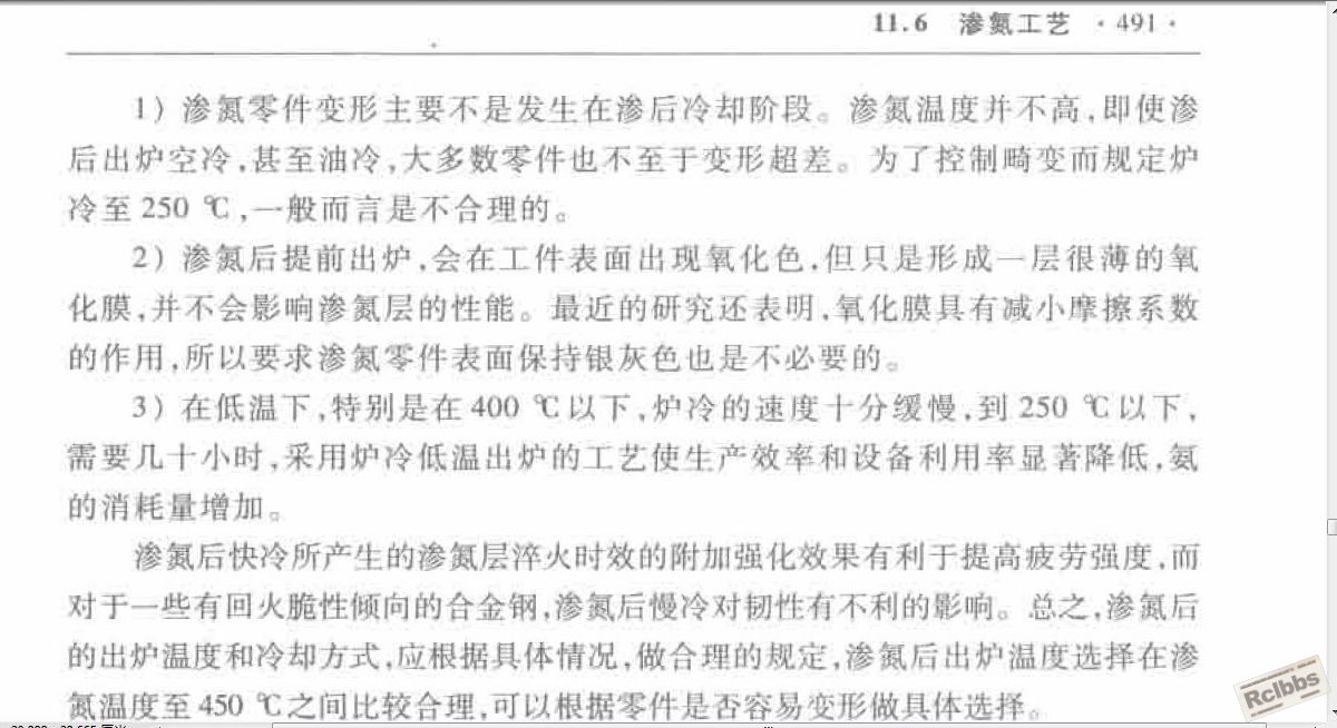

关于冷却问题,新观点如下:

发表于 2021-4-13 10:39:18 来自手机 | 显示全部楼层
dhzhou888 发表于 2010-4-14 07:42
关于冷却问题,新观点如下:
请问你发的这张截图,书名是什么?
签到天数: 2800 天
发表于 2021-4-13 23:46:29 | 显示全部楼层
浮光掠影 发表于 2021-4-13 10:39
请问你发的这张截图,书名是什么?
潘健生,胡敏娟《热处理工艺学》
