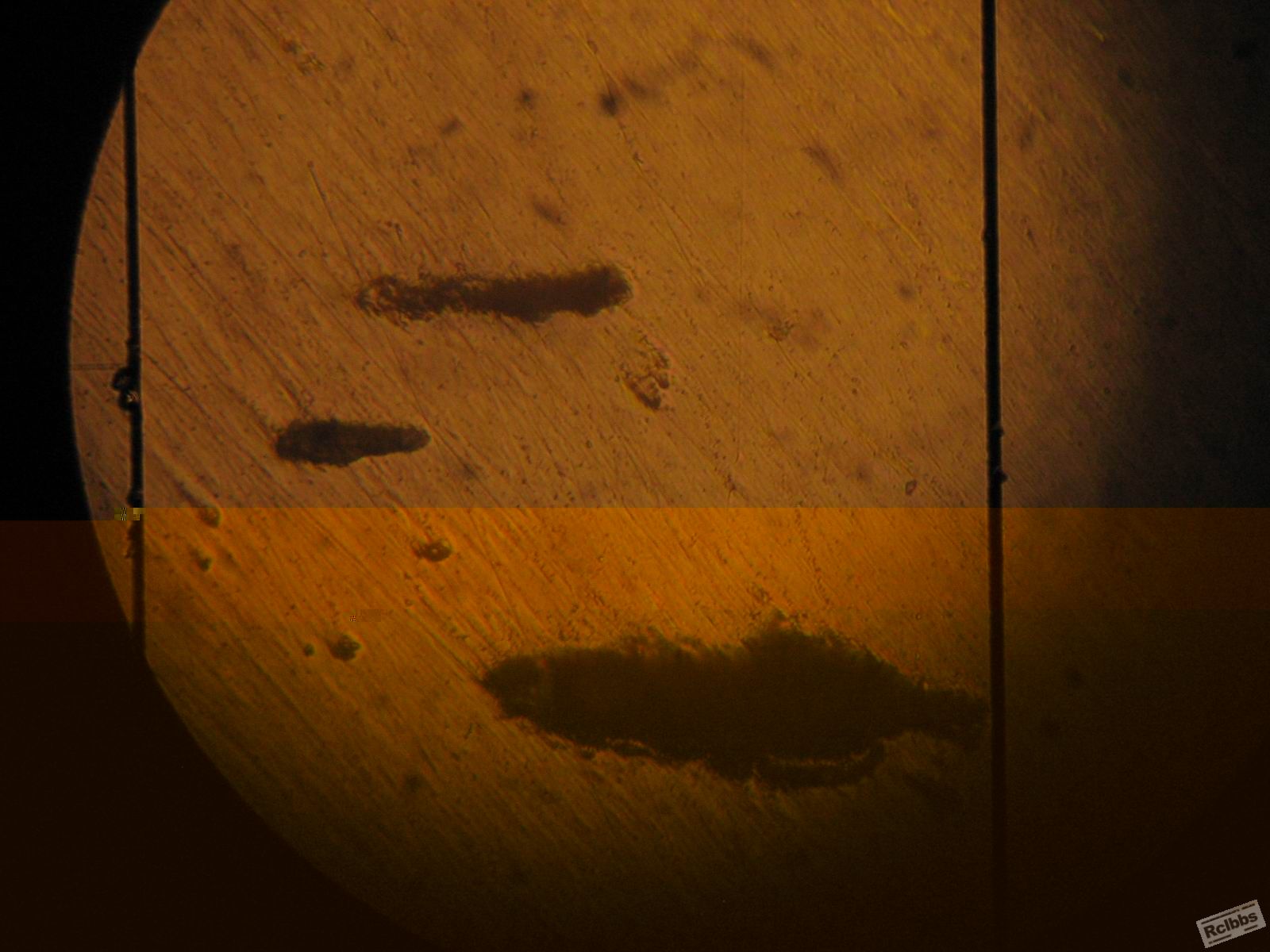

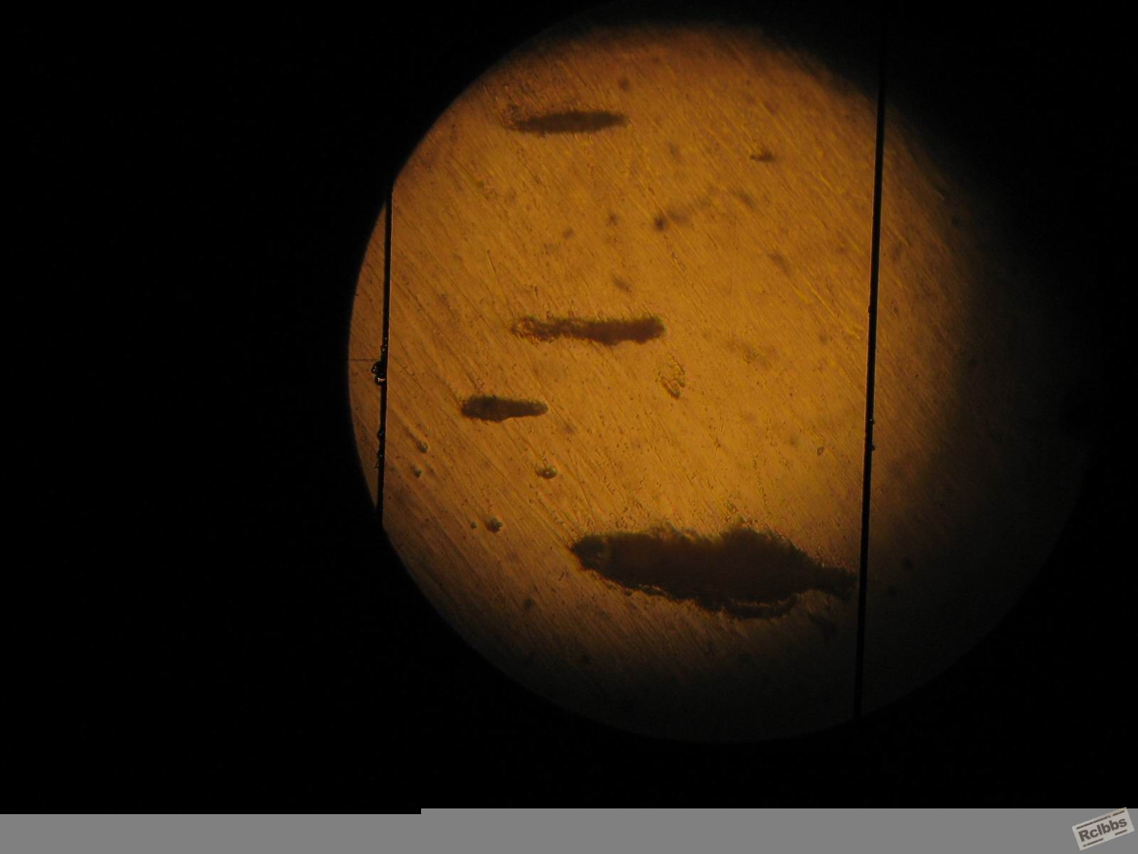

上一次的2张看不见,再发次.

昨天有个螺丝断了,断口有一部分是脆断,有一部分有扭曲现象,是怎么回事啊.
