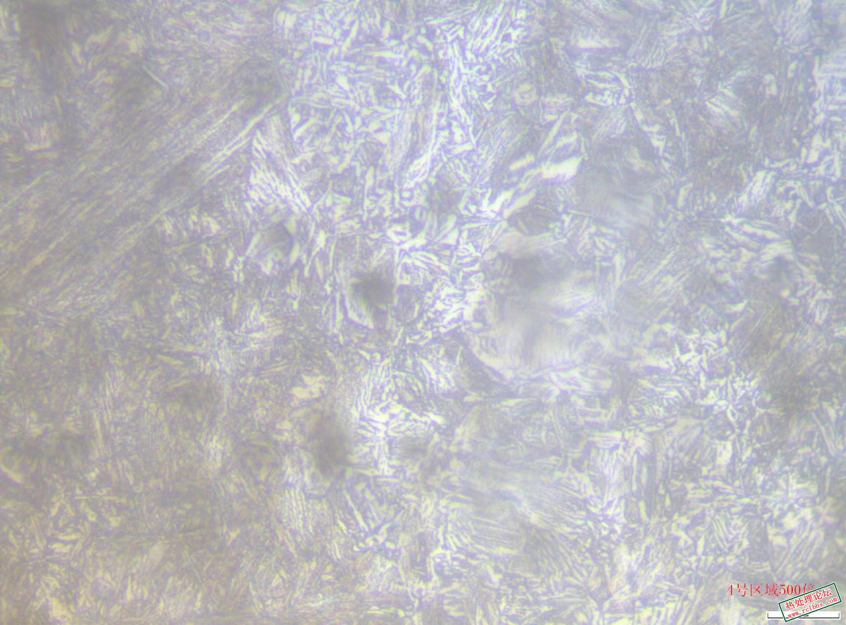

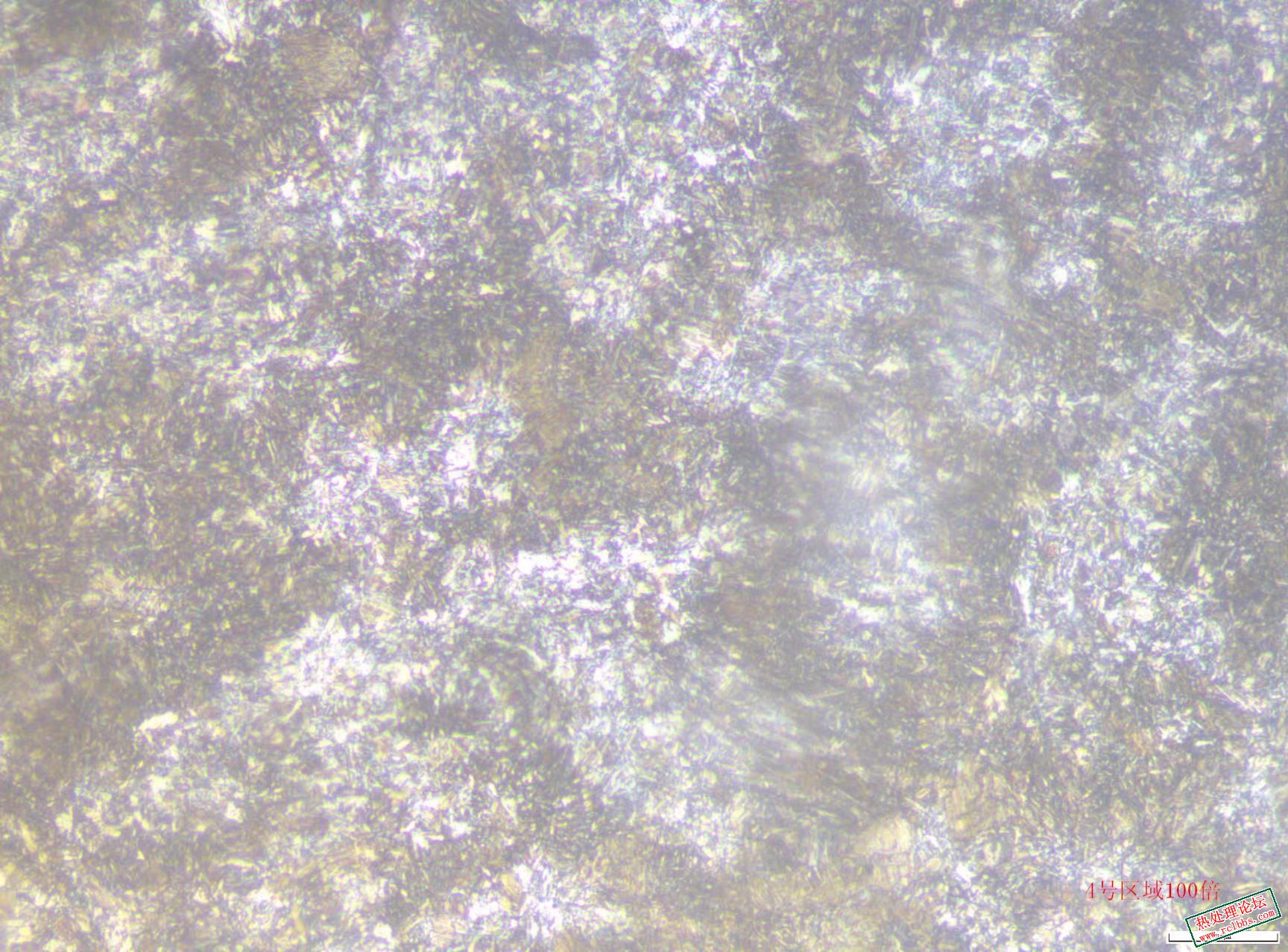

ZG25MnCrNiMo材质的约10KG铸件,壁厚最厚部位约50mm,910度调质热处理后,实物金相检测时发现除铸件表面10mm调质组织外,厚壁中心呈树枝晶分布的回火索氏体+针条状、不规则铁素体和回火索氏体混合分布。依据检验标准,判为残余铸态4级。
后期热处理工艺调整为预备热处理+930度调质热处理,同时延长保温时间,实物金相检测发现有树枝晶分布的回火索氏体+细晶粒铁素体聚集分布,依据检验标准,判为残余铸态7级。
求教各位大神指点。

铸造组织残留好像是正火或者退火看的吧,你这个调质应该是考量调质组织如何;对于大件,调质组织以10mm处为准。芯部肯定会不好的,因为是铸造件,本身有枝晶偏析,冷却的不好的组织和枝晶偏析分布一致的。

淬火加热温度不足或者是保温时间过短,可以适当提高加热温度、延长保温时间

把预备热处理做好,前面组织越均匀,最后的调质也就越均匀。

前工艺是铸造,肯定有魏氏组织的。有铸态残留也是正常
