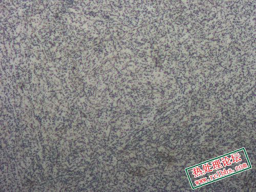

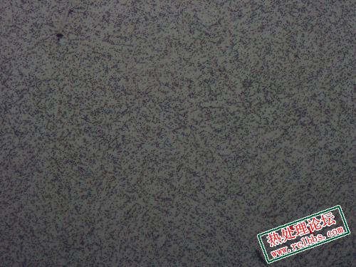

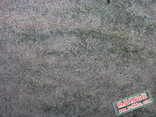

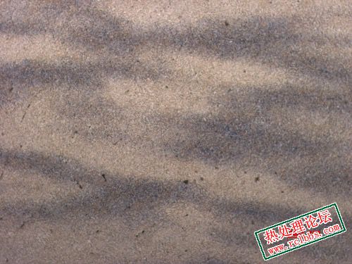

图1是什么组织 正常吗 图2图3分别是球化几级图4偏析几级。

图2,图3可以,球化组织。

零件的大小,取样的位置,球化效果还是不错的,第一张和第四张照片的偏析特征对于H13钢来说是正常的。

h13心部组织 成材尺寸是510x155x5100 取的宽度跟厚度中间位置
