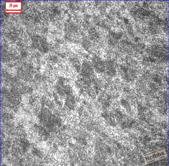

65Mn带钢690度退火组织,我觉得的球化不理想,各位老师以为如何?

 楼主| 发表于 2010-4-9 21:31:53 | 显示全部楼层
当然是球化等级越高越好了

发表于 2010-4-9 22:02:52 | 显示全部楼层
有欠热现象。
但不是球化等级越高越好。

回复 4# MYG
    为什么,我认为球化率高对后道淬火开裂和变形的控制是有好处的,不知对否?

发表于 2010-4-9 22:18:25 | 显示全部楼层
球化率高与球化等级高不是一回事。

 楼主| 发表于 2010-4-9 22:30:42 | 显示全部楼层
回复 7# MYG
    有本质区别吗?

发表于 2010-4-9 22:54:16 | 显示全部楼层
追求高的球化率是对的,但球化率高与球化等级高不是一回事,一般球化等级越高,表明球化过热。

 楼主| 发表于 2010-4-9 23:32:14 | 显示全部楼层
回复 9# MYG
    受教了,就以上相片看,您以为球化体等级有几级?有没有高碳的的球化体等级参照标准,我没找到。谢谢!

这个是100倍的吧??、那么小??你规格报下我 我帮你定个工艺
发表于 2010-12-17 09:44:23 | 显示全部楼层
看了下。。你保温时间延长
主要看装炉量

球化级别太低,建议采用等温球化
