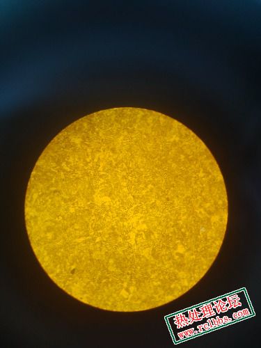

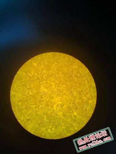

[原创] 大模数齿轮20CrMnTi回火后心部组织照片
签到天数: 17 天
发表于 2023-6-25 08:36:06 来自手机 | 显示全部楼层 |阅读模式
工件淬火后回火,帮忙看看都有什么组织,心部硬度较低HRC32
签到天数: 2171 天
发表于 2023-6-26 07:42:07 | 显示全部楼层
从图片只能隐隐的看到贝氏体和板条马氏体的影子,你自己确认一下有没有白色的游离铁素体。
签到天数: 1276 天
发表于 2023-7-10 16:02:22 | 显示全部楼层
倍数太小,电脑上看不清。
签到天数: 1041 天
发表于 2023-9-1 11:43:35 来自手机 | 显示全部楼层
马氏体+贝氏体,还有些游离铁素体
签到天数: 1041 天
发表于 2023-9-10 17:28:33 来自手机 | 显示全部楼层
模数多大,大模数齿轮建议用淬透性更高的材料
签到天数: 343 天
发表于 2023-9-22 14:26:10 | 显示全部楼层
光从这个图片看  到时并没有发现游离铁素体,只有贝氏体与半条马氏体,你这图片的倍数以及清晰度较差  不太好分辨
