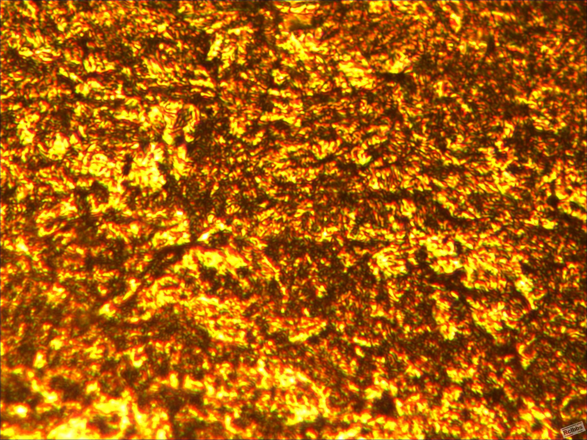

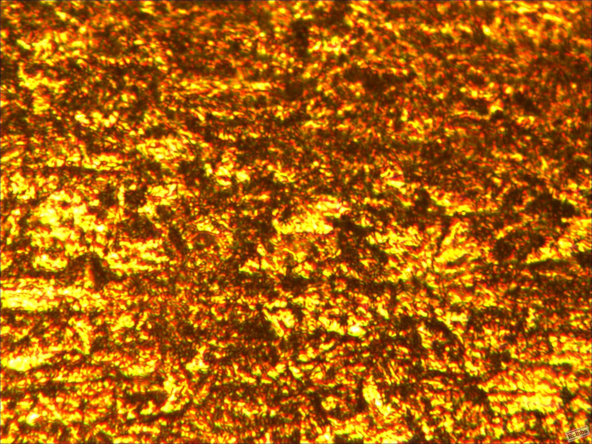

[求助] 40Cr 调质,400x金像图片,请行家指导一下评级
发表于 2010-4-10 08:53:21 | 显示全部楼层 |阅读模式
第一次做样件,已经做了两次,还是不行,这是第三次了,希望腐蚀的还可以,谢谢!!!

我感觉腐蚀时间长了点,颜色不要调的太红,影响观察。

 楼主| 发表于 2010-4-10 09:00:46 | 显示全部楼层
回复 2# 热工女将
    我晕了,搞了几次,还不行吗?能勉强看看么?

发表于 2010-4-10 10:38:57 | 显示全部楼层
第一张上面可以看出索氏体的特征,

发表于 2010-4-10 12:06:54 | 显示全部楼层
回复 1# lujiayuan_cz
    应该算可以了吧
滤光片 颜色不习惯
