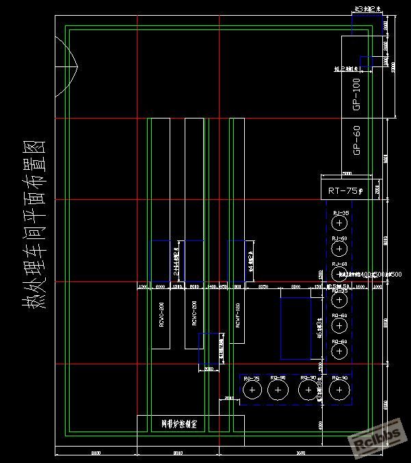

我们公司准备搬迁,向大家指教这样的平面布置合理不?

热处理车间平面布置图画的简洁明了,不错。只是不知道生产能力?什么生产任务?
发表于 2010-4-13 10:01:35 | 显示全部楼层
回复秋天的风,进出都是一个门,方便吗?

有个3*2米的水池有一小部分怎么在网带炉下面了?
GP是什么设备?
另外整个车间都有行车吧?
布置图只有设备和一个控制室啊?辅料,备件,待处理和已处理工件的堆放区呢?
还有消防设备和人行通道这些安全设施也可以标注上去。

回3#车间内部是可以随便设门的,也可以全部贯通的.我们车间只是公司厂房的一角,要等整个验收后还可以另外开门.
回4#哪个水池是用作网带炉的冷却循环水和淬火油冷却循环用,没有地方挖坑,只有放在主炉前下方.

没看见方向标,热处理车间门是有方向的。

给我感觉,设备占用的地方有些大,工人操作时,好像需要走的距离有些长!

那个水池位置实在没看懂,在走线沟下面?
还有淬火槽没见到换热管道和设备布置。

我前期刚刚完成了厂区的搬迁 四个字:劳心费神!更改了不知道有多少版本了 得到一个经验:设计厂房不仅要考虑热处理的特殊要求,还要考虑到与邻近工序(机加工)之间的物流 ,尤其是固定设施(管路、线缆沟)等一定充分考虑到后期可能发生的变化 因为这些设施一旦定位建设后,后期就像房子一样很难再做调整的  再有可以与设计建筑方面的人多交流 充分考虑强度等因素 我们是委托设计研究院进行终稿审核的 我们做的是设备布局

    我的这个图就是给施工方的,最终他们来定.
