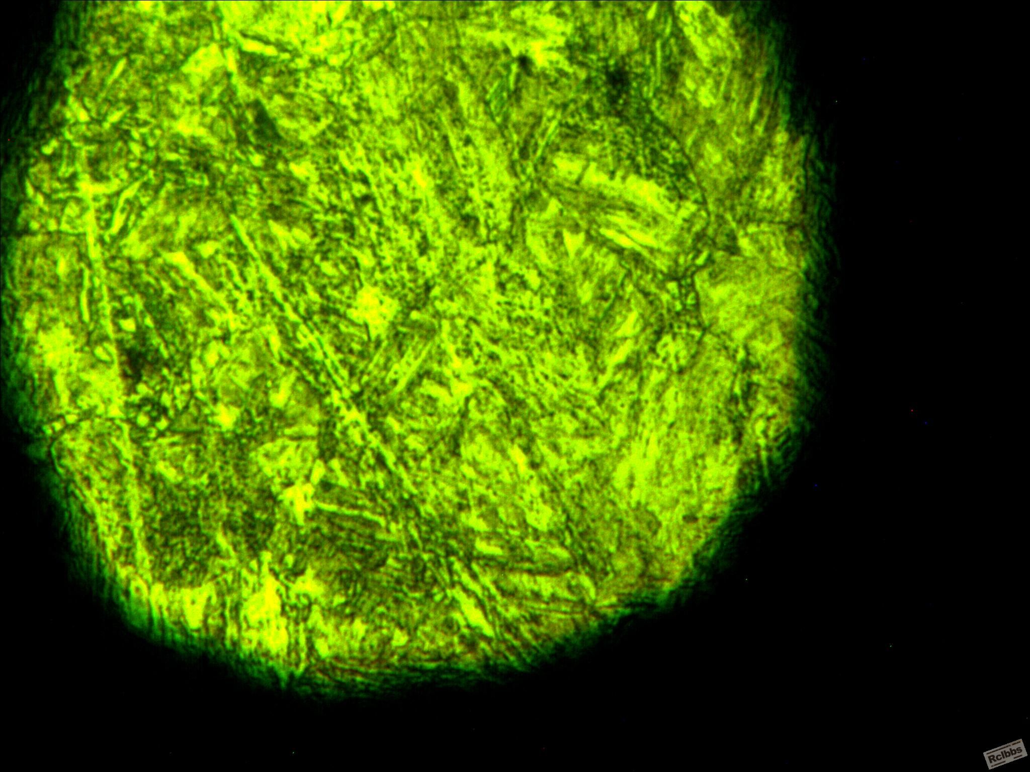

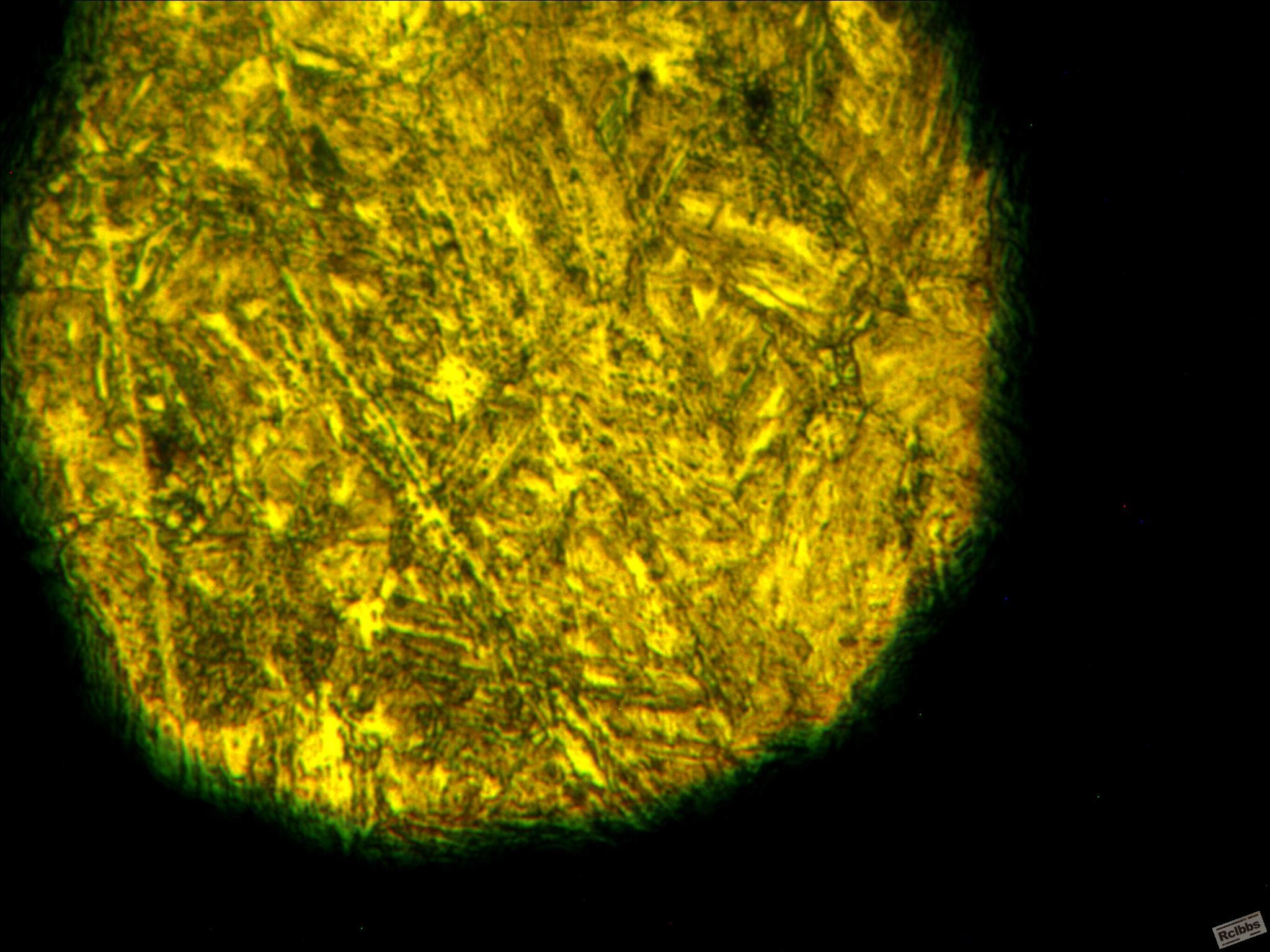

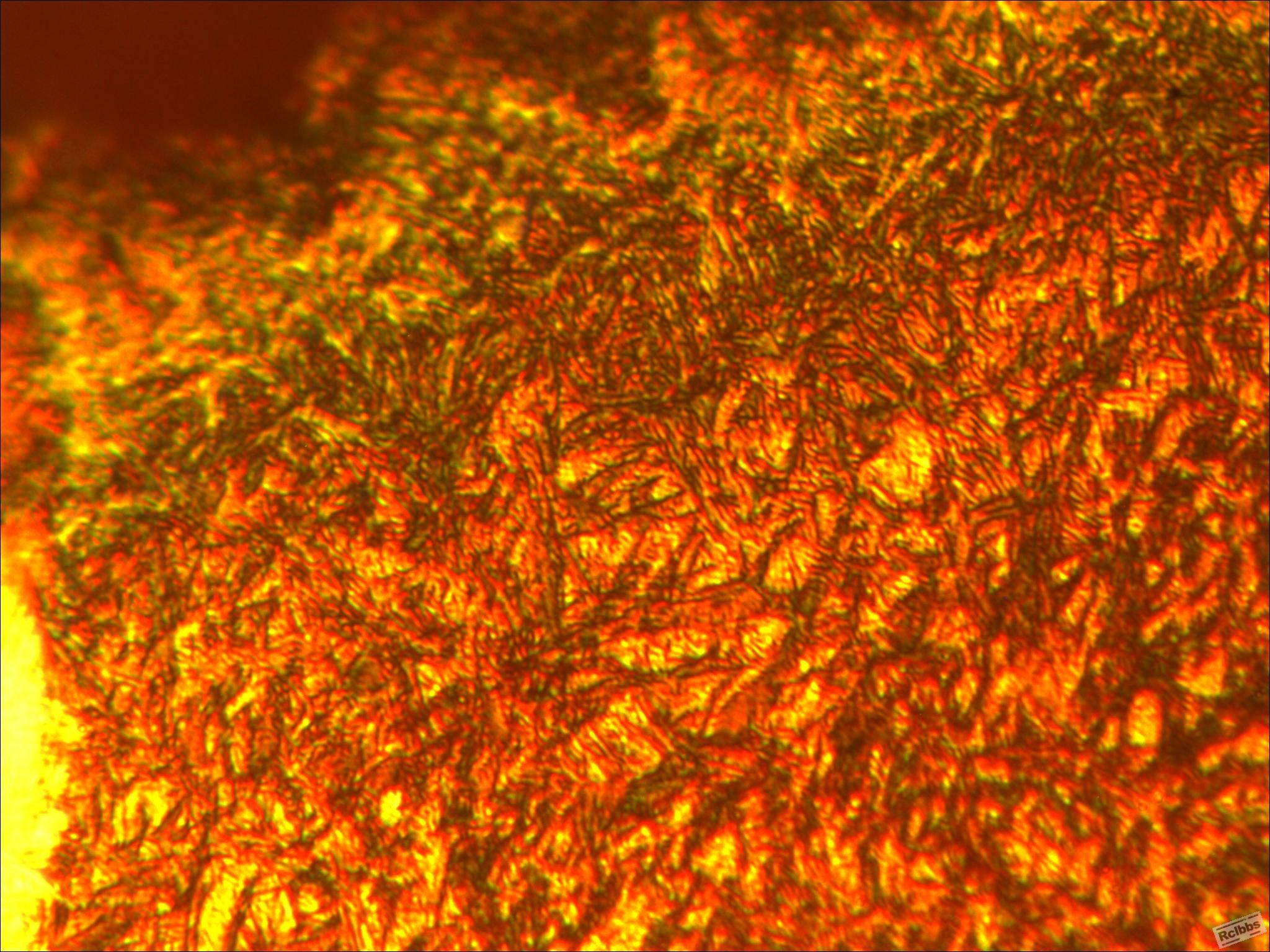

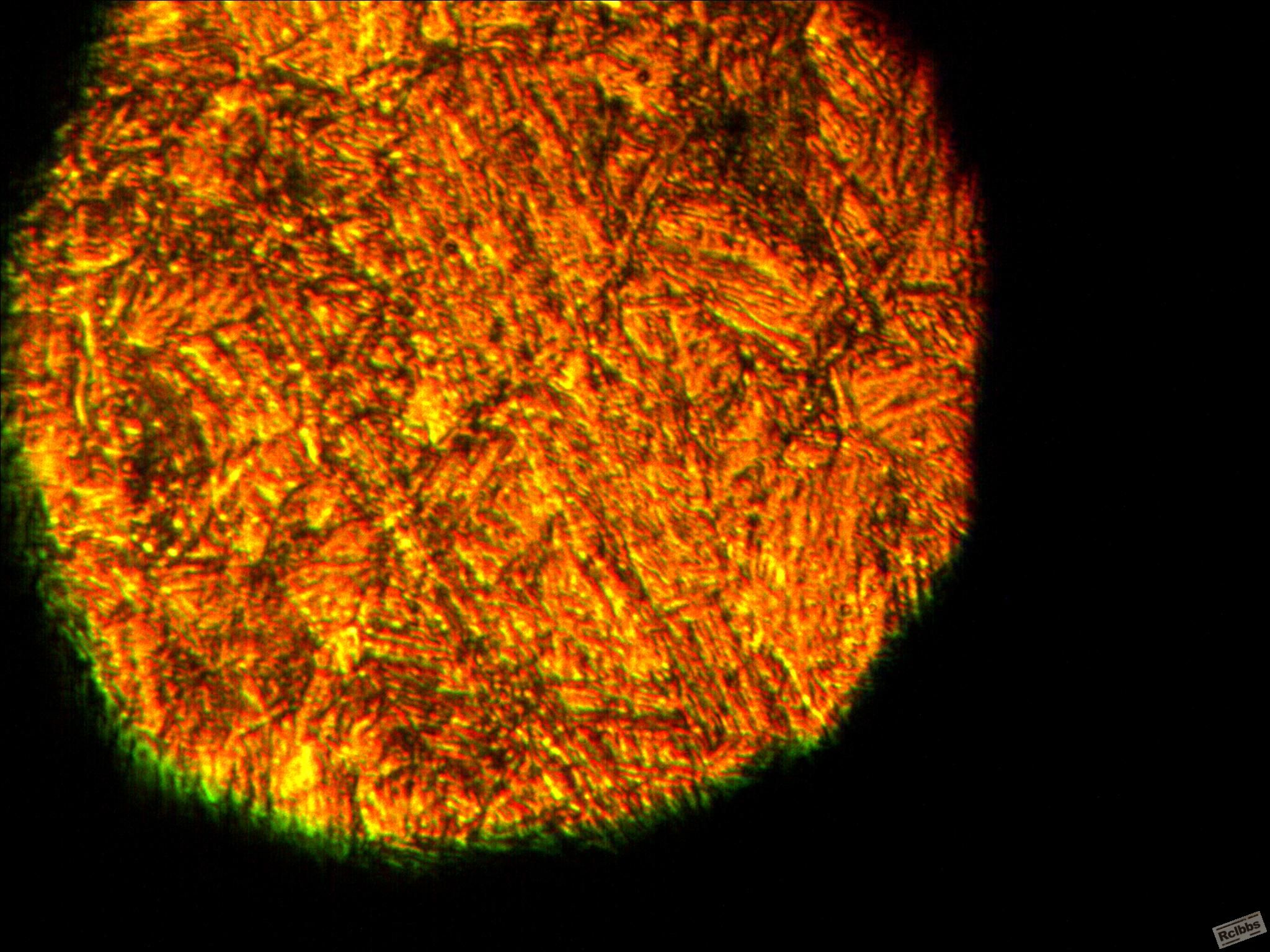

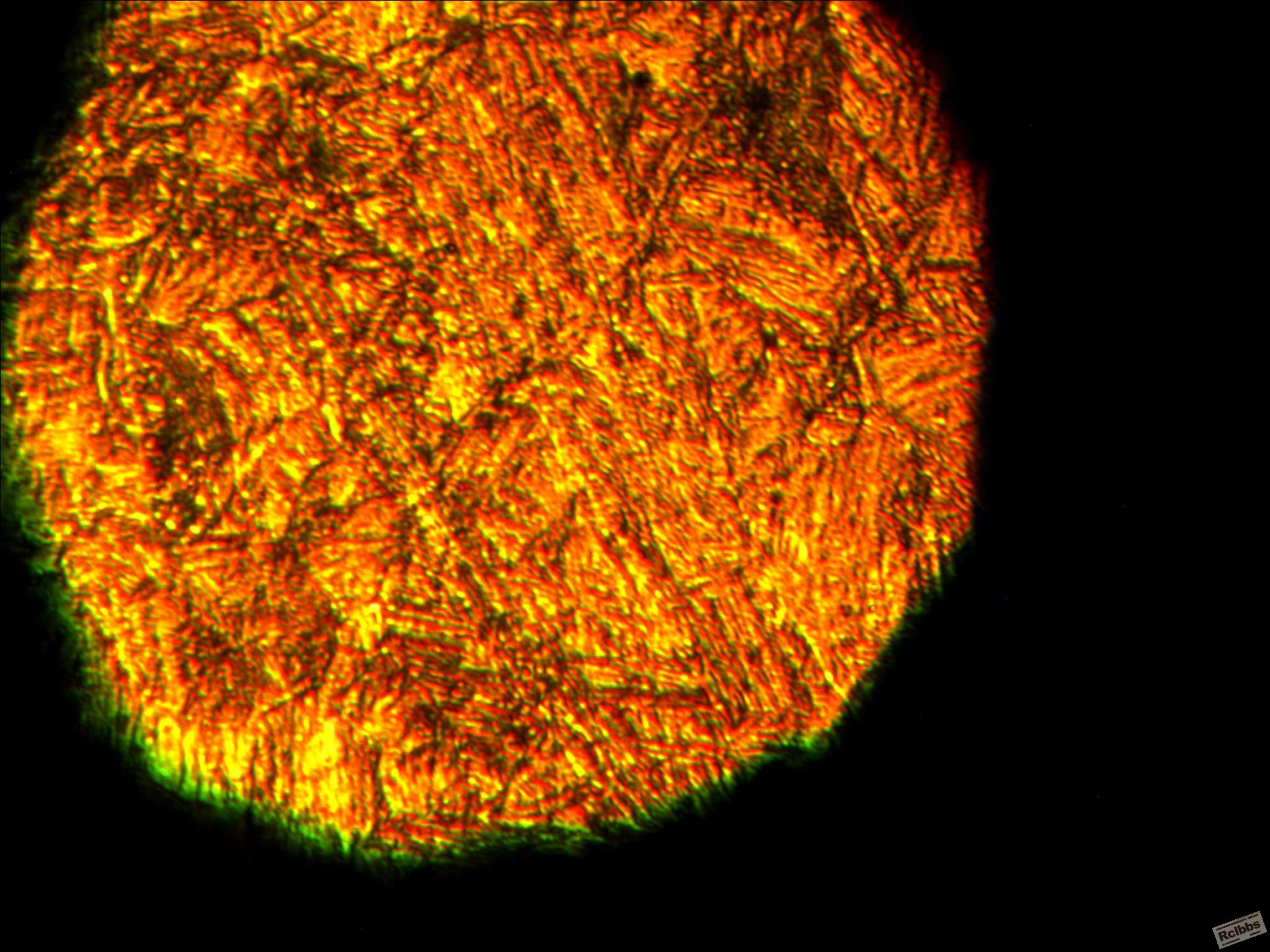

请坛友看看这个怎么样?

最后一张,是针马氏体+残余奥氏体,其余是板条马氏体+铁素体

板条马氏体比较粗大,正火应该不好吧

前三者是板条马氏体,最后一个是针状马氏体
不知道楼主渗碳工艺是怎样的,能详细说明吗?技术硬度怎样?

楼主图片颜色太重,影响观察!
建议重新作样拍摄、上传。

前三张为M+Fe  最后一张为M+残奥体  这个产品的组织还好可以使用  就是马氏体粗大些 硬度应该有62HRC以上吧

请在图片下方注明倍数,才可以判断晶粒及马氏体的大小

表面想是做过錳磷化
