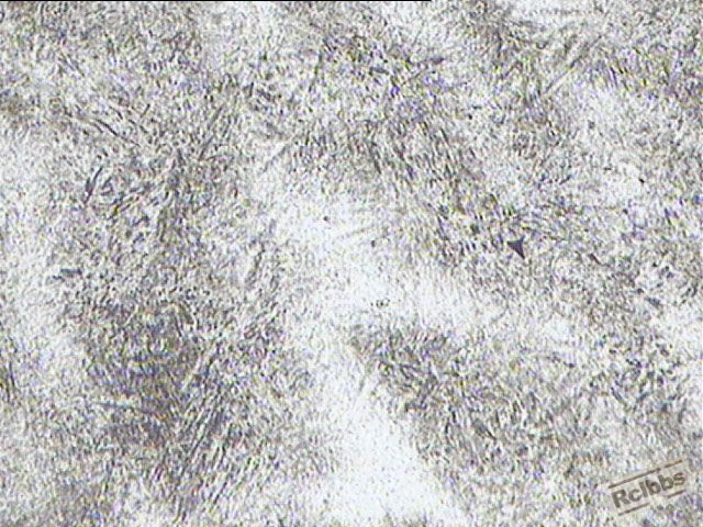

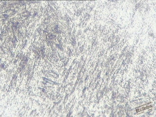

接到一个H13的料子,在热后发现这样的组织,特来请教各位
都是用4%硝酸酒精腐蚀,400倍拍摄的

这两图都没有清楚地显示出马氏体形态,图2显示出材料存在偏析。

回复 2# shenfuhai
谢谢您的指导,照片拍的不是很清楚...

应该过热了或晶粒遗传。组织教粗大。

回复 4# 天天小非
这样的话岂不是强度会大大降低?而且淬火时要不要考虑他因为偏析而产生的变形不均?
只是升温时候的三段加热可以吗?如果在真空前进行去应力回火有没有效果?(这个材料旁边用铣刀加工过...)

图片不是很清楚显示组织形态,隐约看到有马氏体组织形态,而且有材料偏析
不知道工艺是怎样的

回复 6# 紫琅人
650.830各保温半小时,1020保温2.5小时,油淬。
回火温度说的是580,我怀疑只有560..
