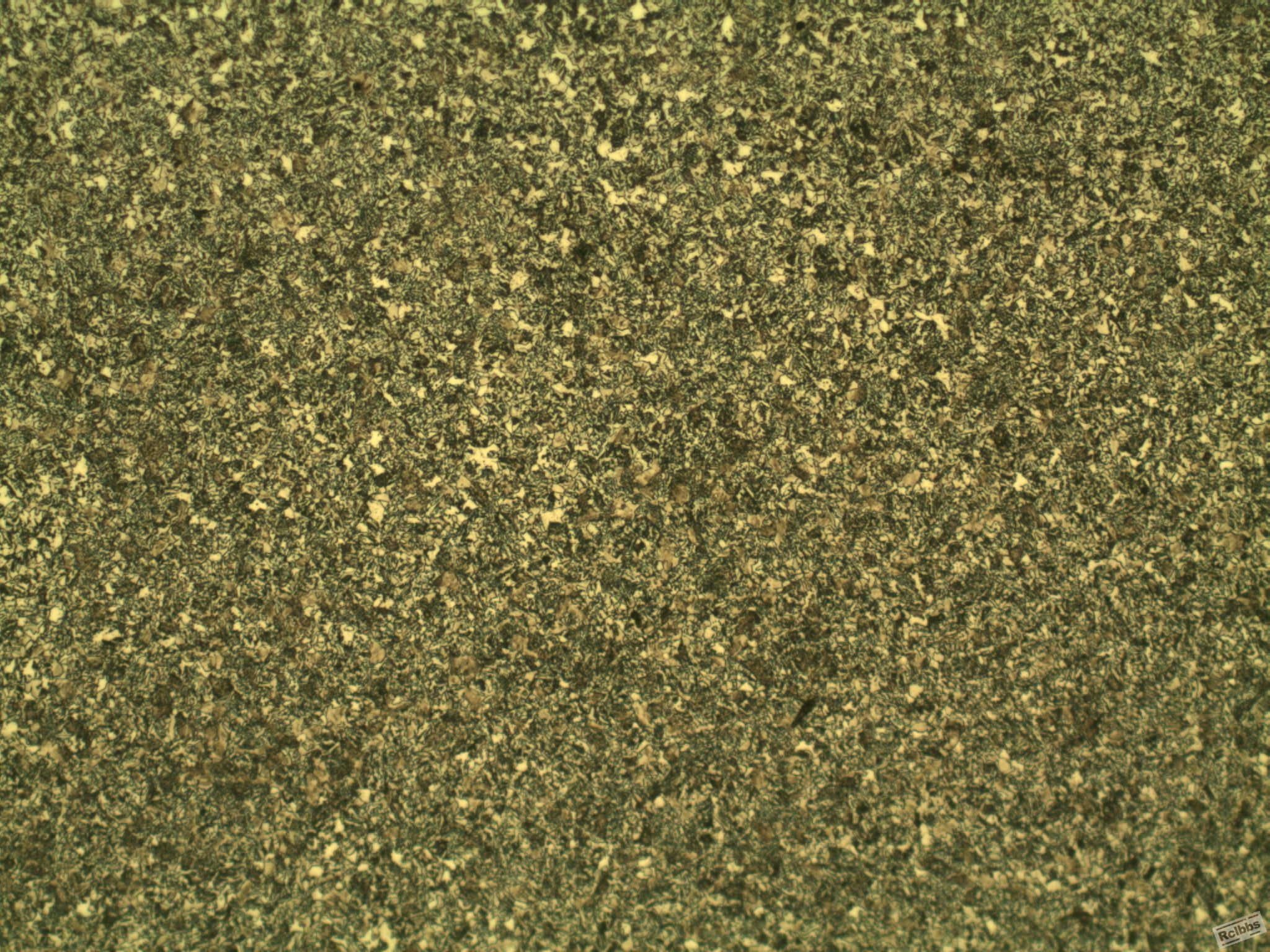

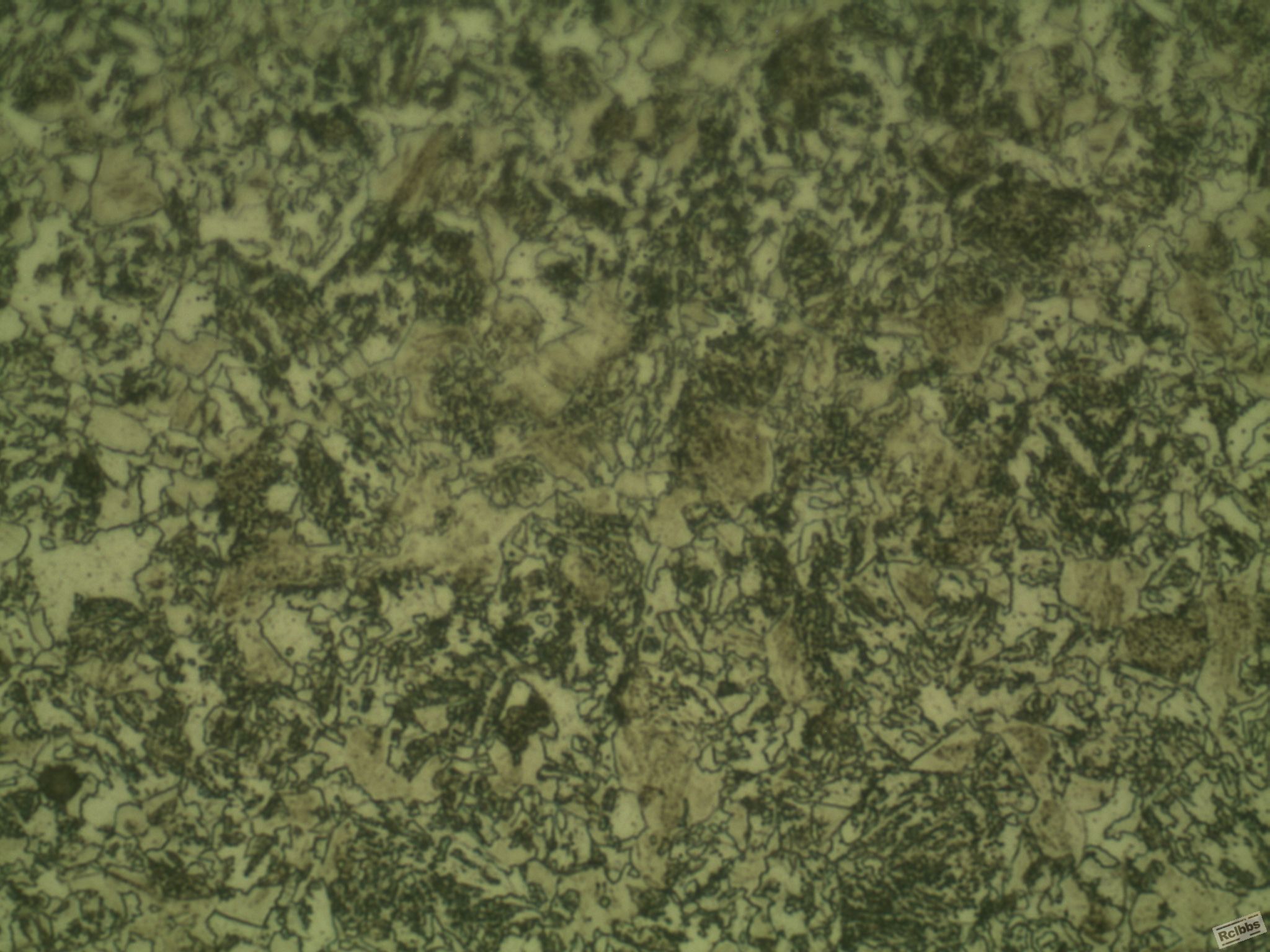

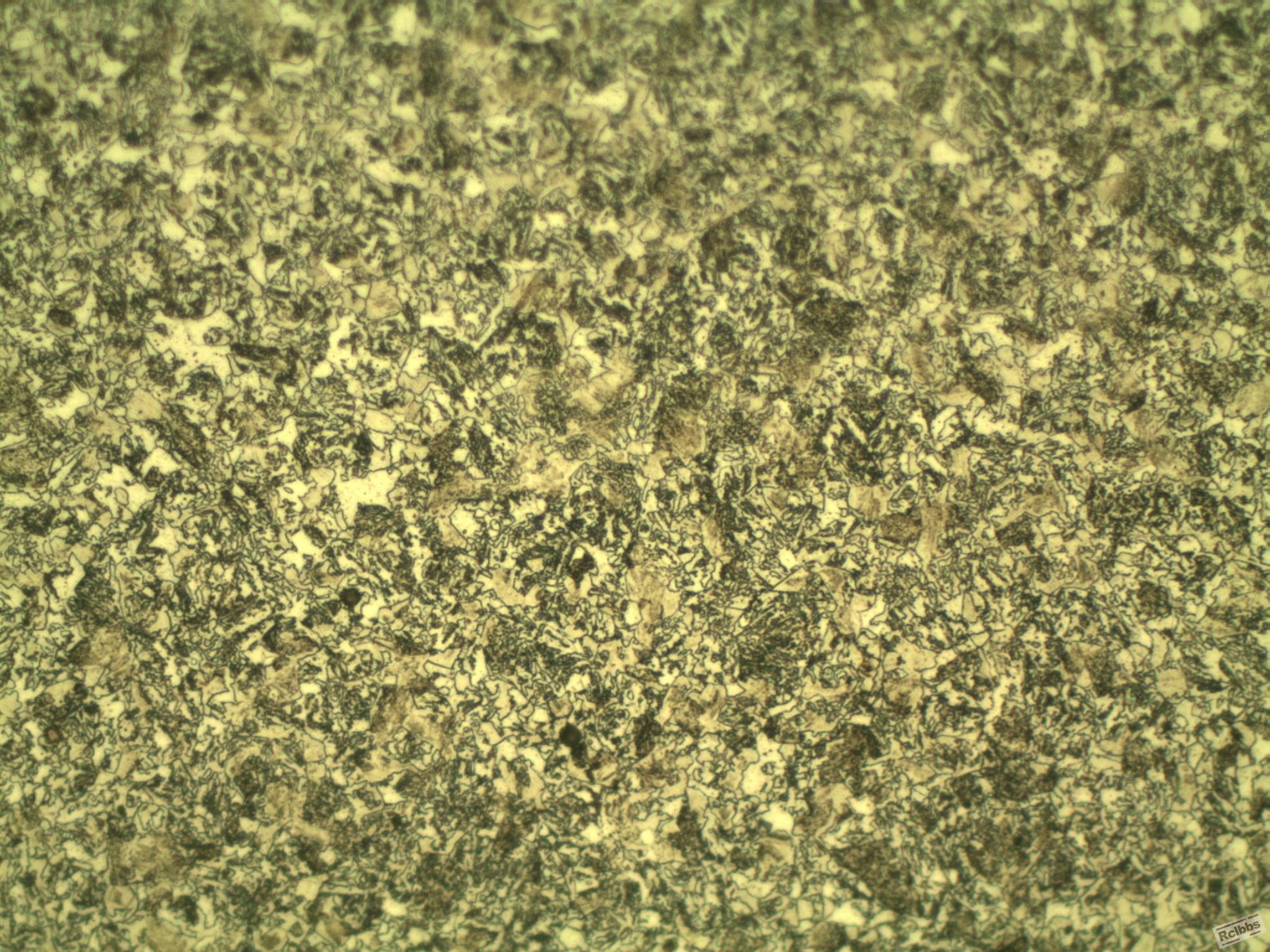

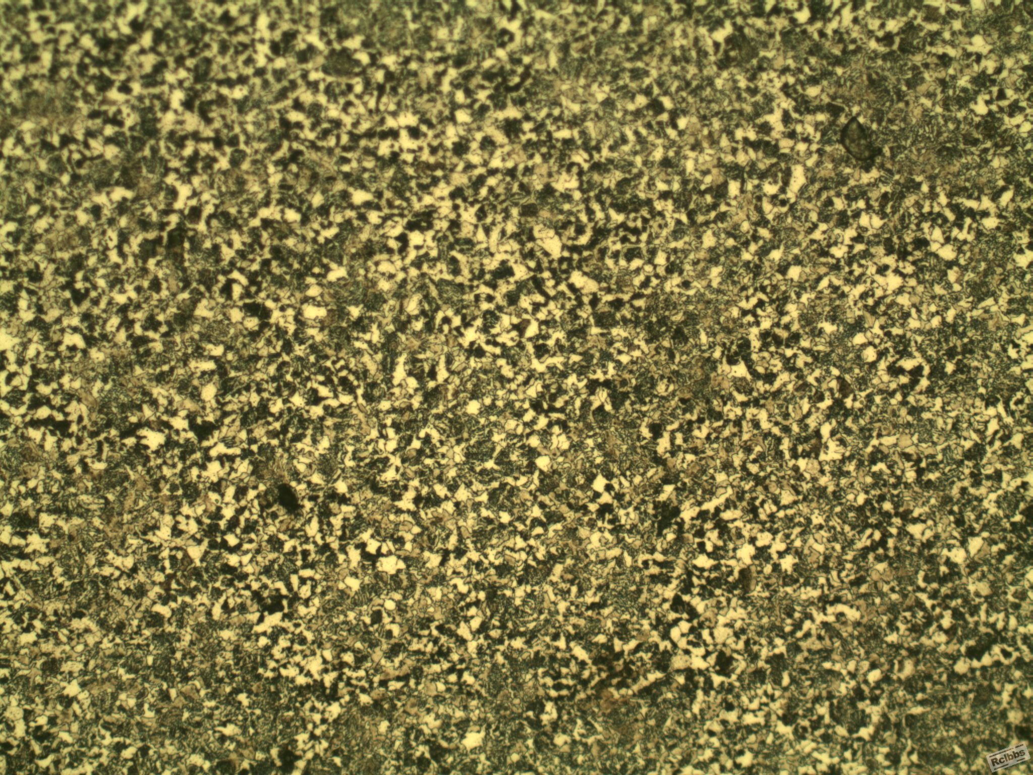

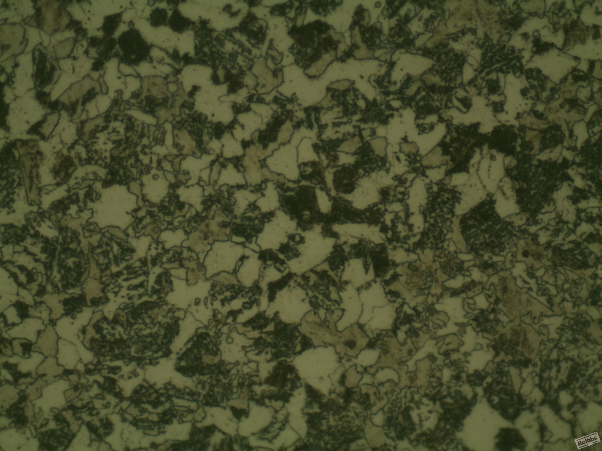

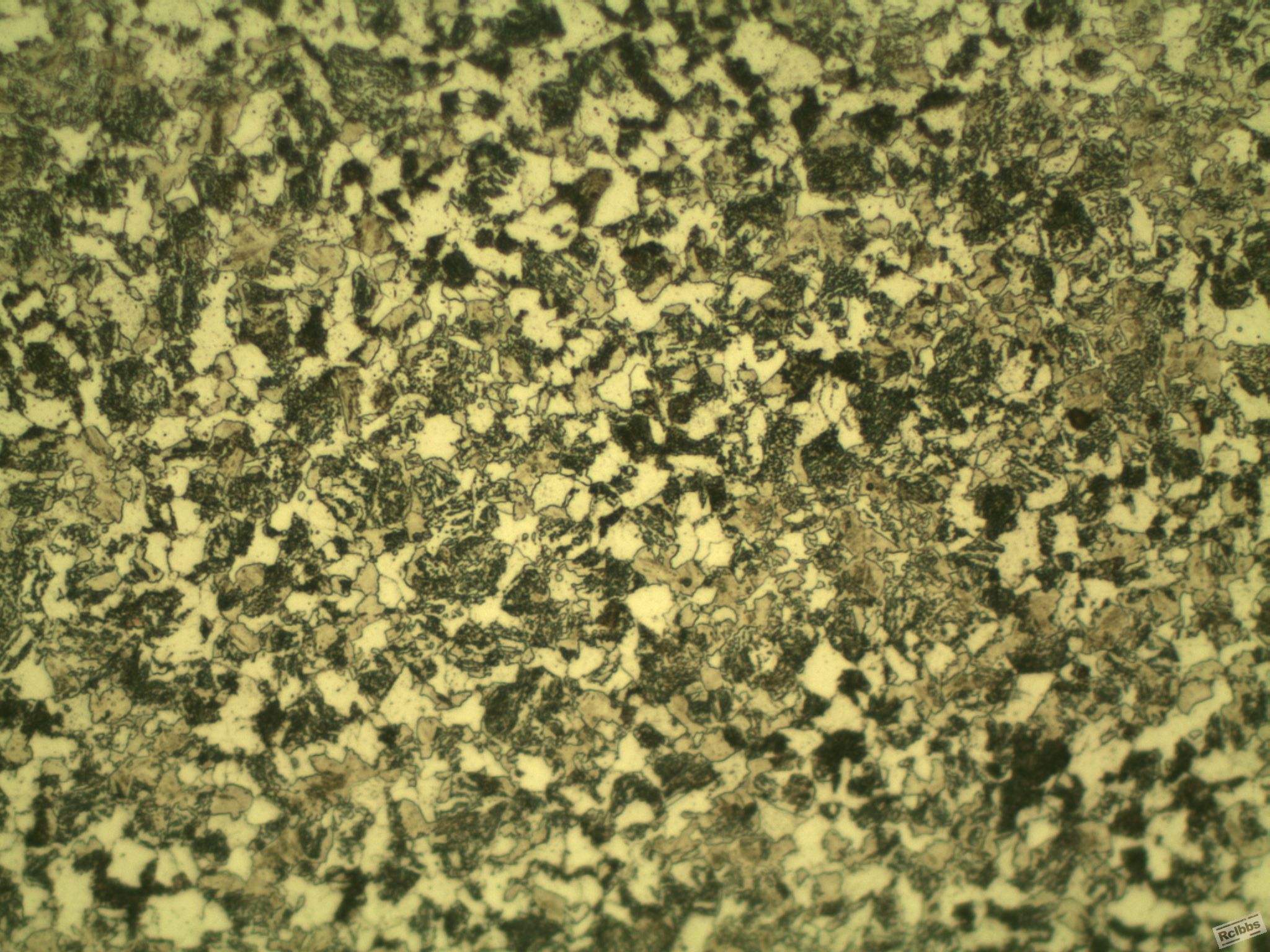

30CrMnTi控冷盘条,同一段样(长约2米)出现三种强度,700多、800多、900多都有(MPa).
200倍
500倍
1000倍,以上三张图片强度为700多。
200倍
500倍
1000倍,以上三张图片强度900多。
请教是何组织,为什么同一段样品会出现这么大的差别?

发表于 2010-4-11 20:36:47 | 显示全部楼层
冷却问题,不均匀。
发表于 2010-4-12 08:40:44 | 显示全部楼层
前三张图片中存在大量的铁素体组织,铁素体组织以大量块状析出,这影响产品的强度。另外组织中存在大量的贝氏体组织,基体组织切割相对明显,造成强度偏低。
后三张图片中也是以铁素体和贝氏体为主,掺杂了少量的马氏体组织。但是后三张图片中的组织相对均匀,基体切割不是很明显,因此造成强度会相应偏高一些。

发表于 2010-4-12 14:10:09 | 显示全部楼层
关键是铁素体数量的多少。
前三张图中F块状明显且大,后三张图相对少些。
专家称后三张图中有少量M,黄色部分?似乎有待验证。
发表于 2010-4-12 14:58:52 | 显示全部楼层
前三张图片中存在大量的铁素体组织,铁素体组织以大量块状析出,以及粒贝组织,这影响产品的强度
后三张图片中也是以铁素体和贝氏体为主,有少量的马氏体组织存在。后三张图片中的组织相对均匀,强度相对也是高了。个人意见是冷却不均匀引起
发表于 2010-4-12 15:14:18 | 显示全部楼层
两种组织都属于热轧正火态组织,不同的在于终轧后的冷速不同形成了不同的组织。前者是空冷形成的铁素体+珠光体,且由于慢的冷速形成大尺寸的晶粒;后者由于冷速较快形成细珠光体或者贝氏体组织。两种组织在光学显微镜下难以明确界定。
有这种情况:同样一根热轧料,半圆周前者组织,半圆周后者组织。
冷却问题,可在与钢厂签订采购合同时,在技术附件中加上组织均匀性要求。

两张图中组织的形核率不一样,可能是冷速不均匀引起的。

前三张图片中存在大量的铁素体组织,后三张图片铁素体组织明显少很多,自然强度高了。
