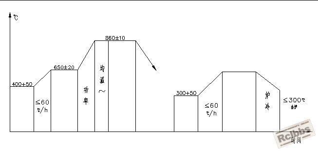

发表于 2011-5-6 22:38:17 | 显示全部楼层
大概跟这个差不多吧。具体保温时间要看工件有效厚度看是多少,回火温度看性能要求。正火温度还要根据装炉量,炉子保温性能等有少许变化。这是调质工艺哈、
