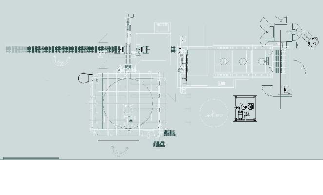

楼主能否详细介绍一下生产线的组成、适用的零件范围?

回复 #2 霜月 的帖子
这设备是原装爱协林制造,资料都是德文我不懂啊!

发表于 2007-7-9 17:26:40 | 显示全部楼层
回复 #2 霜月 的帖子
示意图中从左向右:上料台,进出料机械手,转底炉炉,多工位淬火压床,清洗机,回火炉,卸料装置。
用途:齿轮(轴承)等零件,模压淬火,减小淬火变形。

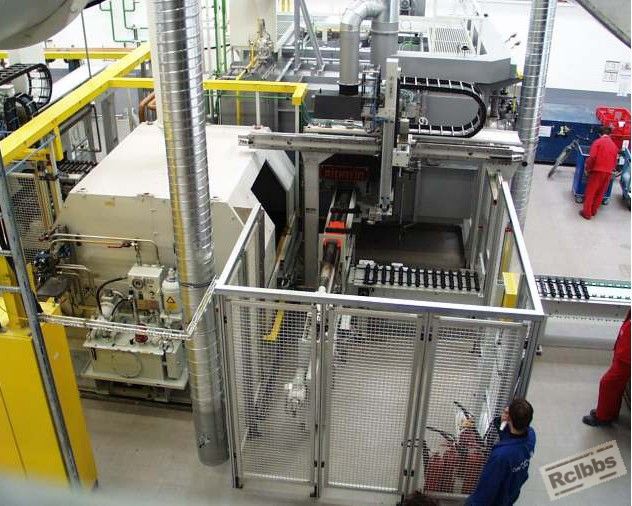

发表于 2007-7-9 21:43:51 | 显示全部楼层
回复 #5 慕山慕水 的帖子
谢谢版主介绍,但从照片上看处理的好像是轴形零件。

回复 #7 霜月 的帖子
图片上好像是曲轴压淬。
