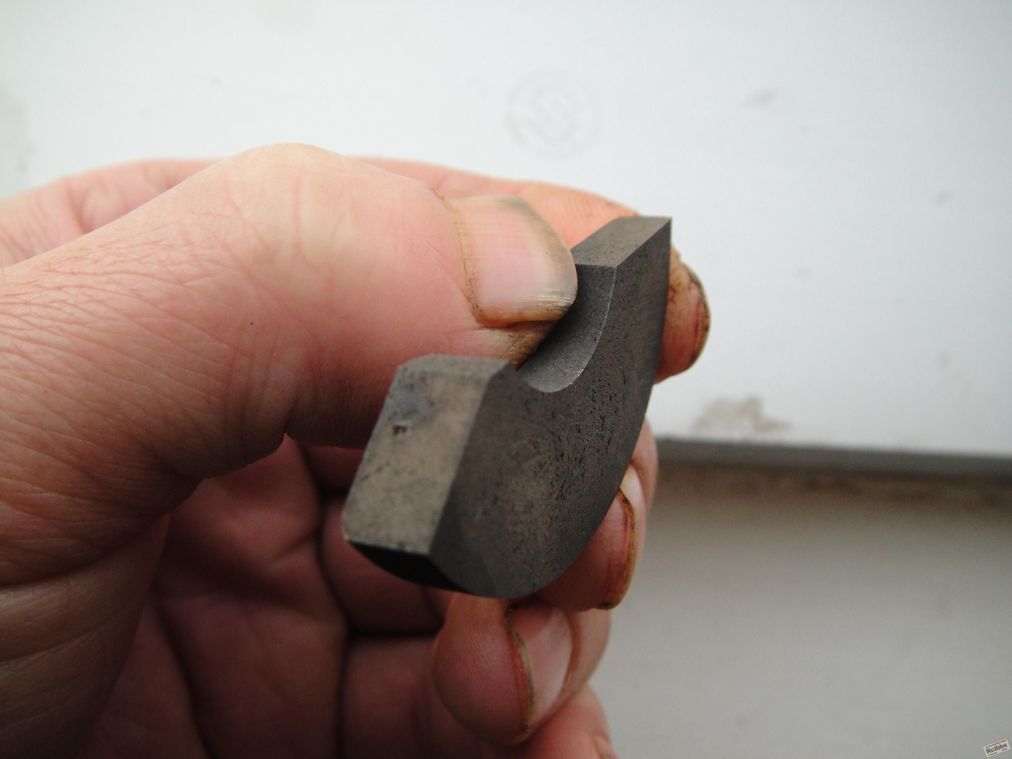

发表于 2010-4-16 21:00:07 | 显示全部楼层
从铸件的结构去分析,利用无损检测的方法看是否铸造缺陷导致断裂。从提供的照片看,夹杂物及缩孔,缩松可能是断裂的原因,但是否是根本原因,需要进一步分析。

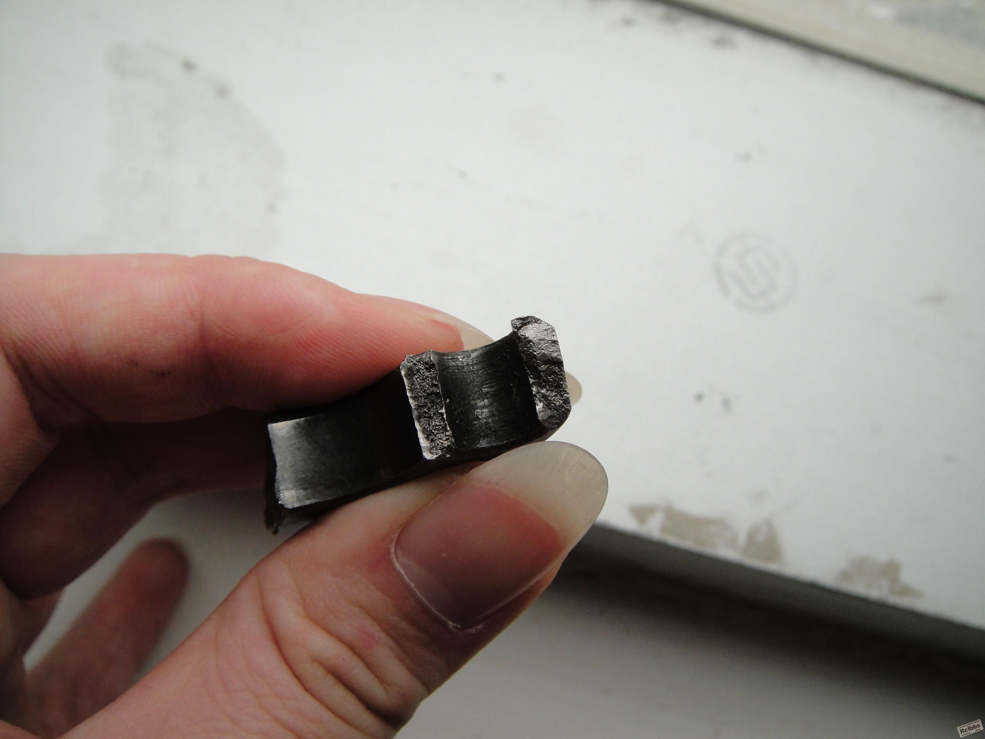

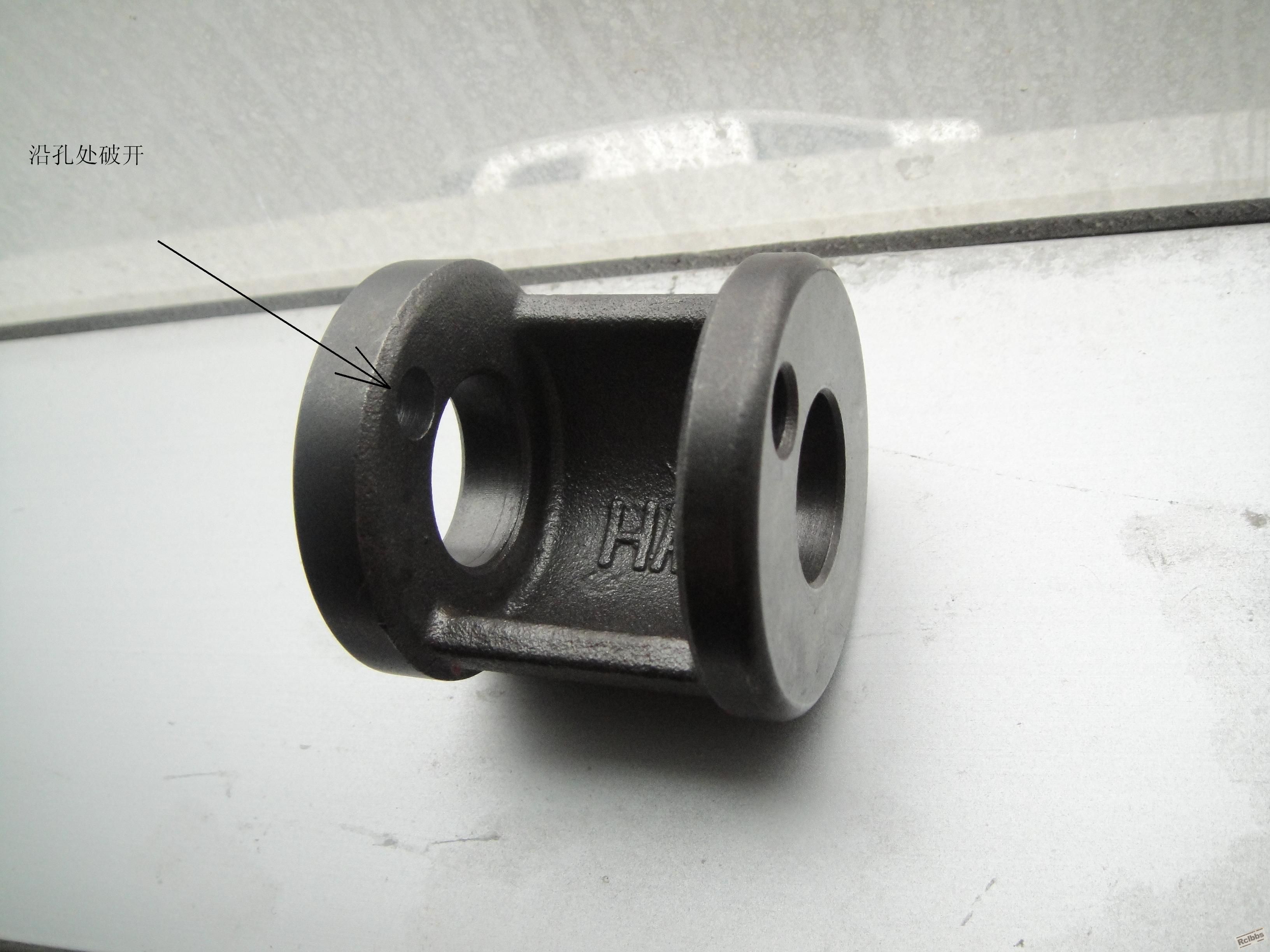

 楼主| 发表于 2010-4-17 08:03:59 | 显示全部楼层
工件破裂部位如图,

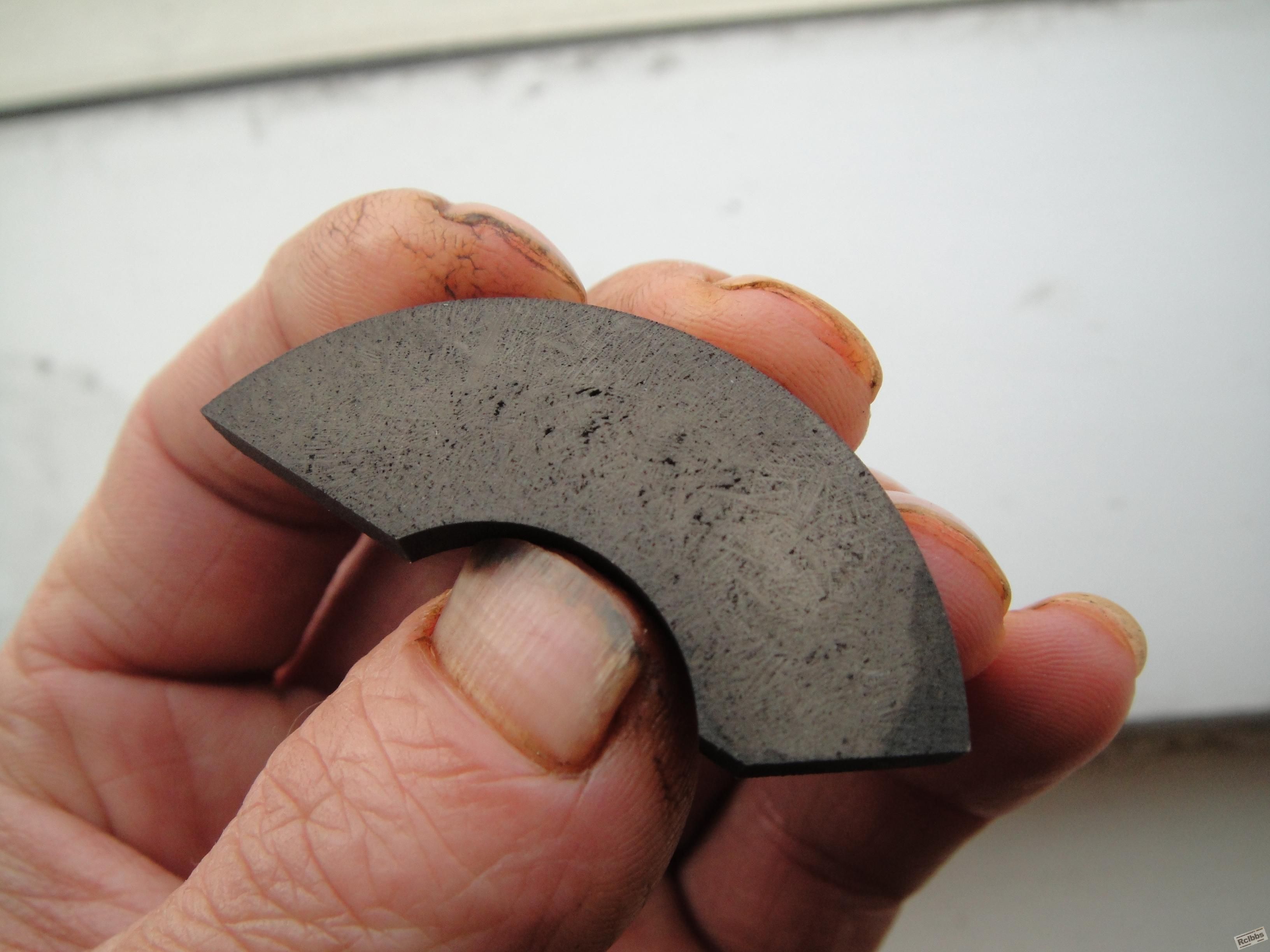

 楼主| 发表于 2010-4-17 11:33:31 | 显示全部楼层
热酸洗图片

发表于 2010-4-17 12:20:35 | 显示全部楼层
你的产品是使用中还是使用前发现断裂的?看你的淬火介质是什么?我认为是淬火裂纹,
发表于 2010-4-17 12:58:12 | 显示全部楼层
铸造产品一般很少采用调质工艺,也就是说铸造产品尽量少采用淬火工序。一般采用表面感应淬火的相对多一点。
铸造产品铸造后存在铸造裂纹、气孔、缩松等现象严重,采用淬火后出现裂纹的几率很大。
您的产品铸造后里面存在大量铸造缺陷,经过淬火后缺陷组织延展导致的早期断裂。

发表于 2010-4-17 15:23:30 | 显示全部楼层
从断口上看,铸造缩松缩孔缺陷是断裂根本原因。
 楼主| 发表于 2010-4-17 16:48:58 | 显示全部楼层
回复"秋天的风 ":
此工件是在出厂做功能试验时破断的,

发表于 2010-4-26 09:42:42 | 显示全部楼层
铸造的零件偏析本来就比较严重,有疏松也比较正常
从你照片上看有沿晶裂纹,证明这是铸造过程中就带来的热裂纹
如果是后面产生的,不会全部都是沿晶的,会有穿晶的特征
估计是内部的热裂纹在使用过程中导致断裂
断口是一个很重要的判断依据,光靠金相很难说明问题
还有对于具体的材料牌号及热处理状态也要了解清楚
