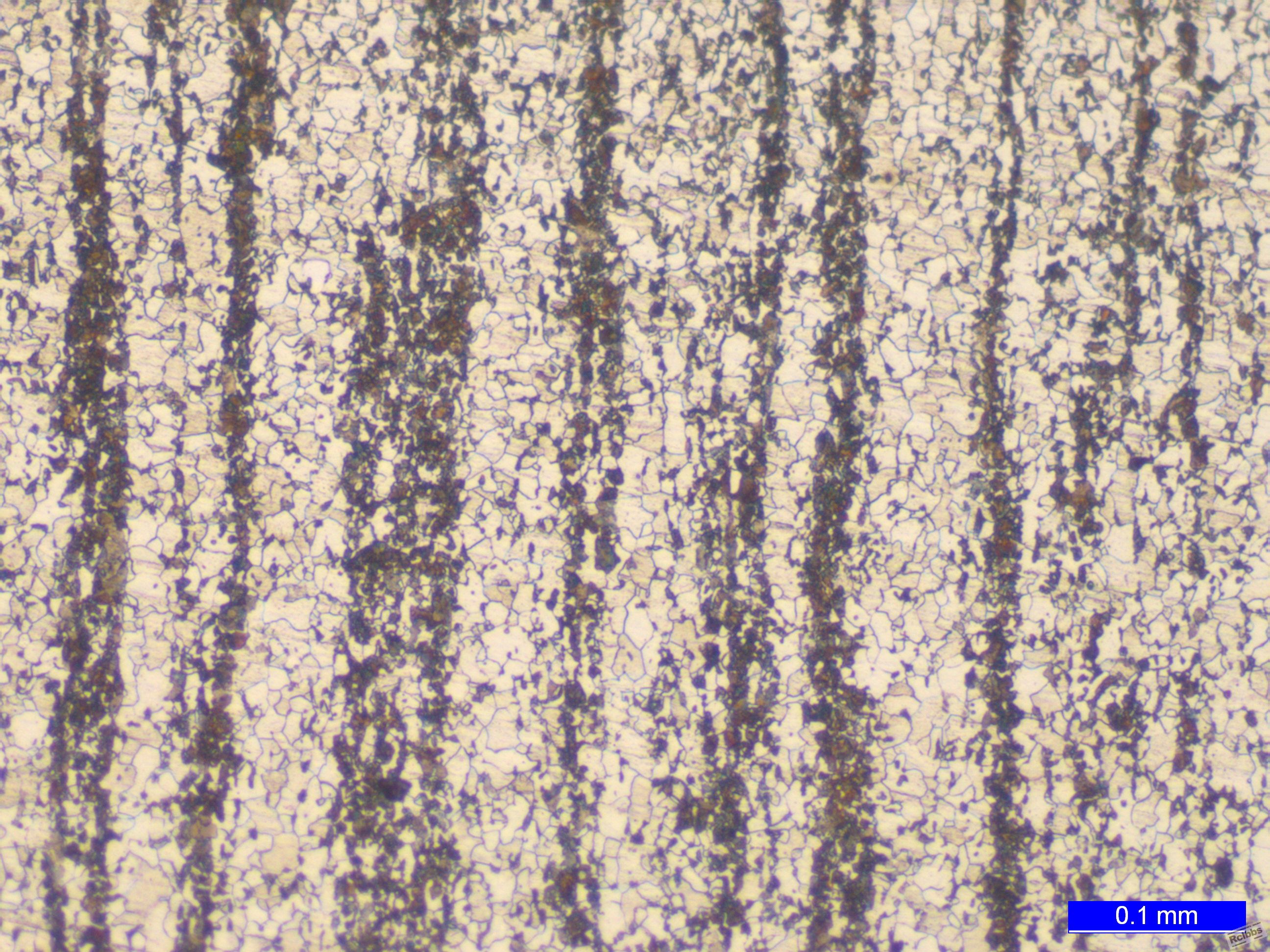

他的热处理做的很好  基本没有带状

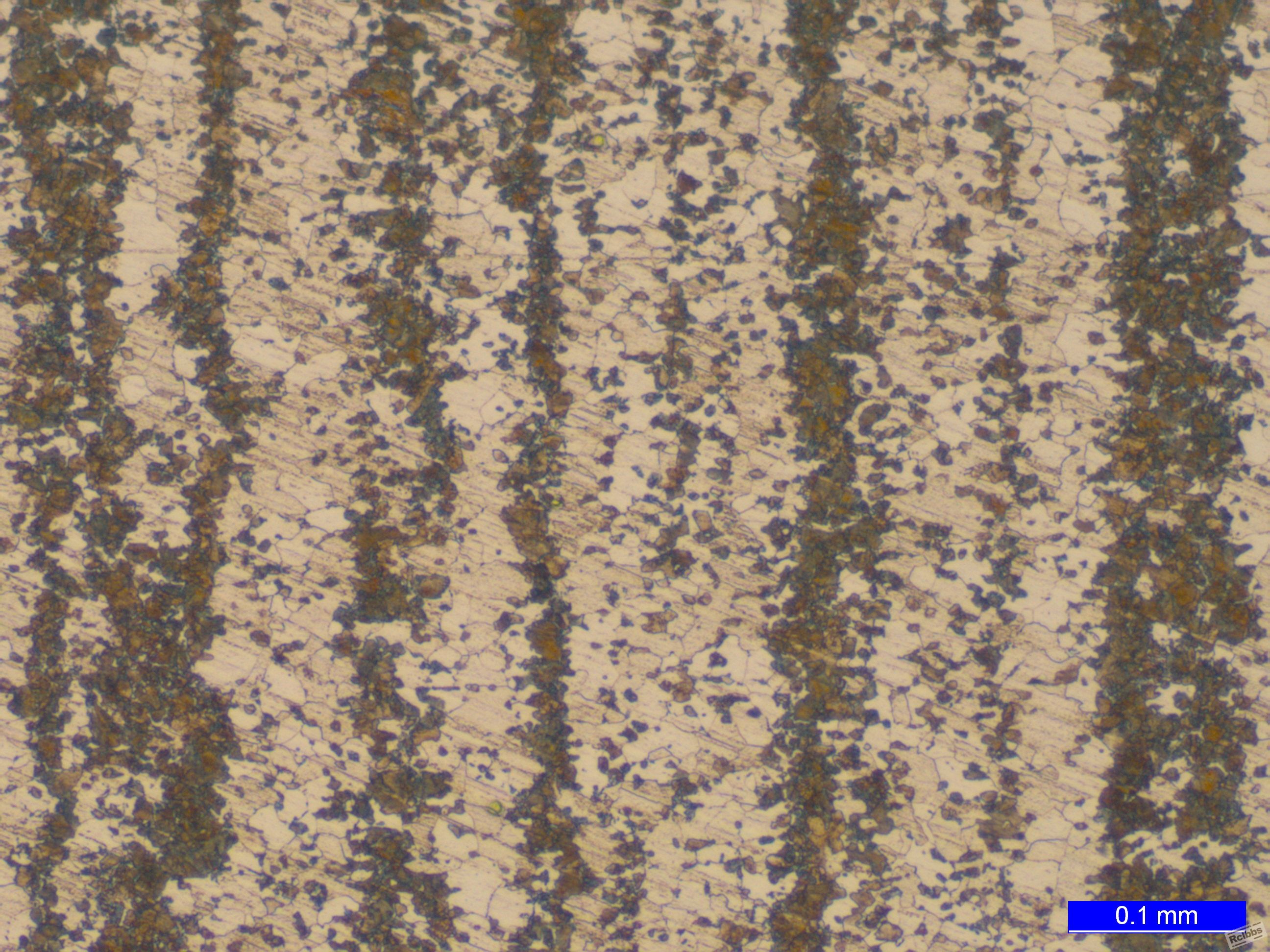

请大家帮我看看这两张图片也是材料:20CrMnTi
正火处理
温度:930℃
请问下图的带状组织能评多少级,怎么消除带状组织
发表于 2011-7-29 08:49:17 | 显示全部楼层
要求是挺高的我们要求小于等于3级,是汽车渗碳齿轮材料,楼主发的图片有带状倾向但未贯穿视察可以评1级

发表于 2011-7-29 09:01:21 | 显示全部楼层
我不同意楼上的评级,等轴晶粒和一些变形晶粒组成的贯穿视场的F和P带,我认为在3级以上,4级以下。按标准要求,超过3级,不足的4级的可以评定为4级。正火只能改善带状,不能消除。

发表于 2011-7-29 09:08:31 | 显示全部楼层
我是针对22楼图片所言。

发表于 2012-3-4 21:27:46 | 显示全部楼层
对你来说,这种组织是很好的组织了,可以评到2级
发表于 2012-3-4 21:30:03 | 显示全部楼层
3级晶粒了!!做齿轮渗碳的话,还只能勉强!!

发表于 2012-3-4 21:39:49 | 显示全部楼层
4级吧,齿轮一般要求3级以内。重要件2级以内。
发表于 2012-3-5 19:20:23 | 显示全部楼层
这是100倍的吗?铁素体的形态不是很好。

发表于 2013-3-1 10:01:07 | 显示全部楼层
非常好的带状组织!你这个什么工艺的?
发表于 2013-3-1 10:02:43 | 显示全部楼层
看到了是正火,零件什么形状,取样位置在哪里?是普通正火还是等温正火?
