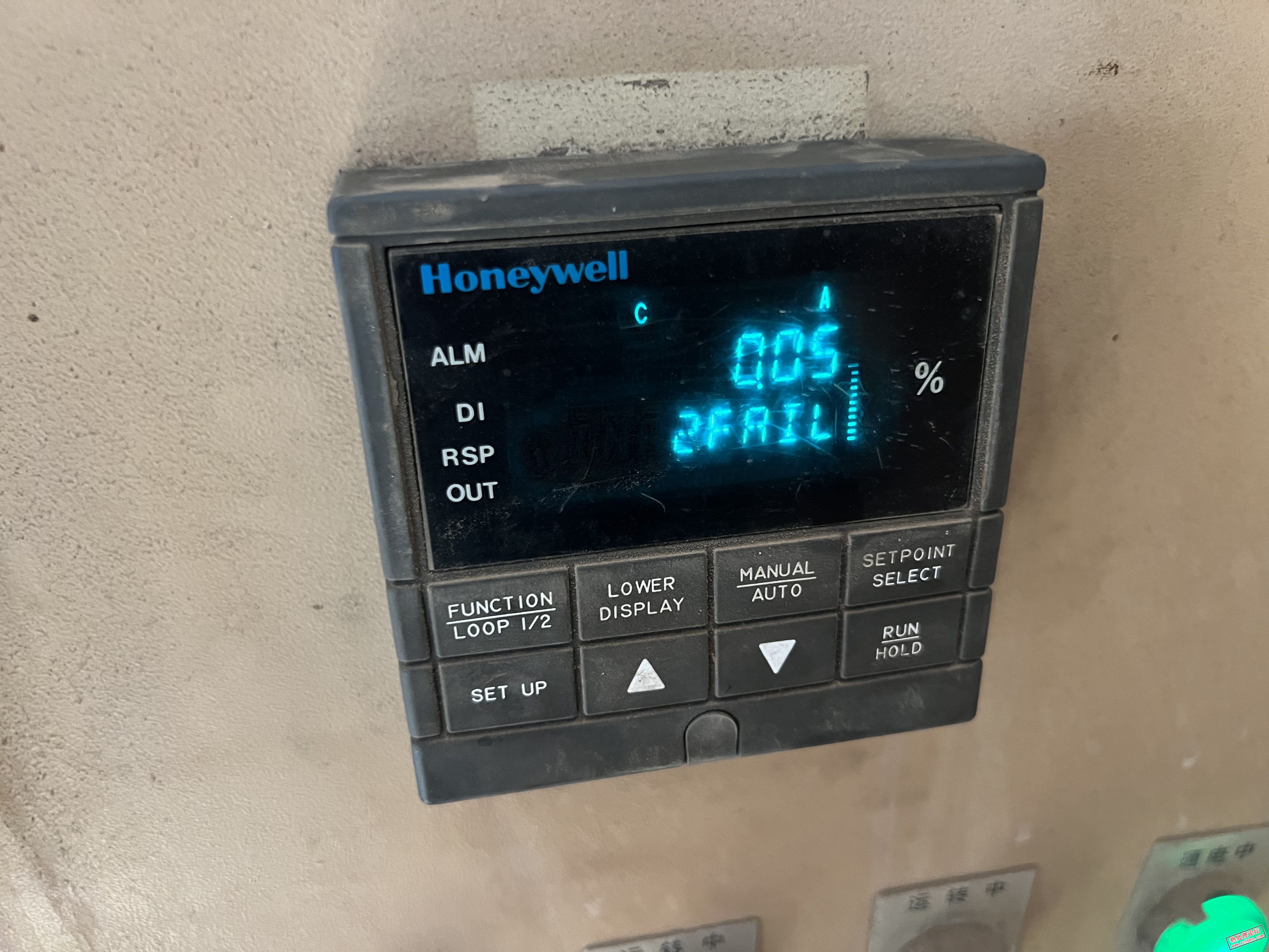

这个是P2输入故障的意思吗,P2/是什么意思,我这里只监测一个区域

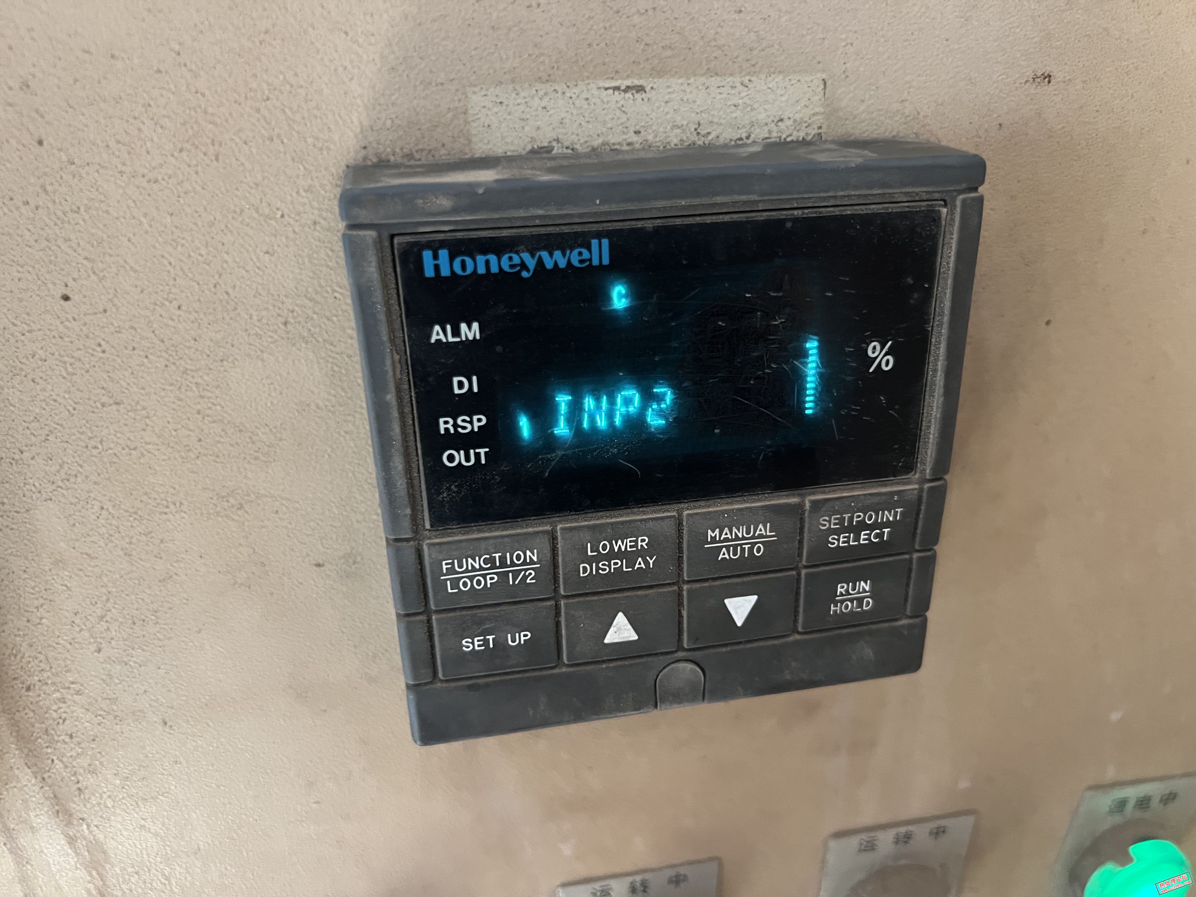

两张图片是同时显示的,一拍照只能抓拍到半个

发表于 2023-8-5 09:20:41 | 显示全部楼层
碳控仪温度输入端开路

INPUT 2 FAIL
那就是第2路(碳控仪上即温度输入模块)故障,检查一下是不是热电偶是不是断线了

感谢,更换了热电偶,但是还是显示这个,需要复位这个表吗?

发表于 2023-8-8 11:02:41 | 显示全部楼层
在碳控仪处测量热电偶的电压,如果电压正常就是表有问题了。
