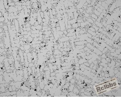

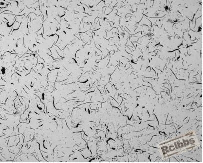

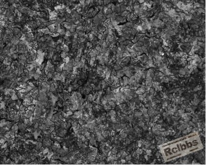

我们供应商给我们供的2批HT250,在我们机加工过程中发现,一批材料一把刀只能加工到10-20件就需要替换,而另一批则能加工到100件左右。硬度测量发现2者的硬度基本一致。金相上未发现有来氏体和较多的磷共晶。只是在石墨形态下有较明显的差异。1#以E型为主,2#以A形为主。具体见下图。
我想请教下,铸造过程形成A型和E型石墨的原理是什么?为什么相同的工艺会产生不同的石墨形态?
其2,硬度一样,组织中也无莱氏体,磷共晶数量也基本没有,只是石墨形态不一样会造成此材料的可加工性差异如此之大吗?如果会?原理是什么呢?
希望各位专家指点迷津,谢谢!

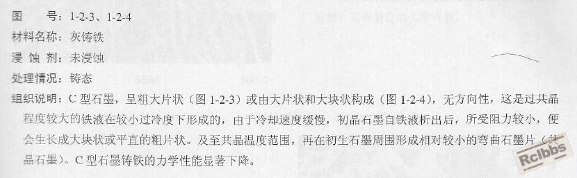

哪一种石墨形态类型是可机加工性差的呢,E型还是C型?

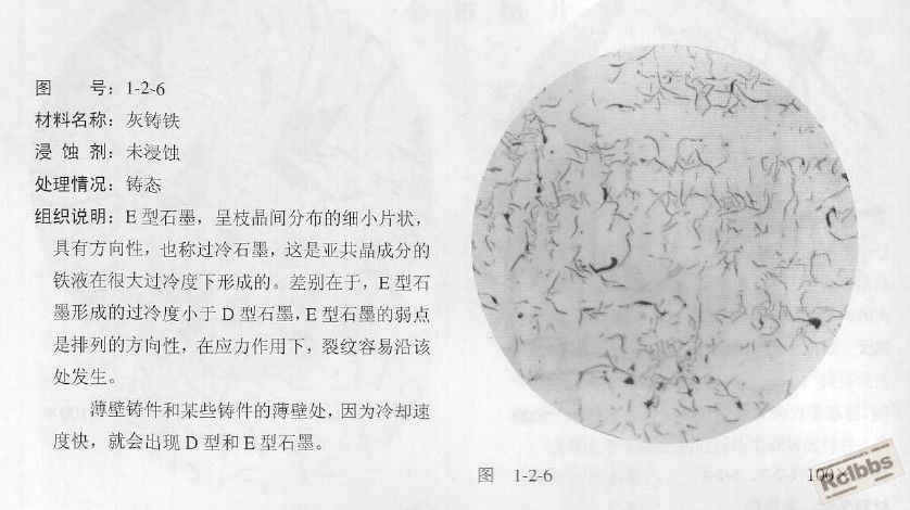

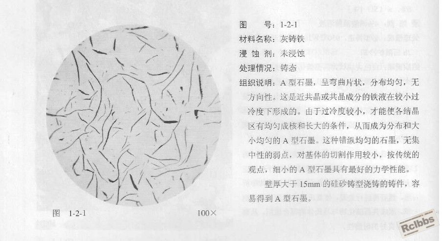

不知道贵公司对HT250的材料如何控制,大量E型石墨是否合格?一般要求A型石墨大于75%。
发表于 2010-4-28 12:21:00 | 显示全部楼层

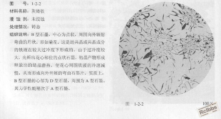

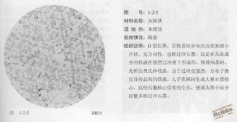

过冷会产生E石墨。

发表于 2013-4-23 13:37:08 | 显示全部楼层
1.熔炼温度和浇铸温度,孕育时间,保温时间不同导致石墨形态从A到E变化,基本呈正比关系
2.石墨形态影响到组织耐磨性,A型石墨切削性能好,E型石墨耐磨性好,加工完的表面光洁度也好,有的铸件要求就是E型石墨为主
