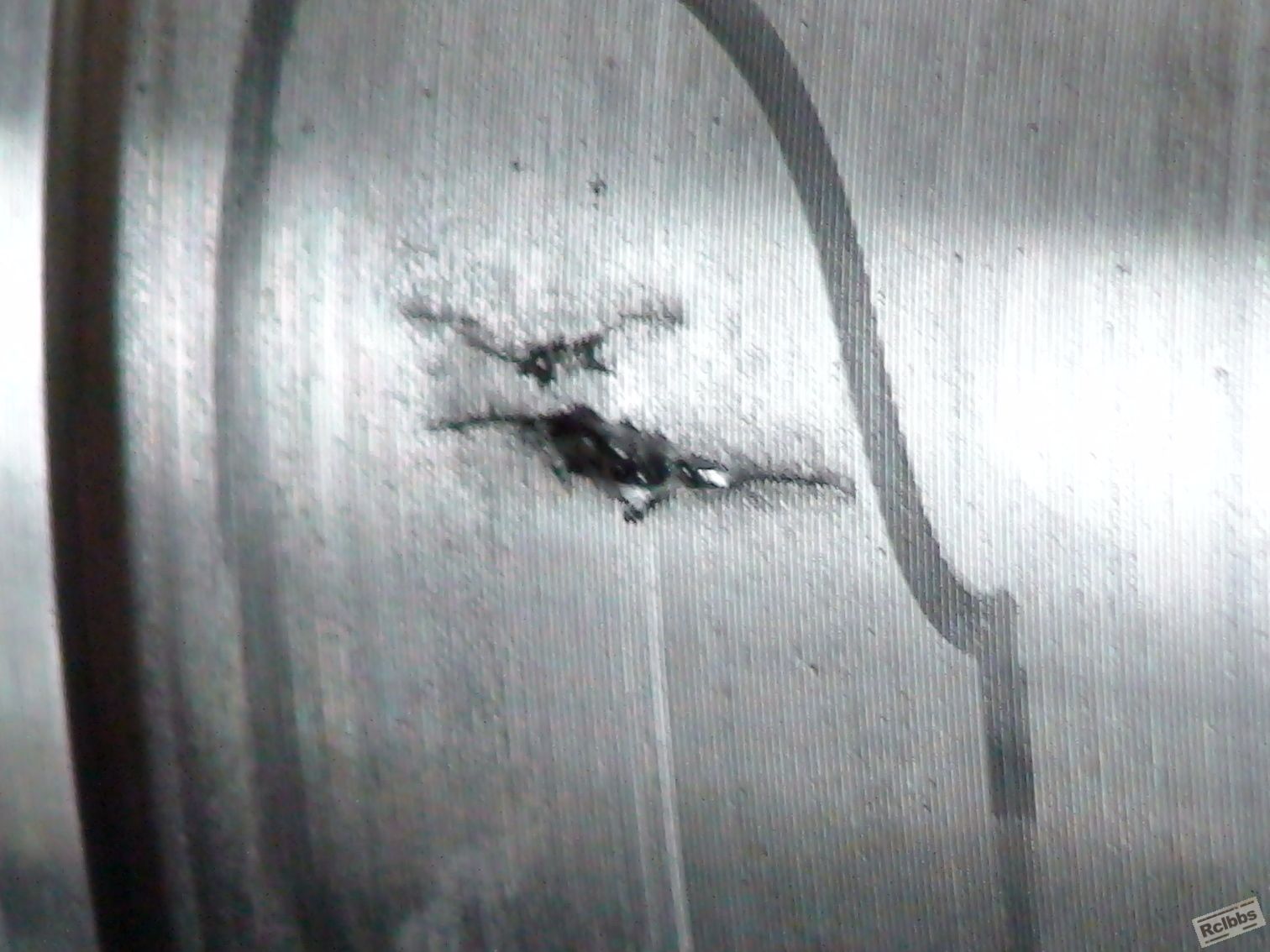

[求助] GCr15退火后辊身粗车时发现裂纹,请教各位高手原因?
发表于 2010-4-21 14:13:12 | 显示全部楼层 |阅读模式
只是退火后粗车时发,现并不是淬火后。

回复LZ:
像是铸造缺陷或锻造缺陷
发表于 2010-4-21 15:10:56 | 显示全部楼层
同意楼上老师的看法。
发表于 2010-4-22 08:38:50 | 显示全部楼层
锻造或原材料的原因。太明显了
发表于 2010-4-22 09:01:02 | 显示全部楼层
同意菲菲老师的说法,感觉像锻造气孔
发表于 2010-4-22 09:45:58 | 显示全部楼层
那这种情况如果是发生在淬火后,又是什么原因呢?请诸位老师赐教?
发表于 2010-4-22 10:00:48 | 显示全部楼层
回复6#
也是原材料的原因
发表于 2010-4-22 11:54:00 | 显示全部楼层
肯定不是热处理造成的
签到天数: 1147 天
发表于 2010-4-22 12:11:47 | 显示全部楼层
过烧了吧.是棒料还是锻件?
签到天数: 177 天
发表于 2010-4-22 12:14:53 | 显示全部楼层
建议用便携砂轮机磨下确定下深度,如果只是表面的话,可以将裂纹周边磨平焊接补下
