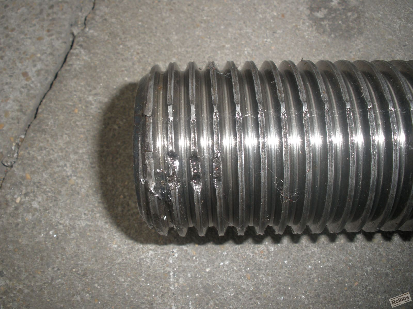

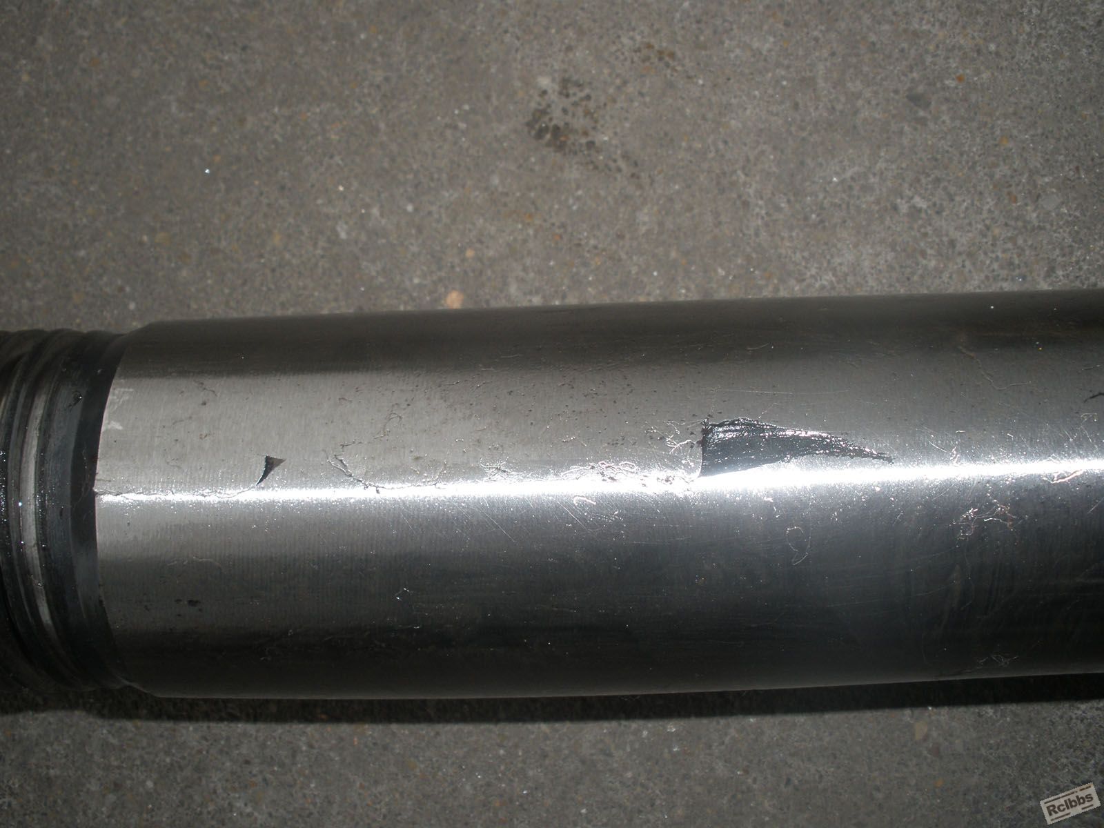

[讨论] 42CrMo螺栓淬火后辊轧螺纹时牙纹开裂,杆部开裂缺口。
发表于 2010-4-22 10:04:48 | 显示全部楼层 |阅读模式
什么原因会导致这种情况?请各位赐教!!
签到天数: 809 天
发表于 2010-4-22 10:35:11 | 显示全部楼层
像原材料裂纹
签到天数: 35 天
发表于 2010-4-22 13:49:01 | 显示全部楼层
回复 1# ggq_ggq
    原材料 裂纹加上淬火裂纹扩展
