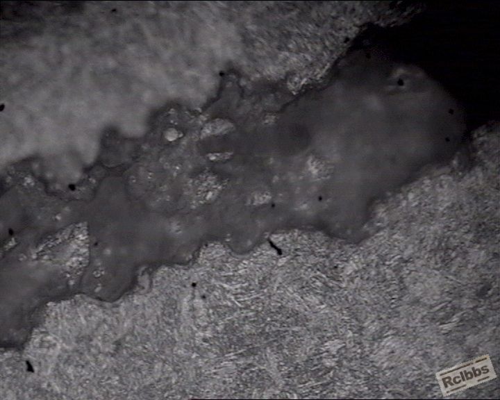

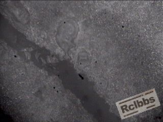

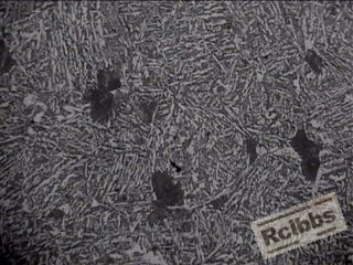

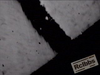

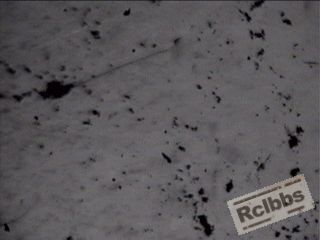

我公司加工一批阶梯状棒料,大直径35MM,小直径30MM,42crmo材料,经过中频感应加热、水基淬火液淬火、440℃回火,结果发现产品有裂纹,尤其在大小直径的接触处。其他性能都正常,硬度42HRC。请高手指点下原因,此外,我对淬火前的材料进行金相组织观察,发现是魏氏组织,可能是锻造温度过高引起的。附上照片,紧急求助!

怎么 还有魏氏组织啊
发表于 2010-4-24 19:41:02 | 显示全部楼层
我看像是过烧了。

你们的大小直径的接触处的过度圆角是不是有问题啊!淬火前有魏氏组织只要经过正常的淬火时可以消除的

发表于 2010-4-26 08:02:14 | 显示全部楼层
裂纹形貌看不全,能放一张低倍数的照片。
