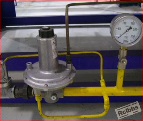

如何调整它?

这是一个比例阀么?不知楼主要调整什么呢?
发表于 2010-4-26 08:45:21 | 显示全部楼层
瓦斯比例阀.铜管是空气.看照片是设备停止工作状态下的,管路前面是不是还有个紧急制动阀啊.好象是美国货.你瓦斯那供给什么的,燃烧机,还是什么?
发表于 2010-4-26 09:10:33 | 显示全部楼层
这个东西有说明书的,看看说明书吧,涉及到安全的阀体要专业维护人员调整
发表于 2010-4-26 13:27:45 | 显示全部楼层
霍科德的燃烧系统主管路部分阀组,从左到右分别是安全截止阀、减压阀、压力表(带压力表阀),如果仅仅是调节压力的话,只需打开减压阀上的黒色颜料盖,内有调节的地方,按下表下的压力表阀就能看到调节后的压力值,一般100mbar左右。

那个貌似是调压阀   在调压阀的上面能调节它

是不是调上面有个黑色的旋钮
发表于 2010-4-30 22:38:53 | 显示全部楼层
这是炉子中总天燃气管道的减压阀,供烧嘴的,把黑的盖打开,里面可调节。

是空燃比例阀吧?这个东西得有专用的工具,还有一些关于空燃比的数据,如果这些都知道应该可以自己调的,它的功能主要是减压和稳压,有一定的压力范围,如果压力超过范围,很容易击穿里面的一个元件,国内这方面好象是广州施能做得好些吧.一家之言,仅供参考!
