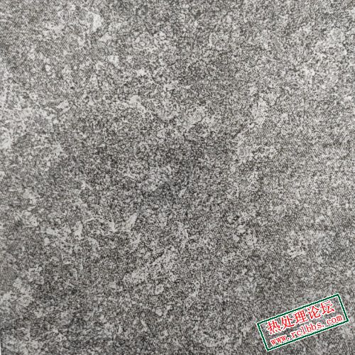

哪位大神帮帮忙这个SCM440调质组织可以评几级

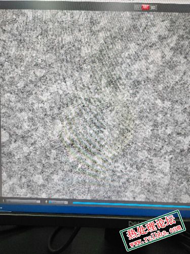

 楼主| 发表于 2023-9-11 14:48:19 来自手机 | 显示全部楼层
这张照片清晰点,大神帮帮忙

发表于 2023-9-11 14:51:32 | 显示全部楼层
你这照片清晰度如何评级,只要没有铁素体和贝氏体就是一级就好了

 楼主| 发表于 2023-9-11 15:26:15 来自手机 | 显示全部楼层
这张看的清楚吗,感觉有很少的铁素体

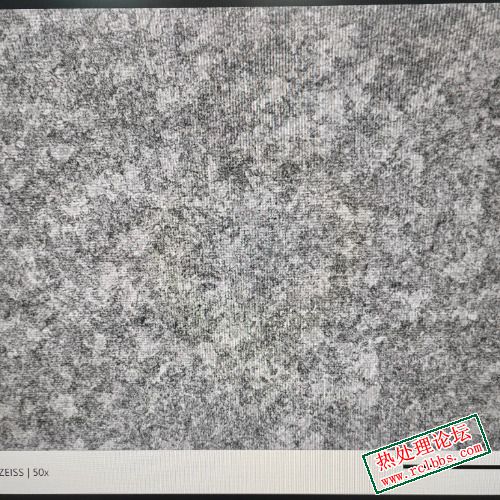

 楼主| 发表于 2023-9-11 15:47:57 来自手机 | 显示全部楼层
白色的是贝氏体吗,感觉没有铁素体那么明显
签到天数: 554 天
发表于 2023-9-12 08:05:15 | 显示全部楼层
邓阳 发表于 2023-9-11 15:26
这张看的清楚吗,感觉有很少的铁素体
也不清晰,评1级吧。。。。
签到天数: 554 天
发表于 2023-9-12 08:05:42 | 显示全部楼层
不是贝氏体,回火索氏体组织

发表于 2023-9-14 13:38:48 | 显示全部楼层
这张组织不带标尺,又是拍的显示器的不清晰,叫我们怎么评
签到天数: 585 天
发表于 2023-12-9 14:07:24 | 显示全部楼层
白色的未溶铁素体那么明显,你还想1级
