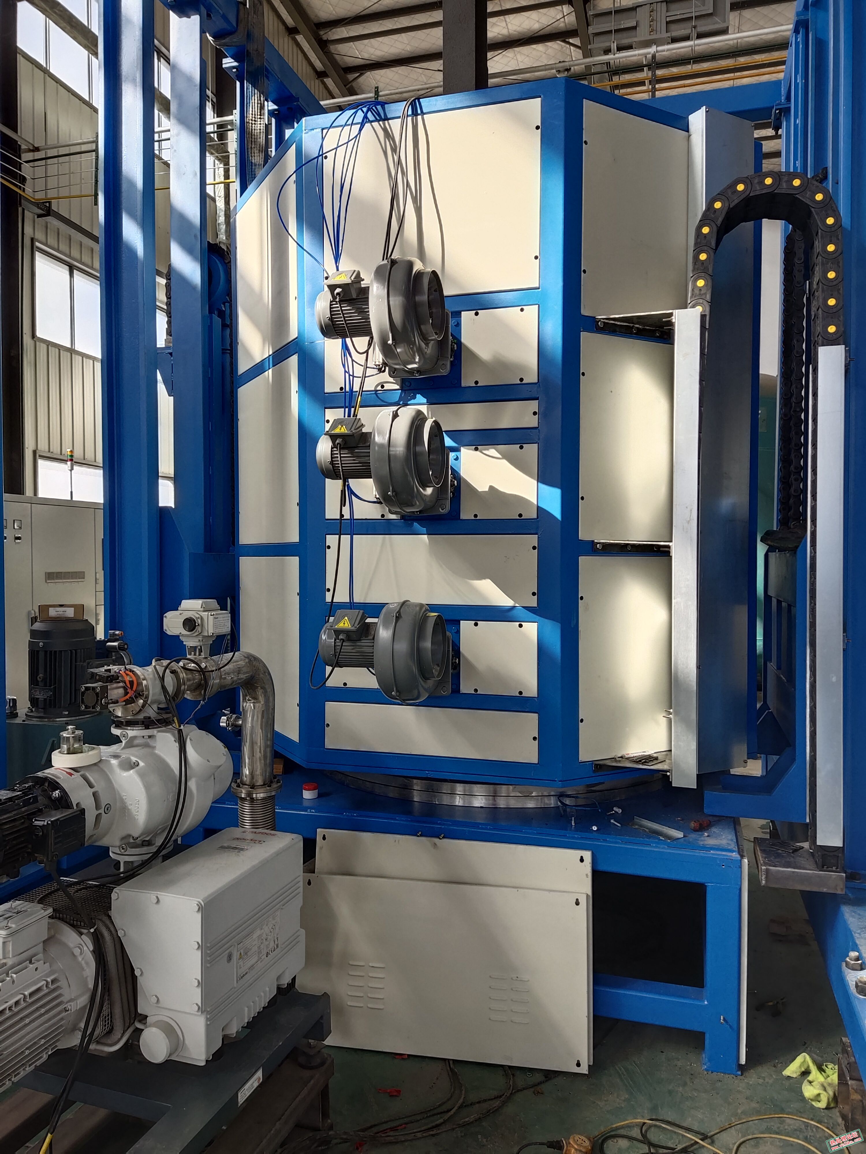

[原创] 离子氮化设备

发表于 2024-12-5 19:39:26 | 显示全部楼层
嗨!这种炉子可以处理钛合金吗,温度能够升到多少度
签到天数: 686 天
 楼主| 发表于 2024-12-6 08:02:02 | 显示全部楼层
可以的,炉胆采用INCONLE600的材质,最高可用到950℃,辉光加热可以吧温度均匀性控制在±5℃
