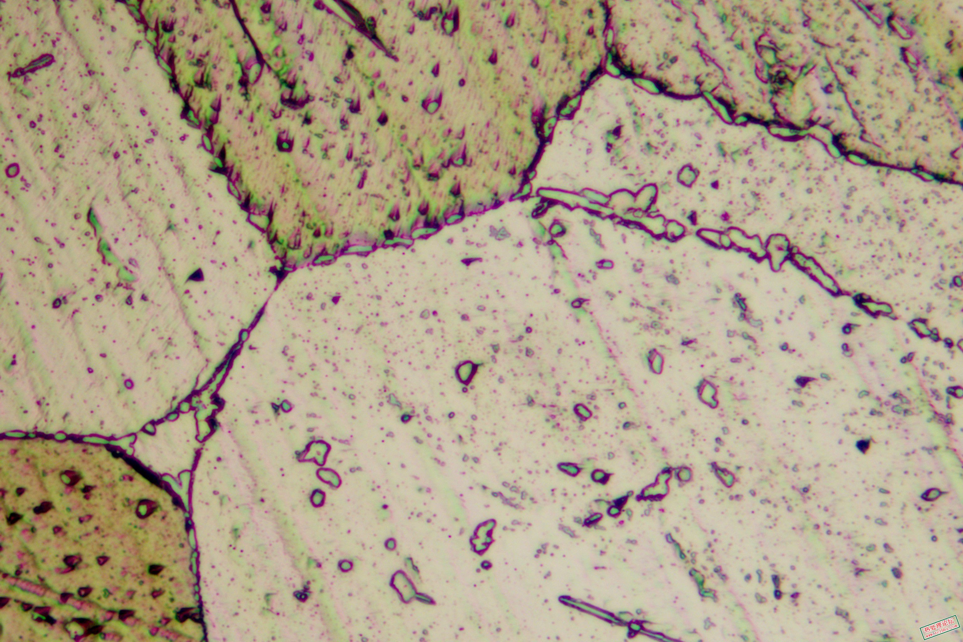

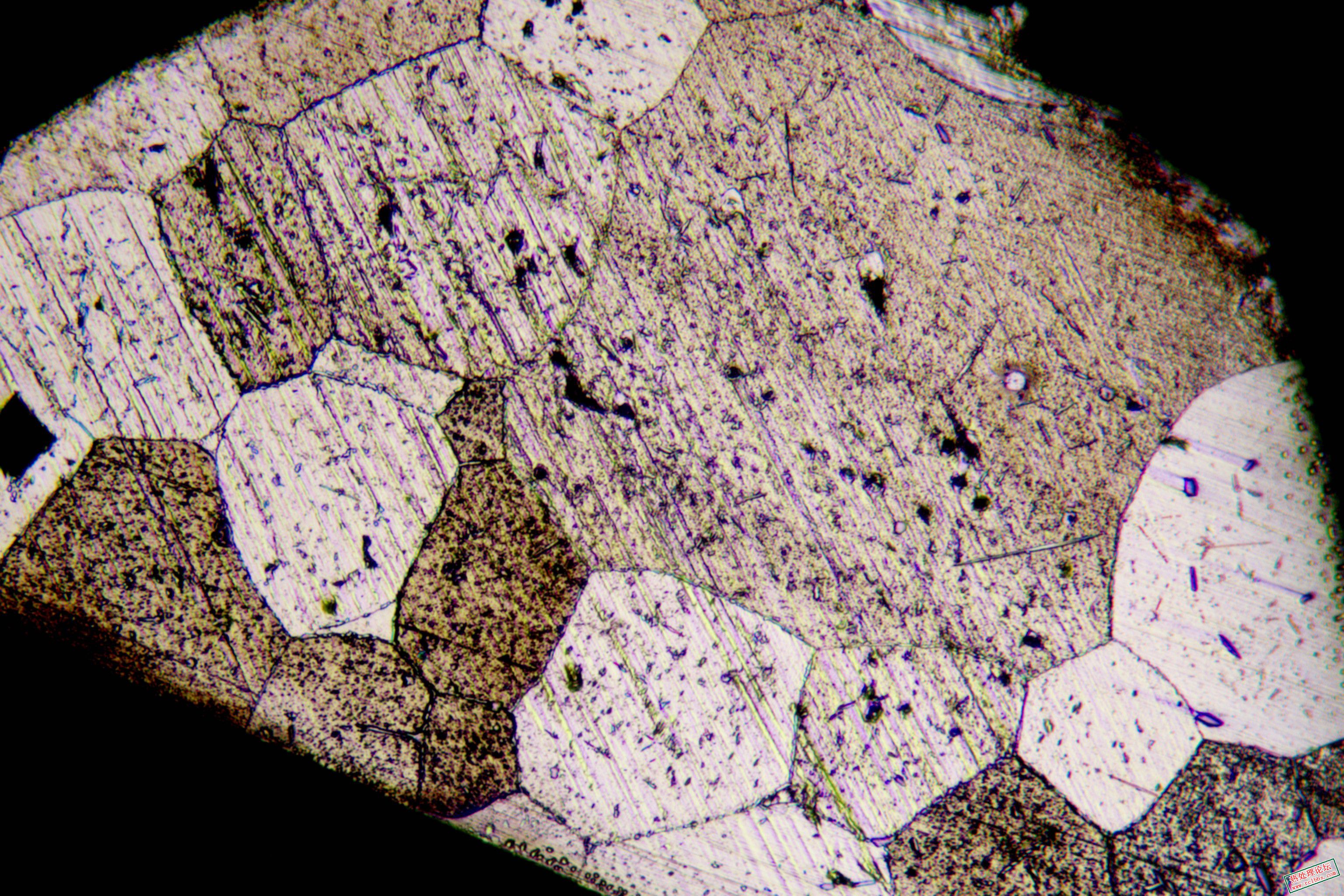

SUS420 热处理参数未知,硬度在150HV-200HV左右,第一张是500倍,第二张是100倍的,由于测量试样很细小,观察区域有限

400系是铁素体不锈钢! 奥氏体组织的话;就算是电解腐蚀的,显微镜下不同聚焦时,还是能看到孪晶!

分布在晶界上的这是δ铁素体嘛?
