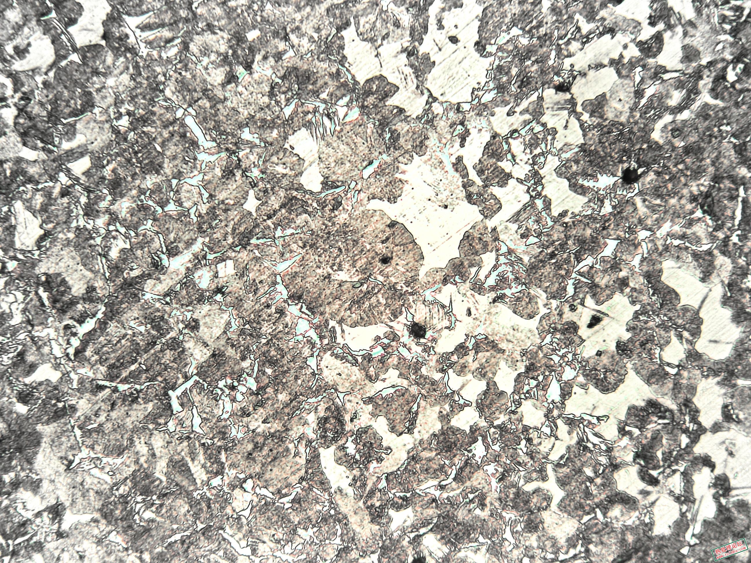

45钢840度淬火后油冷的组织,可以帮忙分析一下这个是什么组织吗
 楼主| 发表于 2023-10-14 11:03:07 | 显示全部楼层
这个是500倍的金相照片

发表于 2023-10-15 19:56:54 | 显示全部楼层
加热温度是否准确  保温时间是否足够  冷却过程是否拖延

发表于 2023-10-15 22:23:33 来自手机 | 显示全部楼层
铁素体怎么成块状,正常讲是网状铁素体加屈氏体
 楼主| 发表于 2023-10-17 12:52:50 | 显示全部楼层
可能是在油里面淬火时候没完全冷却就取出了,因为同学的也要放进桶里,为了跟他的区分开取的有点早

发表于 2023-10-19 08:20:26 | 显示全部楼层
表面氧化层没有完全磨掉?

发表于 2023-10-19 12:57:22 | 显示全部楼层
淬火加热温度提高到870,块状铁素体太明显冷却液的淬火冷却曲线测一下,用水作为淬火介质也行

发表于 2023-10-20 10:40:01 | 显示全部楼层
这个淬火介质选择的太不合理了。哪怕是弄一些低浓度的PAG淬火液,或者对比不同盐水浓度及温度,再不济调整下预冷时间,或者水空交替这些淬火操作。

发表于 2023-10-28 19:38:11 | 显示全部楼层
这个块状铁素体 是未溶铁素体

发表于 2023-11-6 13:34:25 | 显示全部楼层
这个实验没有任何参考意义,看温度和冷却方式都不对,组织里压根看不到明显的马氏体
