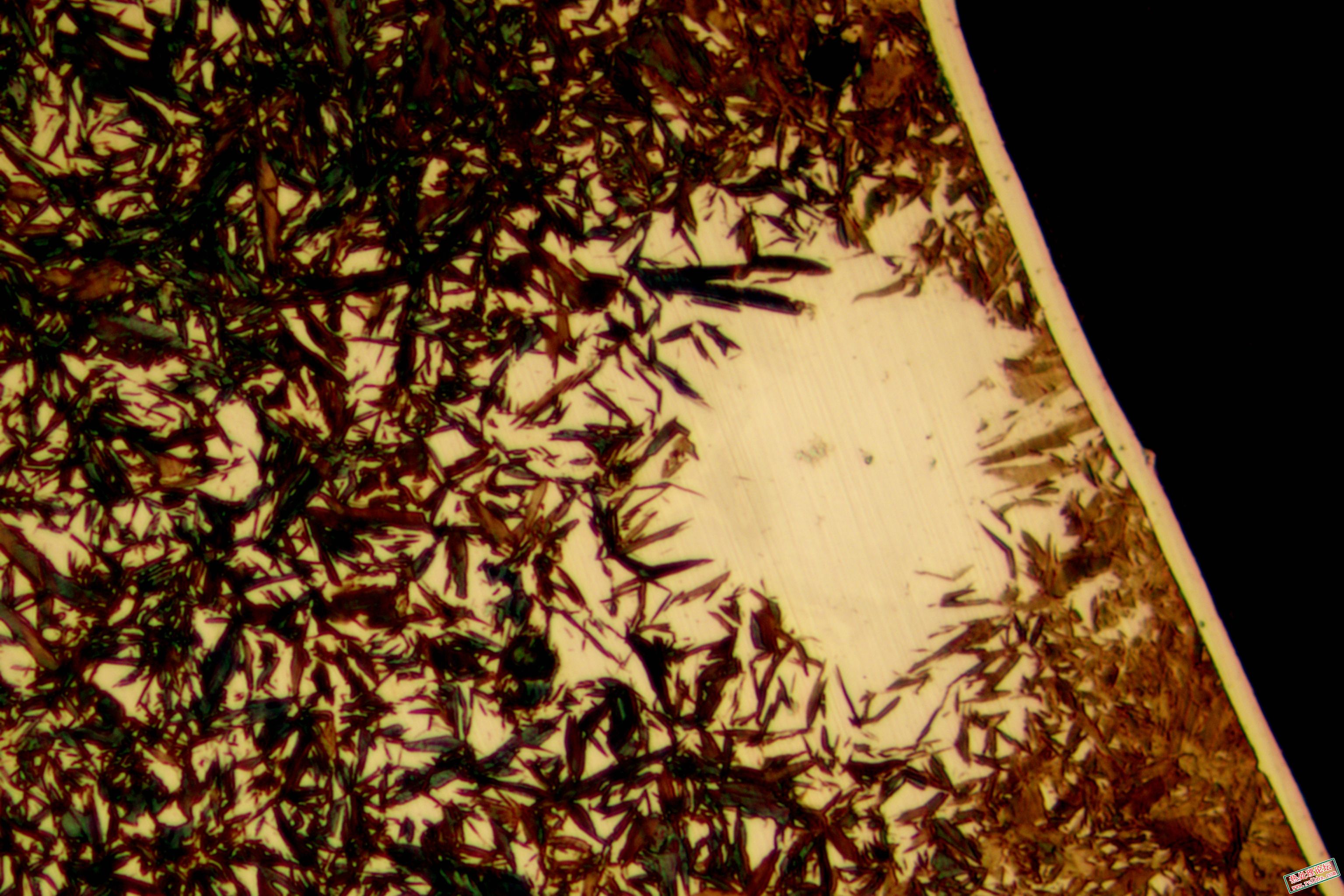

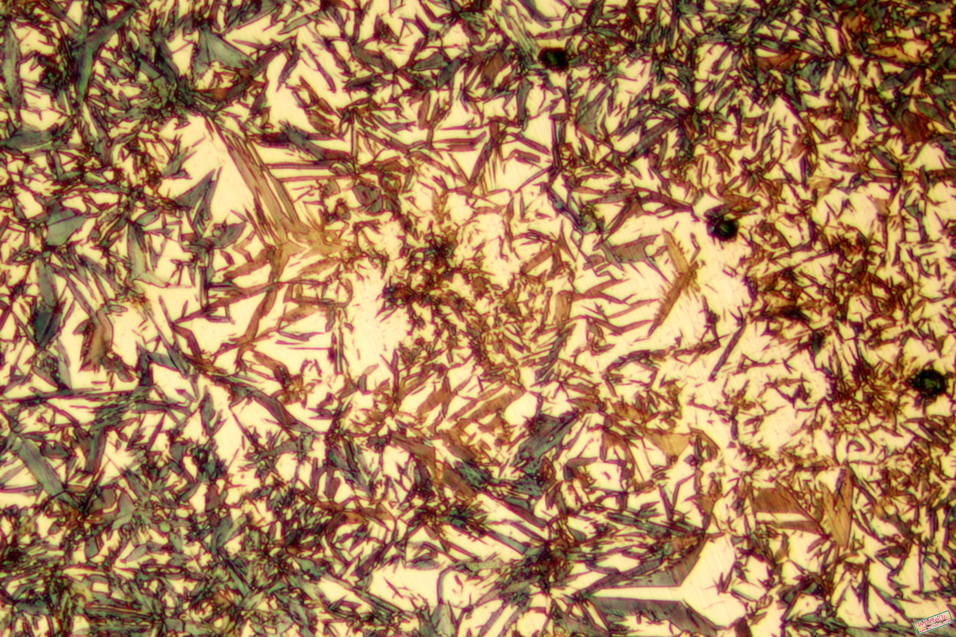

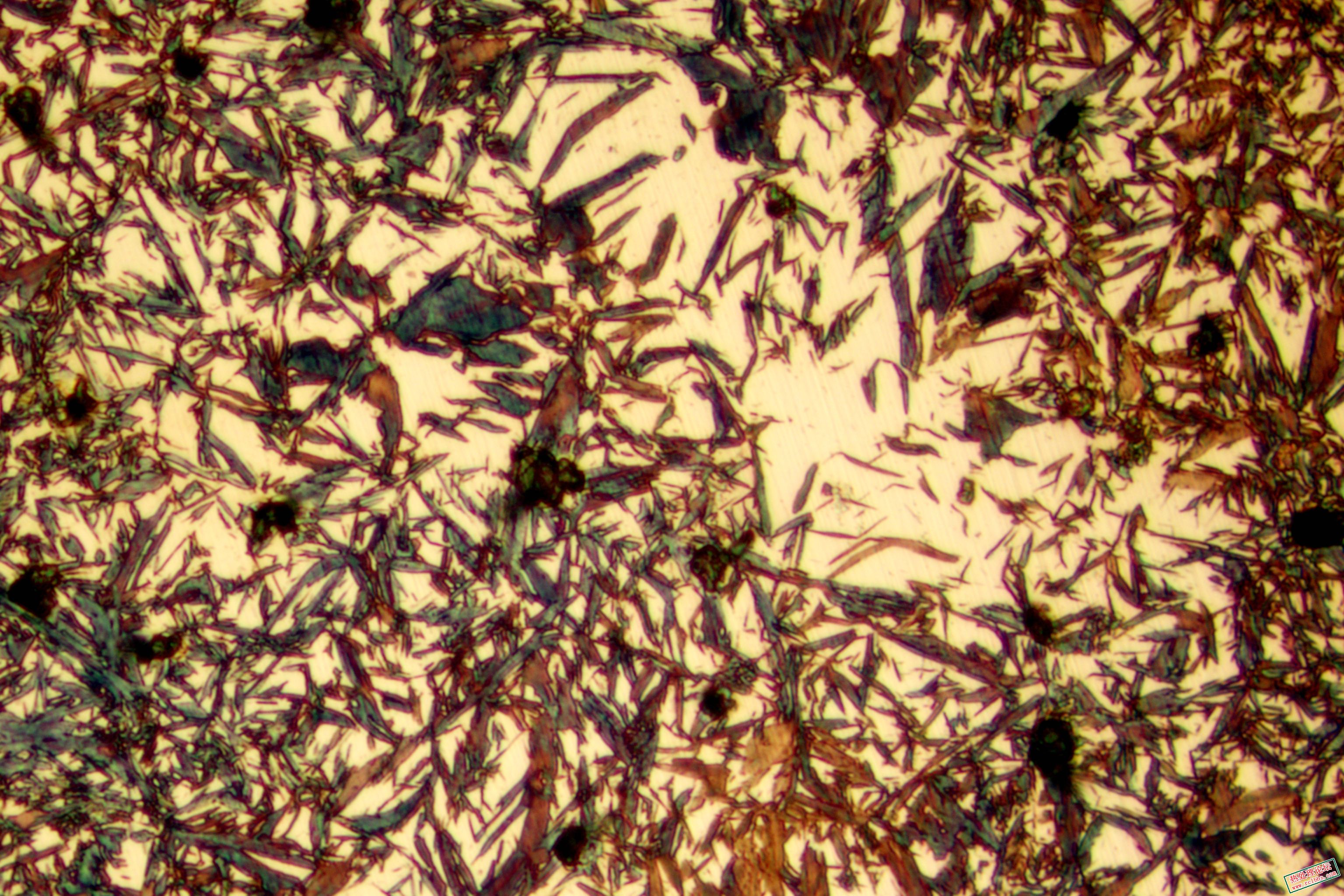

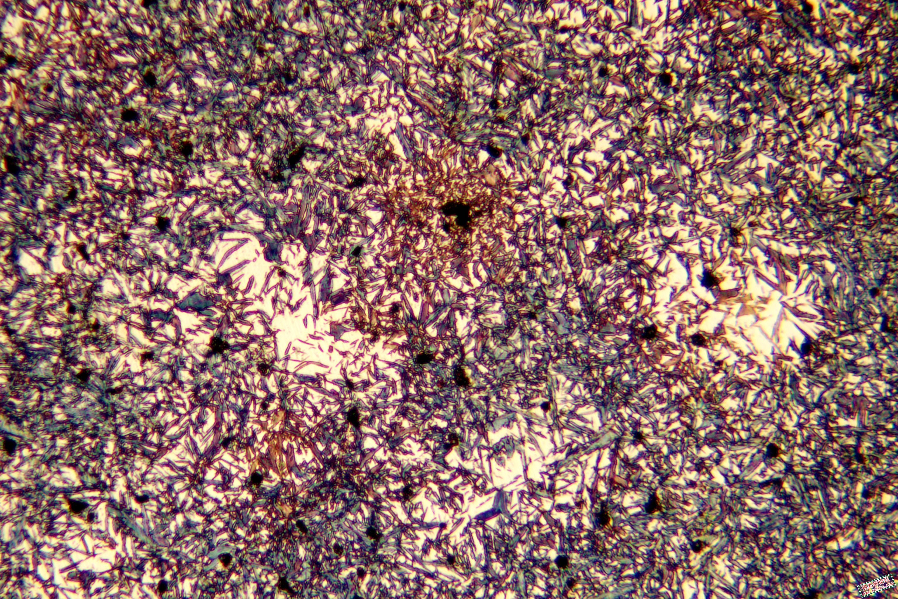

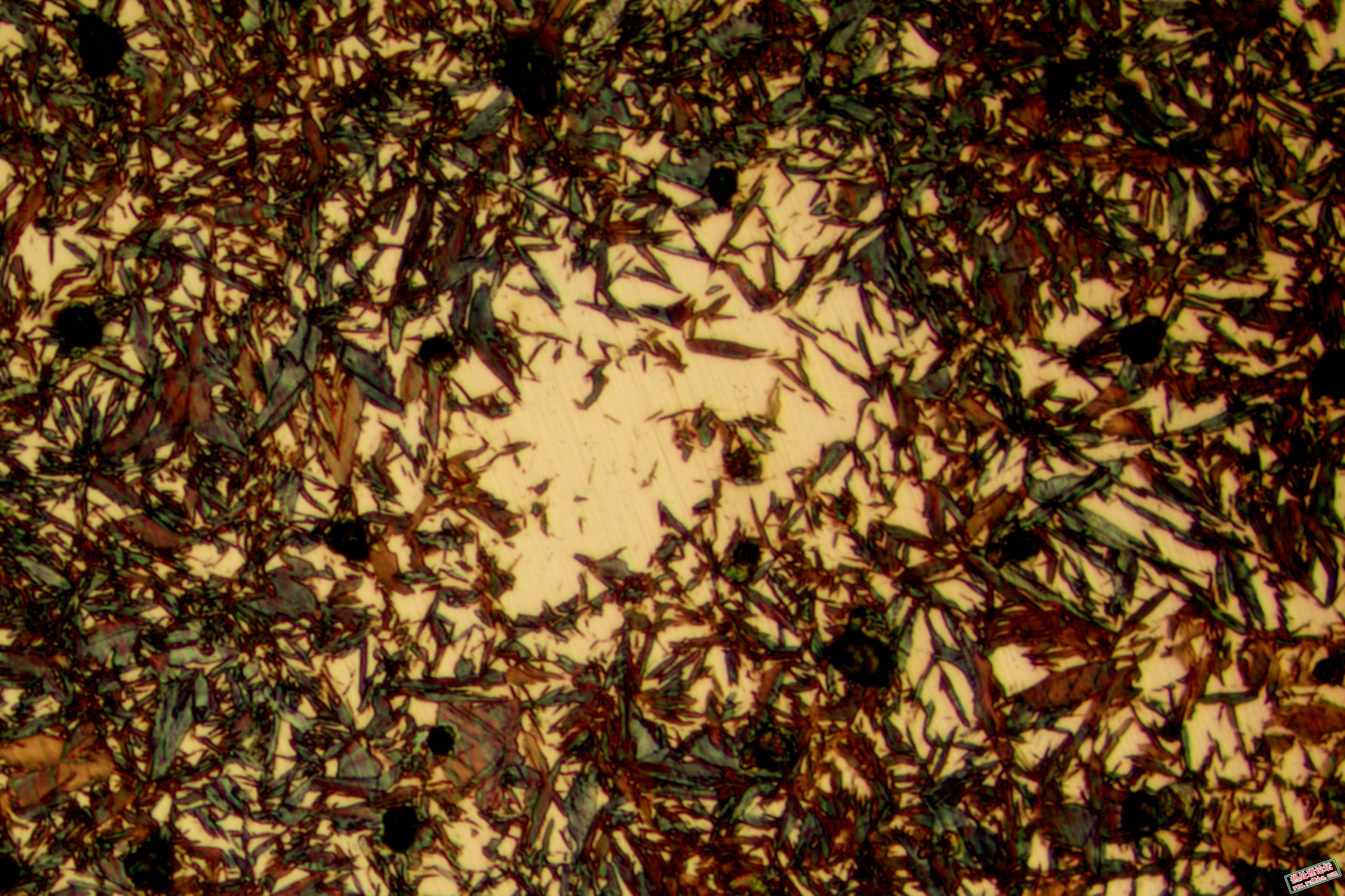

Fe8Ni,淬火+低温回火,回火马氏体组织不均,感觉有些地方有组织空白区域,残余奥氏体较多,而且马氏体形态感觉不是很好。
请问一下各位大佬导致这种现象的原因是什么呀?
100X
500X
签到天数: 554 天
发表于 2023-10-26 16:01:08 | 显示全部楼层
如果排除试样的磨制问题,混晶可能性比较大
回复 1 1
签到天数: 301 天
发表于 2023-10-26 16:05:53 | 显示全部楼层
白点那么大,重新粗磨在看看
签到天数: 554 天
发表于 2023-10-26 16:07:03 | 显示全部楼层
但是有一块很大空白区域应该是试样磨制问题,完全没腐蚀上,要么是合金元素偏聚显示是单相奥氏体组织
签到天数: 87 天
 楼主| 发表于 2023-10-26 19:55:34 | 显示全部楼层
白处硬度测量比其他区域低100个HV,可以排除磨样手法问题
签到天数: 2171 天
发表于 2023-10-27 07:45:04 | 显示全部楼层
就是残余奥氏体呢,放大局部多是因为元素偏集的问题。改善还是从工艺着手或者材料是不是比以往偏析更差。
签到天数: 1638 天
发表于 2023-10-27 10:04:04 | 显示全部楼层
白色区域为无碳偏析区域。原材料的因素比较大一些。
签到天数: 301 天
发表于 2023-10-27 15:28:28 | 显示全部楼层
没磨干净会导致硬度低的
签到天数: 87 天
 楼主| 发表于 2023-10-27 15:45:55 | 显示全部楼层
世纪大道 发表于 2023-10-27 15:28
没磨干净会导致硬度低的
再次磨抛(加长了预磨时间)腐蚀以后还是存在这样的情况。而且从最后一张图片看来,不像是没抛干净,更像是组织就是这样。
第一次磨的时候就已经把表面镀层磨掉了再看的组织,没磨干净会使硬度低可以详细说一下吗?
签到天数: 301 天
发表于 2023-10-27 17:05:12 | 显示全部楼层
HUANGXIA 发表于 2023-10-27 15:45
再次磨抛(加长了预磨时间)腐蚀以后还是存在这样的情况。而且从最后一张图片看来,不像是没抛干净,更像 ...
产品不管是线切割还是切割机都会导致表面存在烧伤,没研磨干净的话打点肯定会低于正常位置,重新研磨还是存在可以排除研磨问题了
签到天数: 78 天
发表于 2023-10-27 23:03:43 | 显示全部楼层
你的贴貌似都是急急急 哈哈哈
签到天数: 87 天
 楼主| 发表于 2023-10-30 08:42:41 | 显示全部楼层
applecom7758521 发表于 2023-10-27 23:03
你的贴貌似都是急急急 哈哈哈
让你发现了,不过真的在上面学到了好多东西
签到天数: 650 天
发表于 2023-10-30 15:26:54 | 显示全部楼层
元素偏析造成的残奥。。。
签到天数: 560 天
发表于 2023-10-30 15:46:36 | 显示全部楼层
Ni元素偏析,富Ni区有大量残余奥氏体,不是试样研磨的问题
签到天数: 78 天
发表于 2023-10-31 21:14:29 | 显示全部楼层
你这个精神劲,让我想起来刚毕业的时候,进步最快的时候
