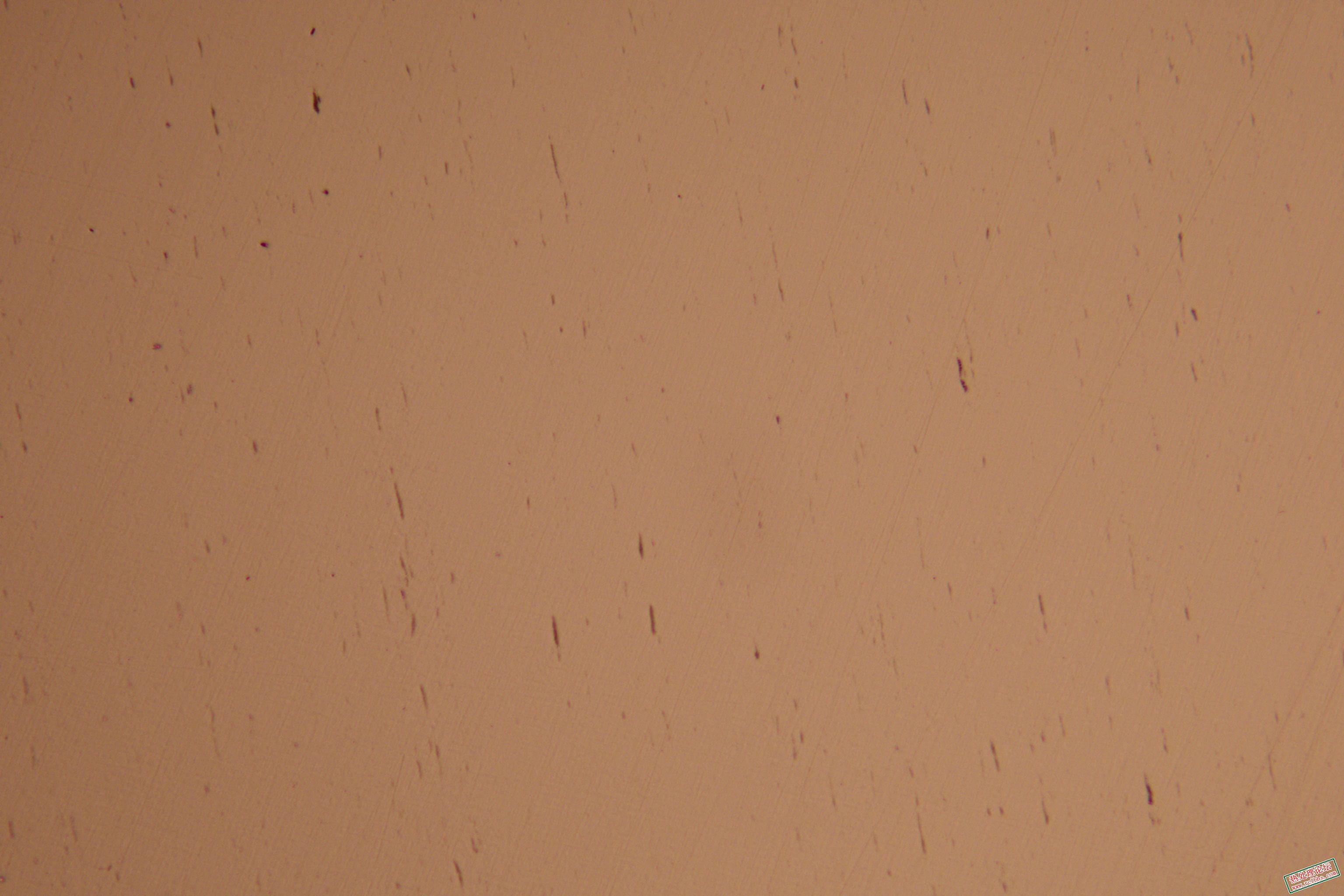

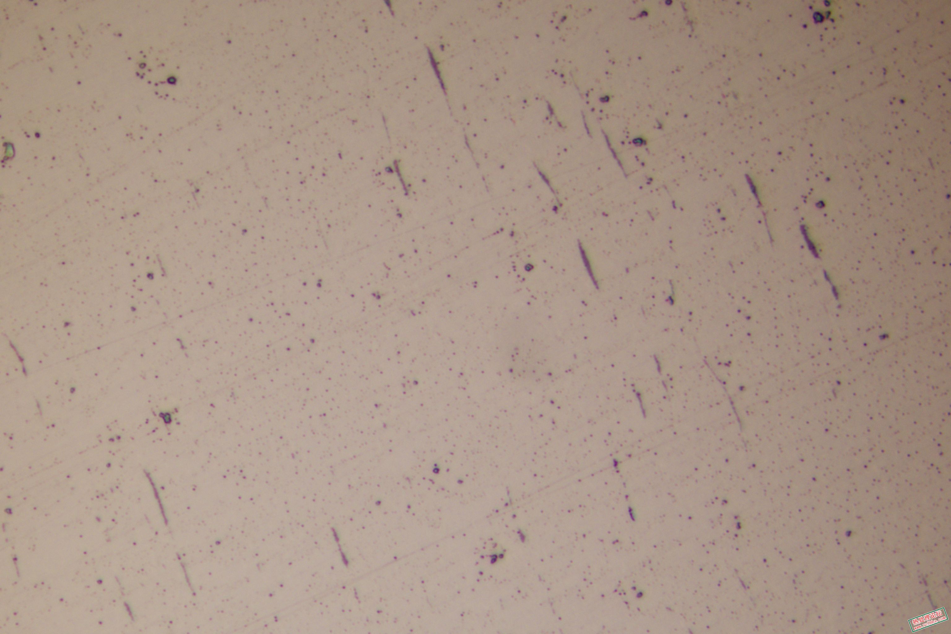

420不锈钢未腐蚀100X,500X观察到这样长条状夹杂是正常的吗?感觉不应该有这样的现象呀?是硫含量的原因吗?

发表于 2023-11-3 15:11:48 | 显示全部楼层
不正常。。。。S元素超标吗?

发表于 2023-11-3 16:02:20 | 显示全部楼层
你都没有腐蚀好!我们看什么??

发表于 2023-11-4 11:14:57 | 显示全部楼层
看形态像是硫化物,但是没搞过不锈钢,不知道这个是不是正常

 楼主| 发表于 2023-11-6 10:39:33 | 显示全部楼层
liuwu4520 发表于 2023-11-3 16:02
你都没有腐蚀好!我们看什么??
看低倍缺陷的话不用腐蚀更好一点吧,我只是想看一下这个黑色条状属于什么

发表于 2023-12-6 11:11:09 | 显示全部楼层
是制样没有磨好哦!很多是外表污渍!

发表于 2023-12-6 12:55:03 | 显示全部楼层
检测化学成分吧,这肯定不是420不锈钢了。现在哪个国家都没有这种炼钢水平了,能把夹杂炼出这么多。
条状是硫化物。你这可能是易切削钢,或者易切削不锈钢。像三坐标的测针经常用这种,不需要力学性能但是要好加工的。

 楼主| 发表于 2023-12-6 13:49:54 | 显示全部楼层
liuwu4520 发表于 2023-12-6 11:11
是制样没有磨好哦!很多是外表污渍!
磨了很多次都是这样,我确定不是我磨样的问题
