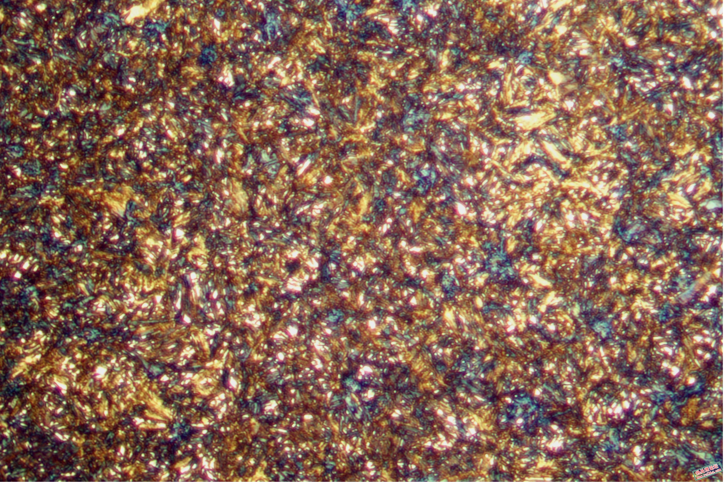

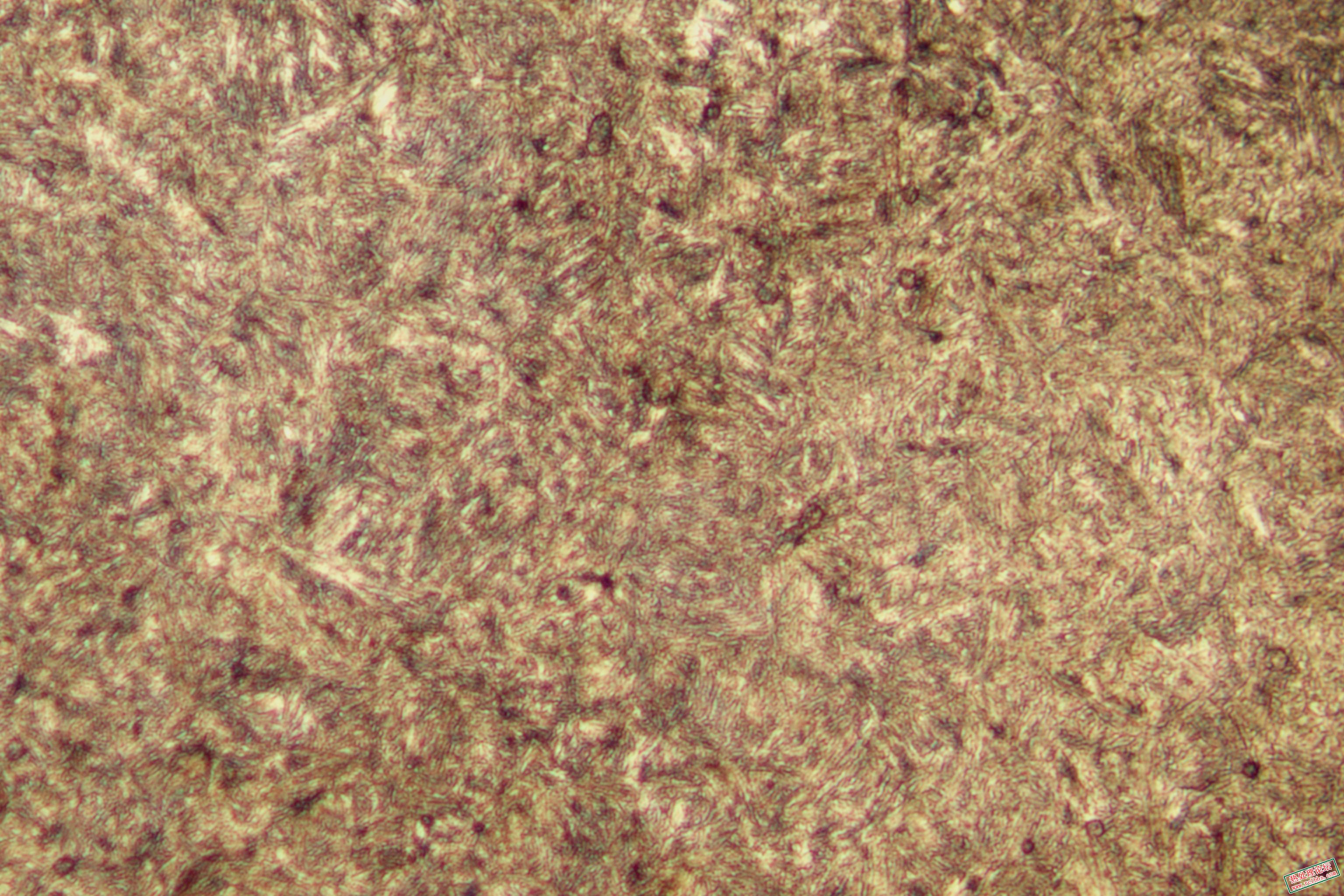

材料都是Fe8Ni,均为淬回火的组织,平时淬火温度为840℃,回火温度为260℃,油浴。第一个维氏硬度在607.9HV,第二个硬度在474.0HV感觉第一个是回火马氏体+残A,第二个组织是回火屈氏体吗?第二个是不是回火过程出现了问题呢?求助一下各位大佬!!!
组织1.500X 明场
组织2.500X 明场

发表于 2023-11-14 19:13:34 | 显示全部楼层
第二个感觉好像已经回成回火托氏体了,确认一下回火温度吧。
签到天数: 87 天
 楼主| 发表于 2023-11-15 07:54:52 | 显示全部楼层
我也觉得像回火屈氏体,但是不是很确定
签到天数: 1211 天
发表于 2023-11-15 09:32:38 | 显示全部楼层
油浴能回出托氏体?那油得多耐热啊?另:Fe8Ni是什么材料?有具体成分吗?
签到天数: 87 天
 楼主| 发表于 2023-11-15 13:03:45 | 显示全部楼层
可以请问一下这个组织是什么吗?Fe8Ni是高Ni铁基合金,含碳量在0.6左右。
签到天数: 1211 天
发表于 2023-11-15 13:50:54 | 显示全部楼层
高温合金(无论是铁基还是镍基)一般都是靠固溶或沉淀强化,能够在840度淬火并获得马氏体,回火后硬度还明显下降的,岂不是跟一般的合金钢相当?何来高温强度?这是我不明白的地方。
签到天数: 2171 天
发表于 2023-11-15 16:19:32 | 显示全部楼层
HUANGXIA 发表于 2023-11-15 07:54
我也觉得像回火屈氏体,但是不是很确定
两个组织明显差异,还得到现场去排查,然后进行再现性试验。
签到天数: 846 天
发表于 2023-11-17 13:39:32 | 显示全部楼层
suda 发表于 2023-11-15 13:50
高温合金(无论是铁基还是镍基)一般都是靠固溶或沉淀强化,能够在840度淬火并获得马氏体,回火后硬度还 ...
这个不熟悉,高镍往不锈钢方向,硬度上初判异常组织应该有贝或者马了。
签到天数: 1211 天
发表于 2023-11-17 16:03:07 | 显示全部楼层
高温合金需要的是高温强度和强的耐蚀性能,一般以奥氏体为基体,出现马、贝组织就不正常了,况且设定0.6的C含量,你认为是正常的高温合金吗?
