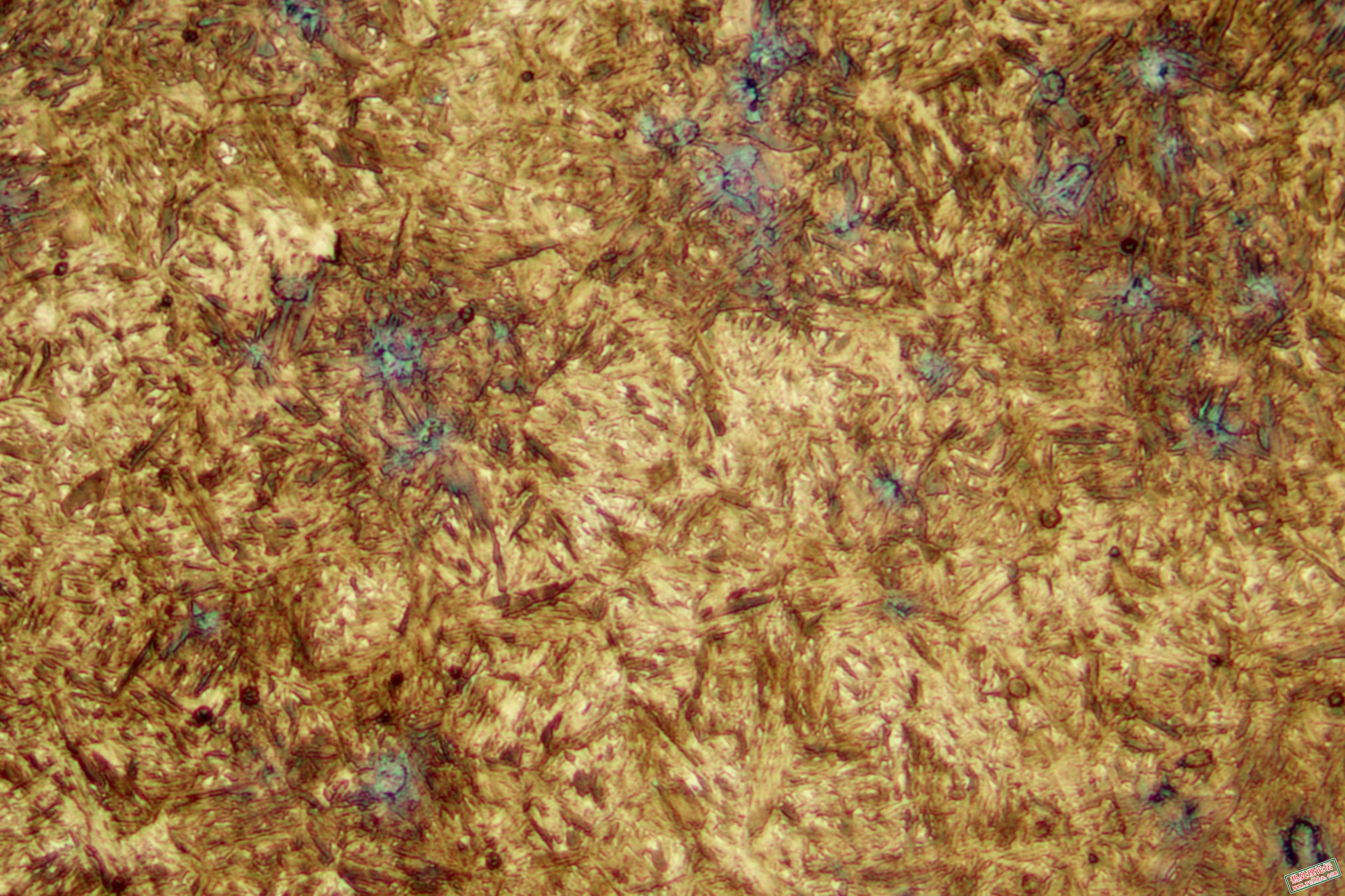

图中金相组织是马氏体吗?材料Fe8NI,含碳量在0.5-0.7左右,硬度测量在47-53HRC左右,只经过淬火的组织,之前的组织感觉马氏体针状形态比较明显,现在的感觉组织黏黏糊糊的,大佬们能帮忙解答一下吗?
500X

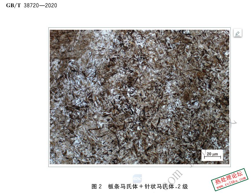

就是标准的中碳马氏体,看看是不是和国家标准的一样
制样稍微提高点就好了
